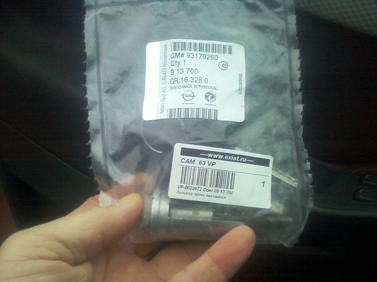

Вы правы, а товарищ из Латвии-нет. Получил новую личинку,№0913700, с ключами, в таком вот видеСайт Сегодня поставил. Значит, в новую личинку вставляются старые ламели, подгоняются напильником, смазываются и- все работает, как было. В комплекте- 2 странных ключа (из половинок), которые выбрасываются, остается родной складной ключ. Сам комплект стоит около 4600р. Работа-еще 2кр. Кому нужны подробности-спрашивайте. Думаю, не я последний.[attachmentid=109107]
