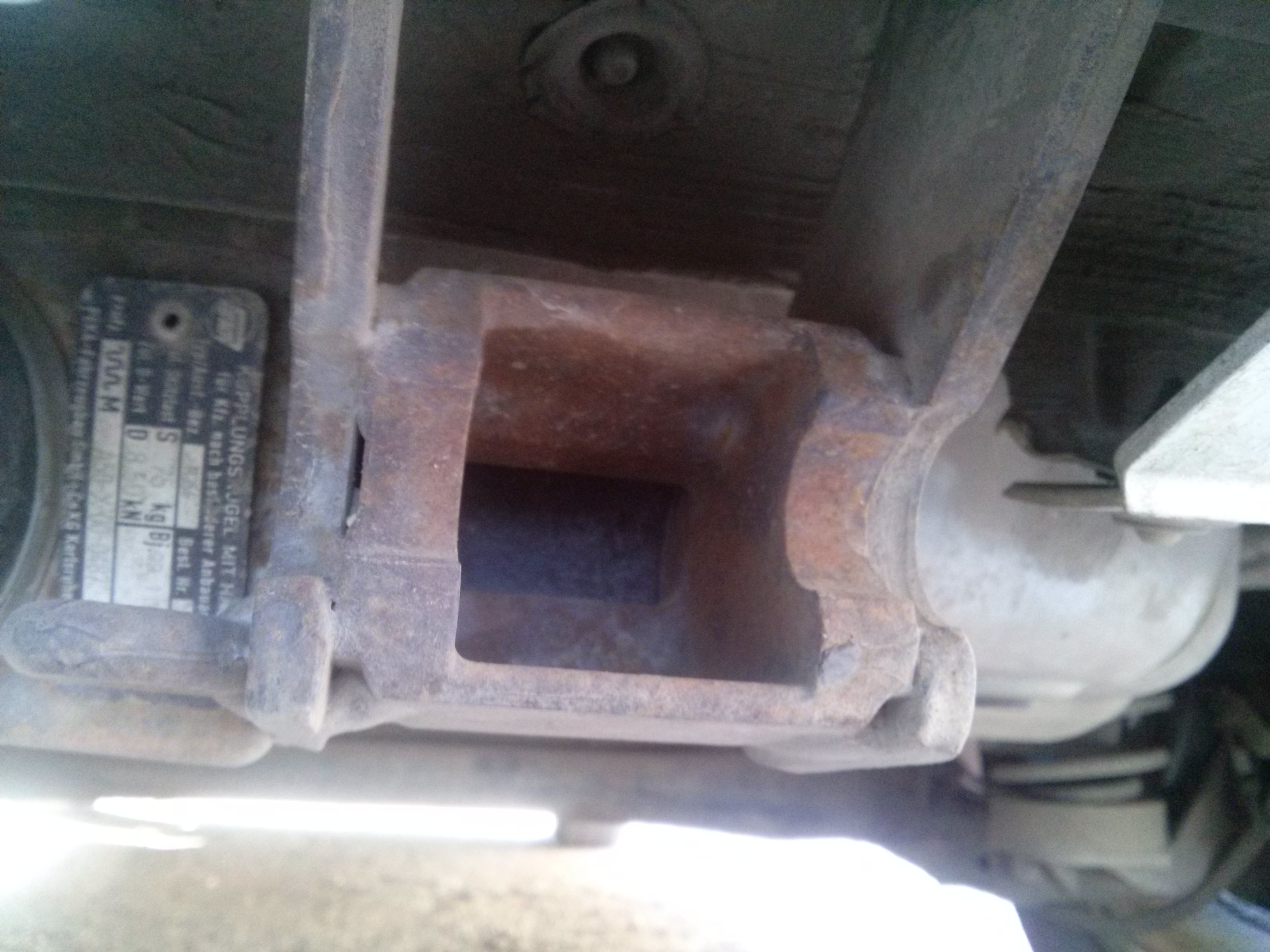

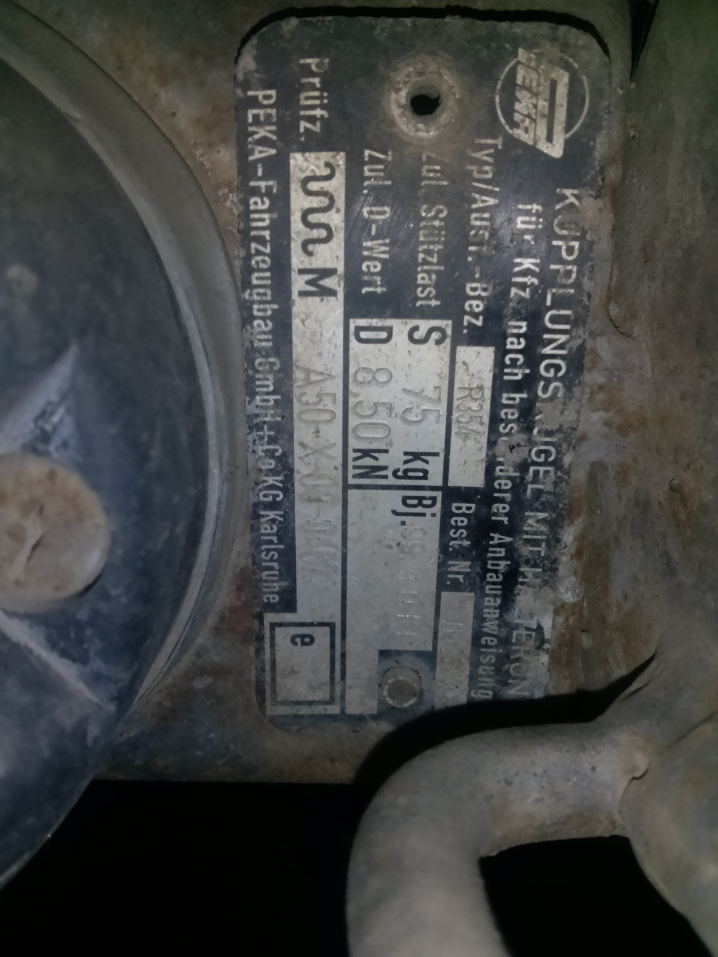

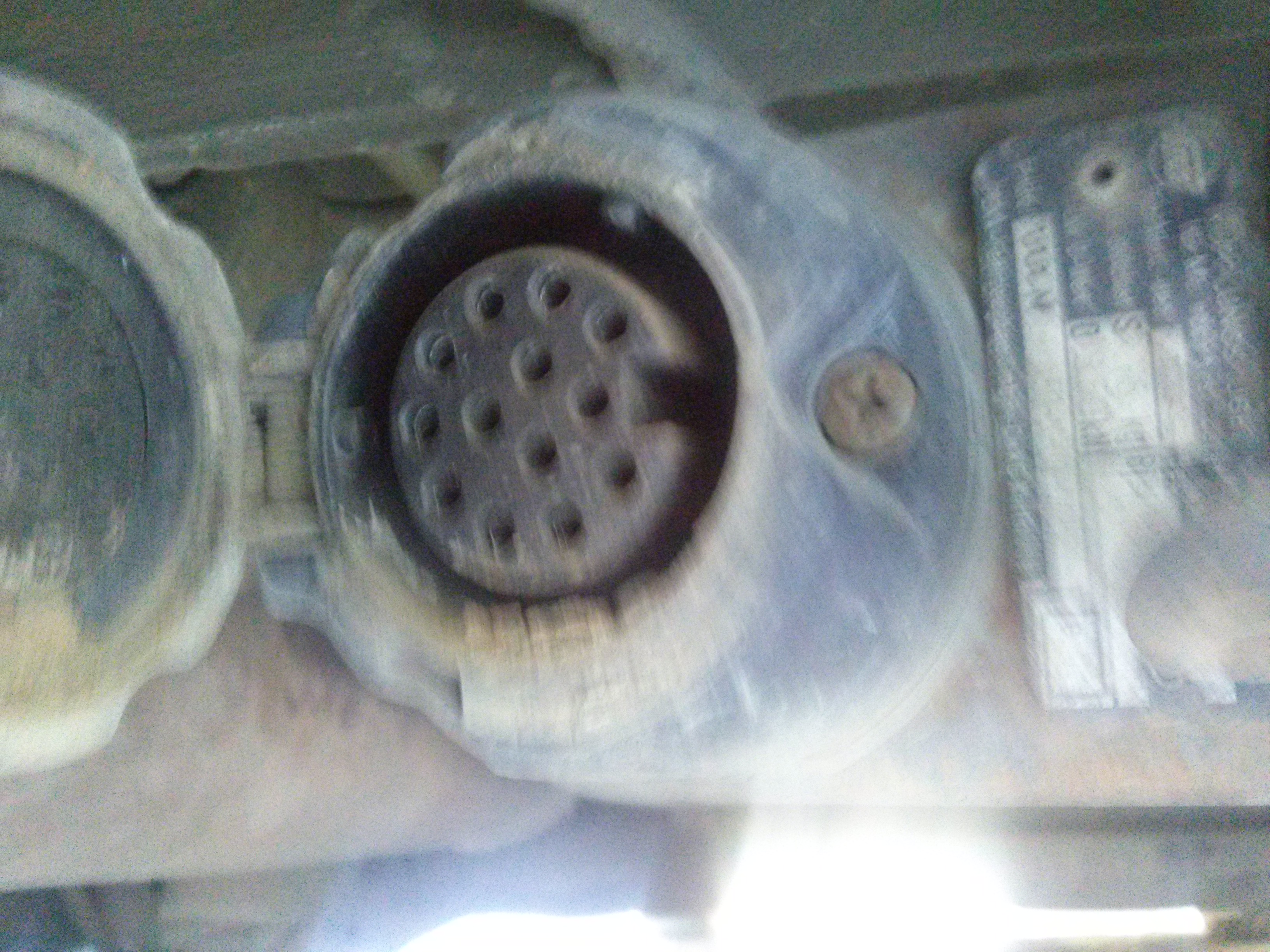

Отправлено 29 Сентябрь 2015 - 11:25
не хватает какой то детали, а какой??))или вернее что надо добавить мож у кого есть фото или рисунок?нет перелопатил чтото не попадалось похожего
