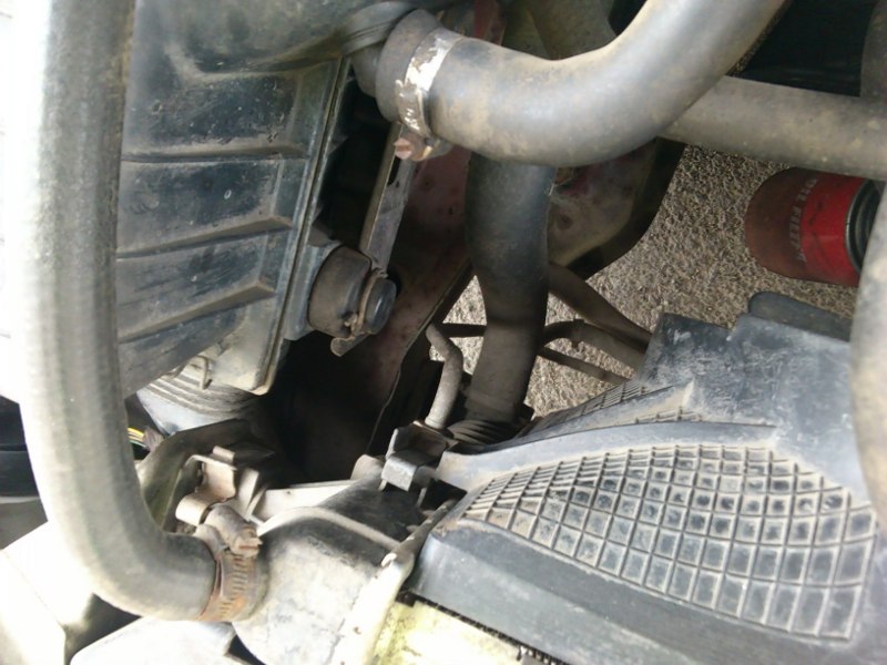

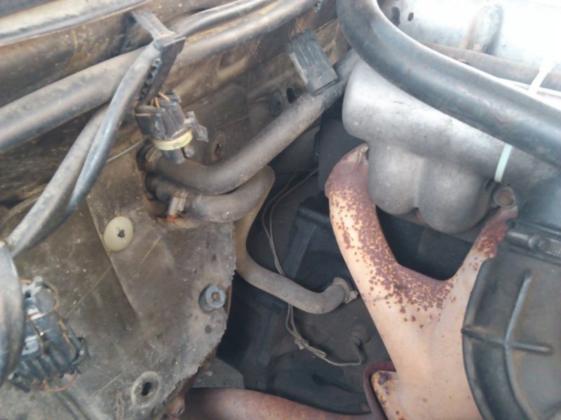

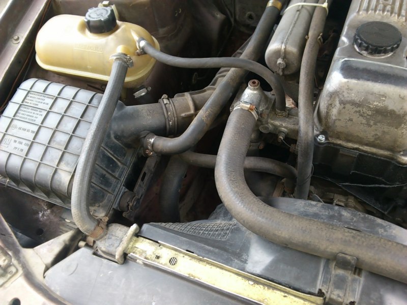

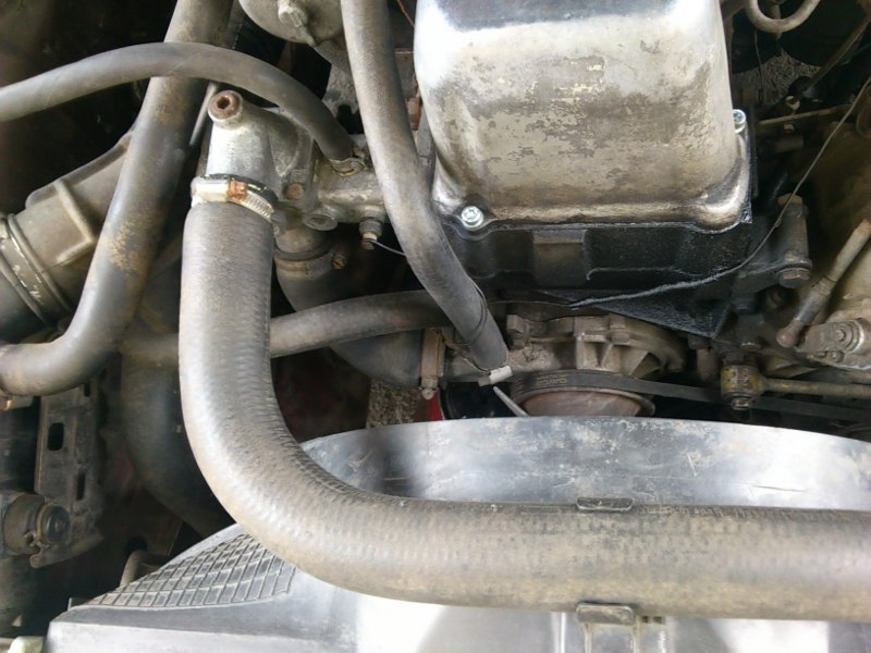

Спасибо за подсказку, правда муфта у меня заблокирована наглухо, а вот радиатор я думаю стоит промыть. И может кто скинет хоть какую- нибудь схему подключения патрубков. А то у меня на этот счет есть сомнения. Я менял патрубки, но поставил все как было, а правильно было или нет не знаю. Прежний хозяин тоже жаловался на кипение.

поскольку про двигатель ни слова)
может от дизилюки поможет?)

Спасибо! И прошу прощения что не указал марку движка, просто я об этом написал выше. А движок у меня C20NE.
