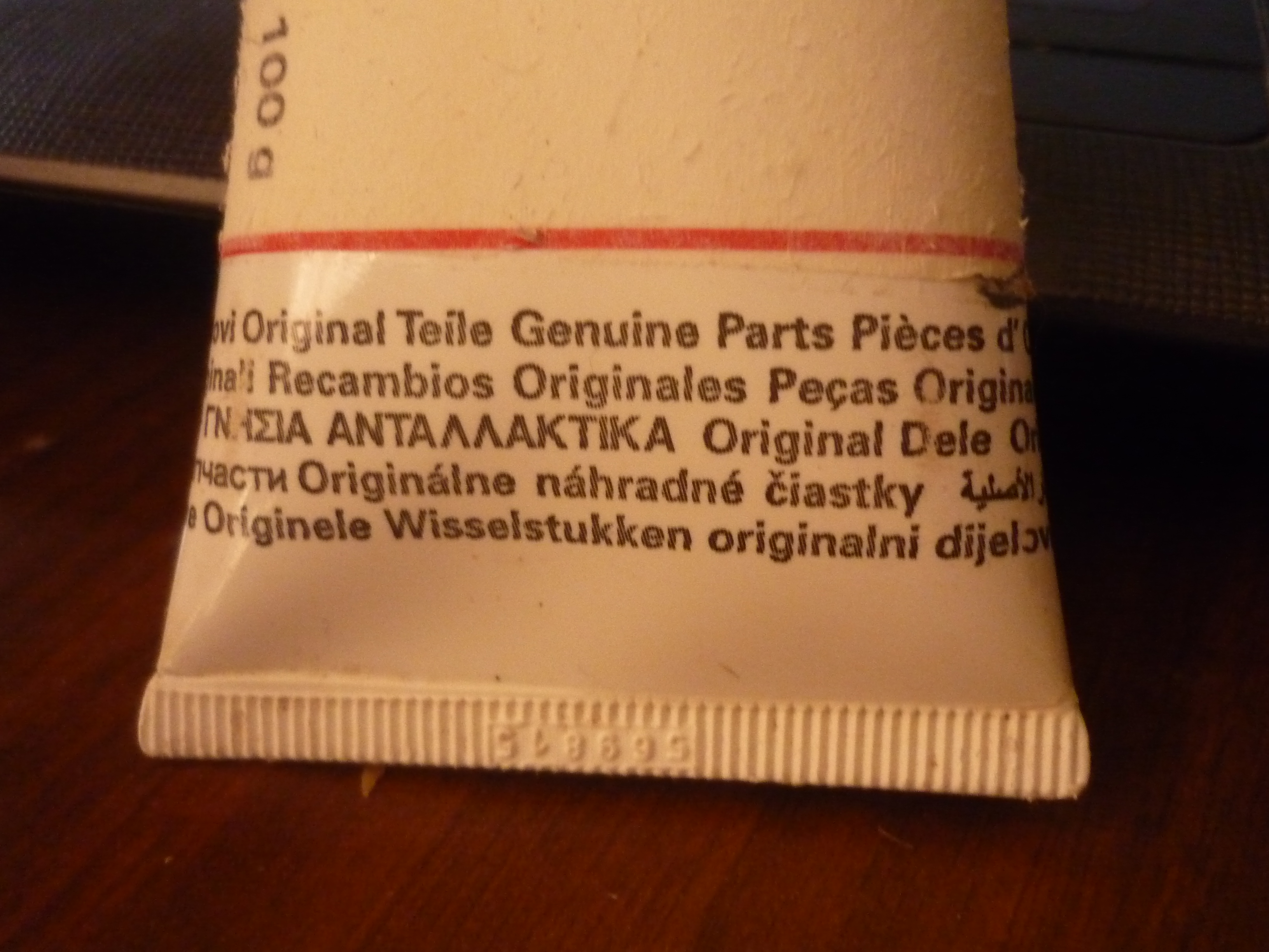

Кто подскажет что это за смазка и для чего?[attachmentid=71052][attachmentid=71053][attachmentid=71054]
