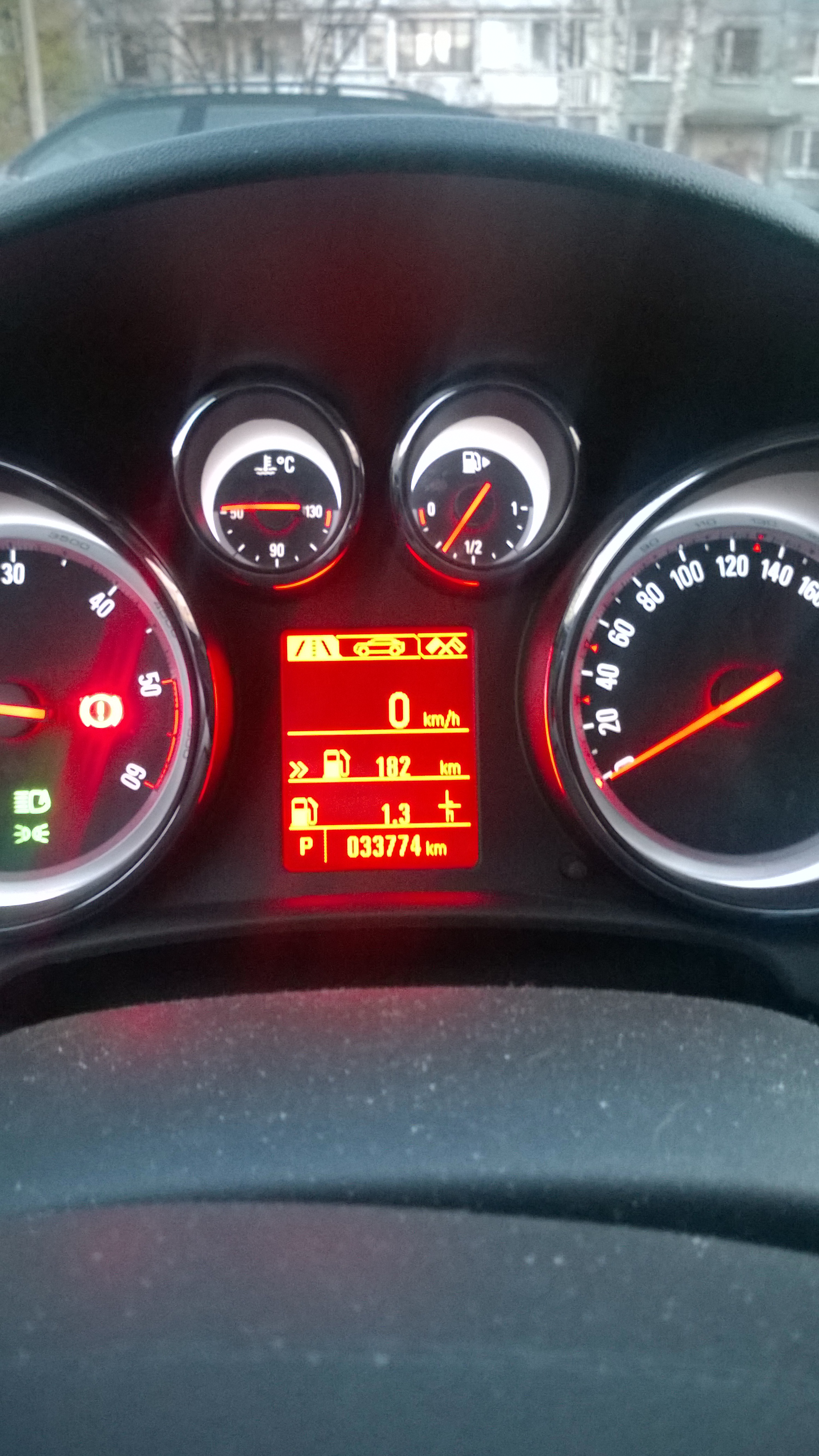

Мгновенный же расход у меня всегда перед глазами. Для того чтобы не пролюбить регенерацию и не заглушить двиг. на этом фото мгновенный расход.[attachmentid=125554] При стоянке л/ч. при движении л/100км.
средний же расход только в л/100 км.

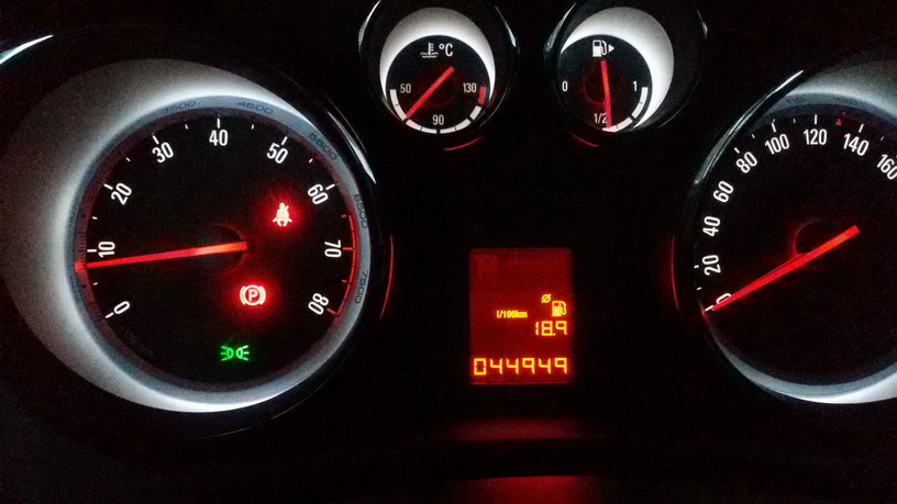

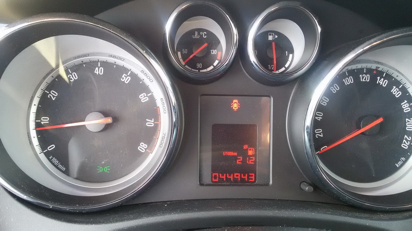

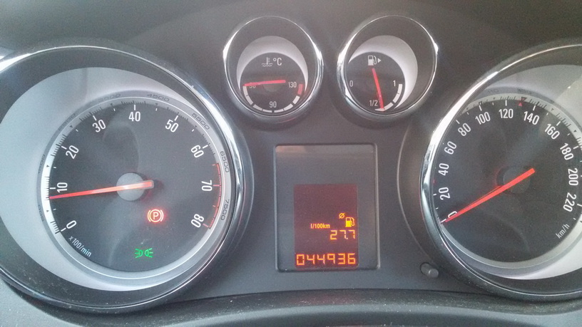

Снова возвращаюсь к своей проблеме. При работе на холостых (прогрев двигателя) средний расход на БК доходит до 27 л/100 км. Стоит проехать в городском режиме средний расход на БК опускается.
1. На фото утренний средний расход на БК.
[attachmentid=126882]
2. После 6 км проезда в городском режиме.
[attachmentid=126883]
3. Средний расход на БК после возвращения обратно.
[attachmentid=126884]
Вопрос - как исправить корректное отображение среднего расхода на БУ? У кого-нибудь такие проблемы были? Может причина в том, что официалы прошили не ту прошивку?
p.s. после обнуления БК средний расход первоначально показывает 12-13 л/100 км.

rumas, перестаньте ежедневно обнулять параметры и посмотрите расход после того как 1000км машина проедет.
И учебник про среднее арифметическое почитать Изображение

rumas,
Согласен с постом выше.
От себя:
1. Не понятно где вы находитесь - в Оймяконе одна история, в Краснодаре другая.
1.1. Какой двигатель и остальное, так же не ясно.
2. Не понятно каким бензином заправляетесь - 92 летним одна история, 92-м зимнем или 95-м другая. - совет, смените заправку и заправтесь 95-м.
3. У меня получалось добиться расхода в 15 л/100 - это "тупое" тарахтение стоящего авто с включенной печкой на автомате и Т за бортом в районе -30. Попробуйте побольше постоять, вероятно все нормализуется и расход поднимется до 30 и выше л/100 (шутка).
4. БК считает нормально. В движении он берет моментный расход и с учетом движения выводит средний, на стоянке он использует адаптивный алгоритм, который так же приводит расход к л/100 (хотя, на стоянке он не корректен и правильный - л/час).
совет: не стойте по долгу в мороз с заведенным движком и печкой на автомате, в этом случае, Т движка просаживается и расход увеличивается. Вообще, не стоит стоять на ХХ подолгу.
Так же, не ждите утром, пока машина прогреется - ждать можно долго и нет в этом смысла, обороты упали до нормы и надо ехать, в движении намного быстрее прогреется.
Сообщение отредактировал stells2: 16 Январь 2016 - 18:19

Автомобиль Opel Meriva B II 1.4, 2012 г.в., двигатель A14NET, 140 л.с., живу в Ижевске, заправляюсь 92 на Лукойле, заправку менял - без изменений. До этого экспуатировал автомобили без БК, расход замерял по полному баку и это меня вполне устраивало. Имея сейчас БК считал и считаю, что расход должен показываться всегда корректный вне зависимости сколько автомобиль проработал на холостых и проехал он после обнуления БК 1000 км и более или нет (среднее арифметическое конечно никто не отменял). Если форумчане считают что в моей ситуации ничего плохого нет, буду привыкать к такому положению.
Через 1000 км выложу здесь свой средний расход по БК ...

#839 Graver
Graver
  • Cообщений: 1 297
Отправлено 16 Январь 2016 - 20:18
rumas, выложите еще закладку БК со средней скоростью.
Потому как судить о расходе не зная среднюю скорость передвижения бессмысленно.
Если средняя скорость около 15-20 км/ч то ваш расход в норме.
Все же производитель рекомендует 95 заправляться, хотя 92 и разрешен, на 95 должен быть меньше расход.
Сообщение отредактировал Graver: 16 Январь 2016 - 20:27

rumas,
Для турбины 92-й крайне противопоказан.
То, что указано в руководстве, относится ко всем авто.
На 92-м и тяга хуже и расход больше. Не смотря на то, что у нас с.ж. < 10, но у нас есть наддув.
В общем однозначно менять бензин на 95-й.
И, кстати, общее заблуждение что де на 92-м экономней потому что он дешевле - не верно. На 95-м, особенно, если ДВС предназначен под 95й - на 95-м экономичней и по деньгам.
У нас малообъемный ДВС, отсюда у него две крайности - при ХХ он "холодный" при остальных режимах - "горячий". Потому и сказал что не стоит тупо молотить на стоянках, да еще и с печкой на "автомате".
27 л/100 не нормально, но, это не неисправность двигателя или топливной системы, это скорее субъективный факторы - бензин, режим работы.
А по среднему вам верно заметили - на стоянках он существенно поднимается, т.к. расчет идет по л/час + адоптация так же растете и со сниженим средней скорости (пробки, город). Потому, лучше не скидывать перед стоянками показания расхода. В накопительной части более корректно будет.
Сообщение отредактировал stells2: 17 Январь 2016 - 09:41
