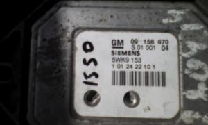

Здравствуйте, Вадим! Звоню Вам, телефон не отвечает. Нужны мозги. Есть ли у Вас такие в наличии?[attachmentid=124169]

Цитата(adidas8424 @ 24.5.2011, 15:09) Просмотр сообщения
Ребята помогите,нуждаюсь в совете и помощи решения вопроса.Подскажите,можно ли поменять блок управления двигателем с двигателя Z18XE 1 GM 09 158 689 Siemens 5WK9 154 на GM 09 158 670 Siemens 5WK9 153? У меня такая вот проблема,ехал по городу,загорелся чек и сразу машина затроила.Заехал к компьютерщ.посмотрел выдает ошибку - Высокий уровень сигнала 2-го цилиндра,больше никаких.Поставил новую кашку зажигания,та же беда.Говорят,что нужно менять блок управления.Может кто-то что-то подскажет?
Вот вычитал старую тему... подскажите пожалуйста, могут ли быть совместимы с другими номерами, если они физически одинаковые. У нас в городе я нашел пару штук, но номера другие. Или еще надо узнать с каких машин они сняты?

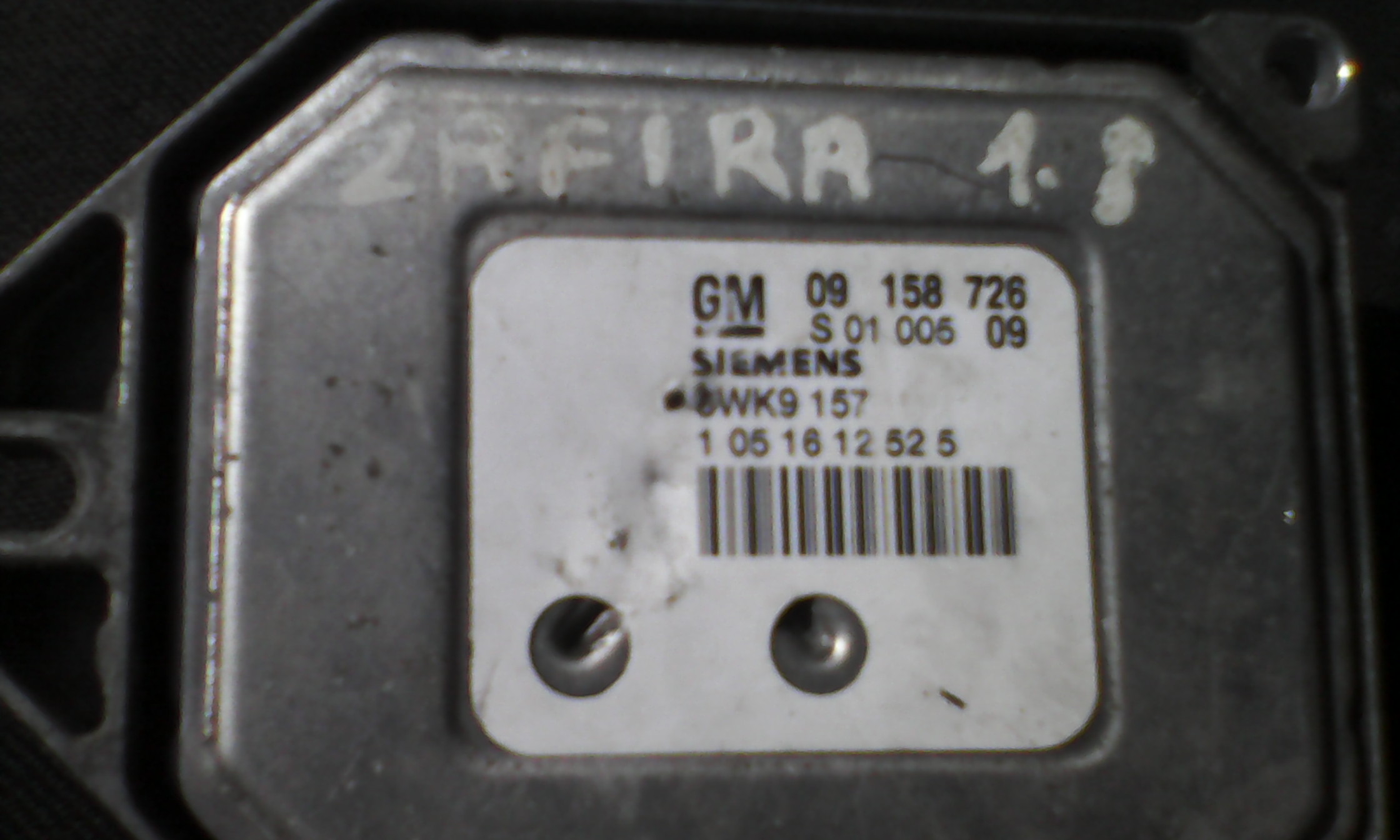

#37 mi58
mi58
  • Cообщений: 17
  • Автомобиль: Opel Vectra B, 2001, Z18XE, Limousine
Отправлено 03 Сентябрь 2015 - 14:09
Пробовали ставить вот эти. Даже чек не загорелся. Видать несовместимые. [attachmentid=124191][attachmentid=124192]

#38 Sorokin_Vadim
Sorokin_Vadim
  • Cообщений: 3 112
  • Автомобиль: Zafira B Z19DTH AT6
Отправлено 03 Сентябрь 2015 - 14:19
Или неисправные.
А я ведь предлагал совместимые.
Ну не беда, если у вас есть возможность сдать их назад.

#39 mi58
mi58
  • Cообщений: 17
Отправлено 03 Сентябрь 2015 - 15:03
Да, я их и брал с условием сдать, если не подойдут. Уже сдал. Ну слишком подозрительно, чтобы оба были неисправными.
#40 Sorokin_Vadim
Sorokin_Vadim
  • Cообщений: 3 112
Отправлено 03 Сентябрь 2015 - 15:14
Может и не подходили. Подготовка то у них под Зафиру была судя по надписям.
