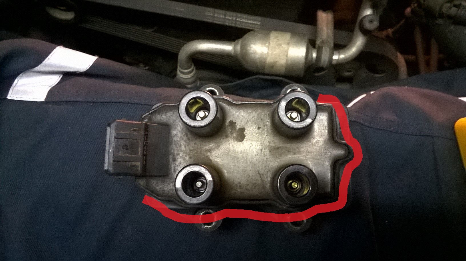

Снял сегодня эти злощастные дворники и "жабо" (пришлось купить съёмник для шаровых). Открутил катушку -
три контакта блестят, как котовьи причиндалы, а один весь тёмный. И трещина на пол периметра. Катушка стояла оригинал - Sagem.
[attachmentid=125934]
Заказал сегодня новую - Facet за 72€. Кто-нибудь ставил такую? Всем спасибо за участие!

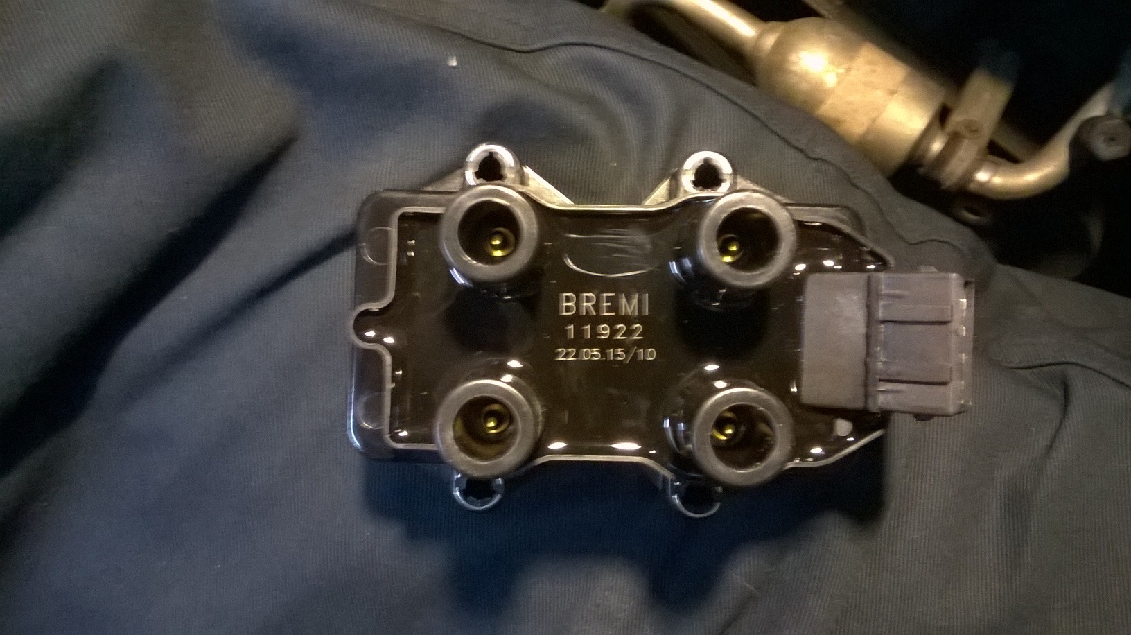

Пришла сегодня катушка. Вместо Facet почему-то прислали Bremi.
[attachmentid=125956] [attachmentid=125957]
Поставил - работает как часы. Свечи тоже махнул (GM).Раньше холостые обороты немного плавали... совсем чуть-чуть, но всё-же было заметно. Особо не напрягало, но подумывал о замене РХХ (к слову, я его никогда не менял и не чистил). Сейчас стрелка тахометра стоит, как вкопанная. Во как! ar.gif
