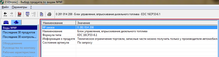

Сними блок и спиши его номер по Бошу --- тогда думаю смогу точно сказать.
Вот к примеру данные с Еситроника.
Если у тебя 0281014648 --- то это EDC16CP33.
Я вообще еще полностью тут сам не разобрался --- давайте вместе.
Думаю M9R 780 --- это 66 кВт.
M9R 782 --- 84 кВт --- правильно???
А EDC17 в нотах находил при моторе M9R 630 --- я вообще не знаю что это за мотор. al.gif

Это то же самое почему то blink.gif blink.gif blink.gif --- хоть и номера разные ai.gif .
