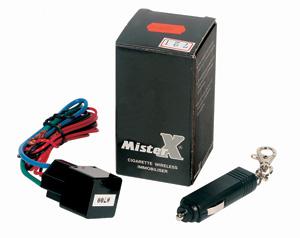

Дорогие друзья, проблема в том что от прежнего владельца досталась противоугонка (эмобилайзер) вставляется она в прикуриватель, читал про нее в интернете пишут что она блокирует бензонасос, так вот у меня бензонасос включается только вместе с стартером, когда я включаю просто зажигание бензо молчит, может кто то знает куда эту приблуду прячут или как можно восстановить родную цепь, чтоб бензо снова работал от зажигания. (OVB 2.5 V6 автомат)
