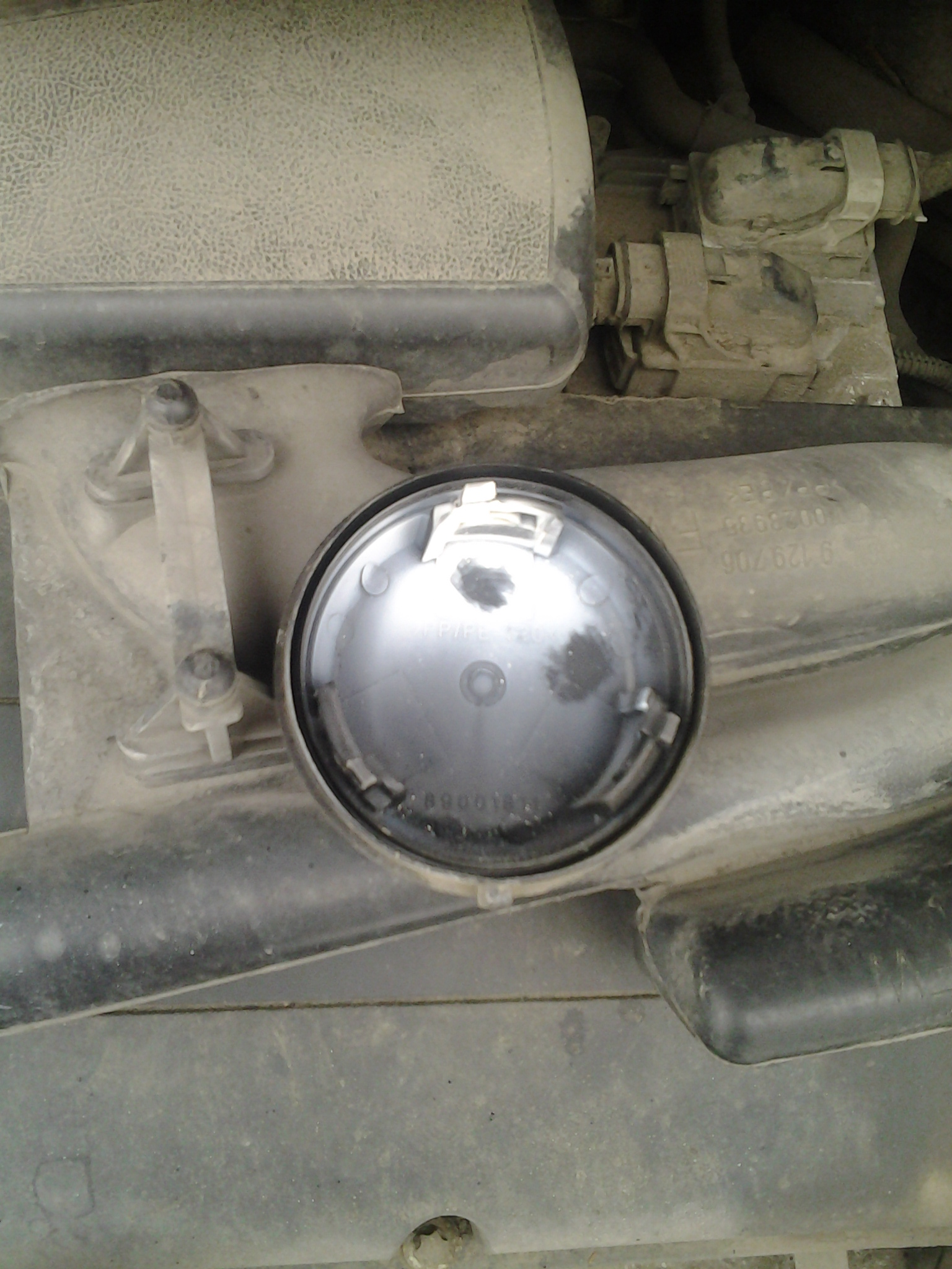

Вчера сгорела лампа ближнего света в левой фаре. Решил поменять обе лампы и видимо не зря. Вскрыв на правой фаре крышку лампы ближнего света увидел белый налёт. Так-же из-за плохого контакта подгорел и рассыпался пластик на фишке. Отгорел контакт на лампе и разрушилась часть изолятора в цоколе лампы. Причём сама лампа ещё работала.
Кстати, лампы Маяк. Тут уже про них писали. Перегрев видимо произошёл в месте точечной сварки, где контакт лампы на изоляторе к внутреннему проводнику. Но надо отдать должное они проработали почти два года. За уже почти 5 лет эксплуатации данного автомобиля больше полгода даж хвалёный лонг лайв у меня не держался. Видимо невезуха. Фишка в другой лампе как новая.
Итак, потёр пальцем белый налёт на крышке - оттирается.(фото ниже) Весной планирую промывать радиаторы. Бампер буду и так снимать, заодно и фару посмотрю. Надеюсь налёт ототрётся. На данный момент поджал пассатижами контакты и вставил их без пластика. Очевидно, что фишка под замену.
Так что у меня, что у Сидора побеление видимо вызвано одинаковыми причинами.
