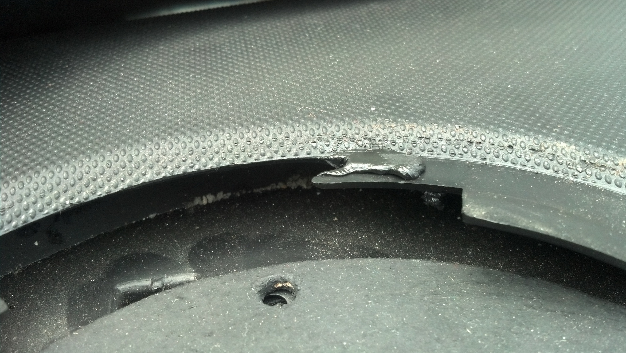

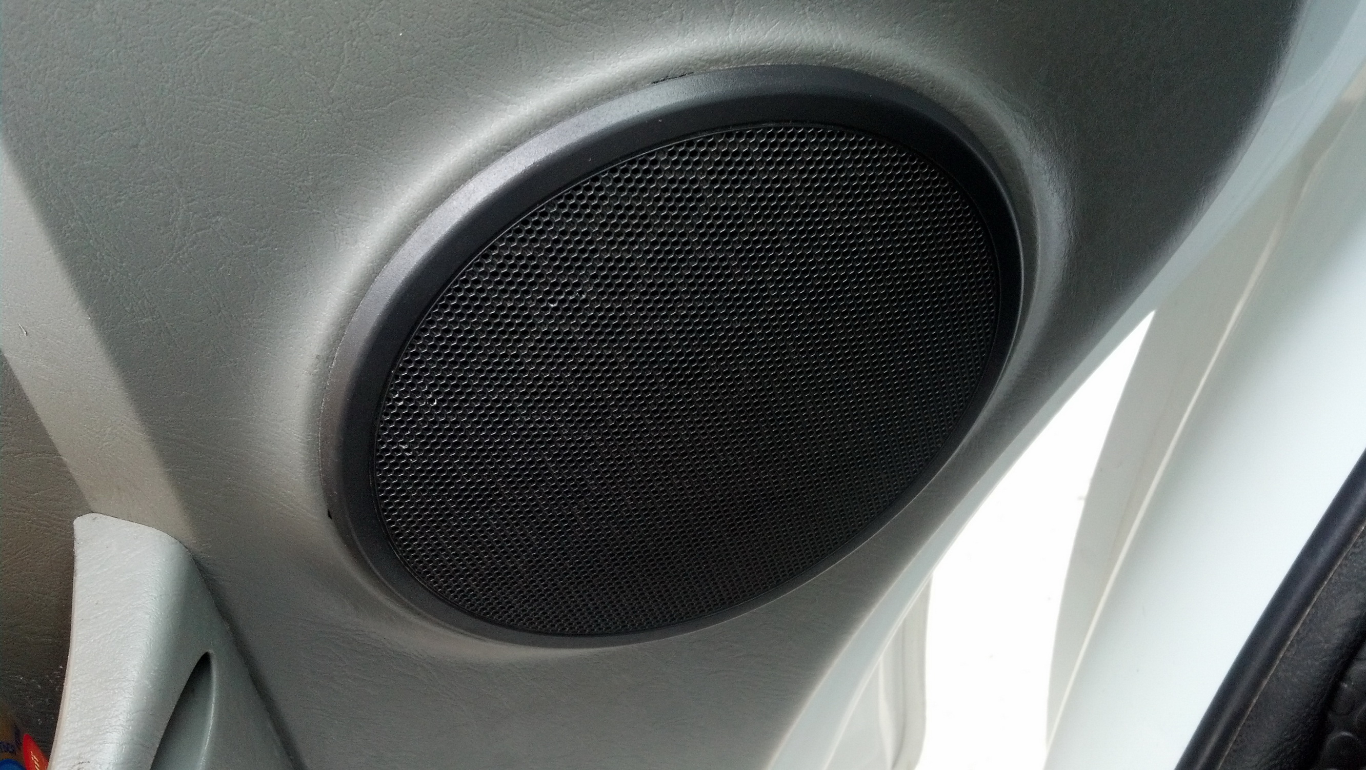

Привет всем !!!
Лично моё мнение!!! Качественный звук только 3-х полосная система и полупоканальное подключение передних динамиков + голова с временной задержкой (так как если саб поставить сзади то сначала будет играть спереди а саб в догонку). И конечно же пара усилков без них хороших басов неслихать biggrin.gif !!!
У меня вот так как то !!!
на втором фото динамик вывернут спецыально для того что б звук шол в центр (ефект сцены)

Цитата(Crashd80 @ 9.5.2013, 14:57)
Привет всем !!!
Неплохо,молодец,единственно сложно в настройках,особенно под каждую запись если слушать mp3.Меня выручает в Pioneer DEH-P88RS-II авто настройка с микрофоном и немного в ручную подстройка задержек.Что за голова?Изображение Изображение

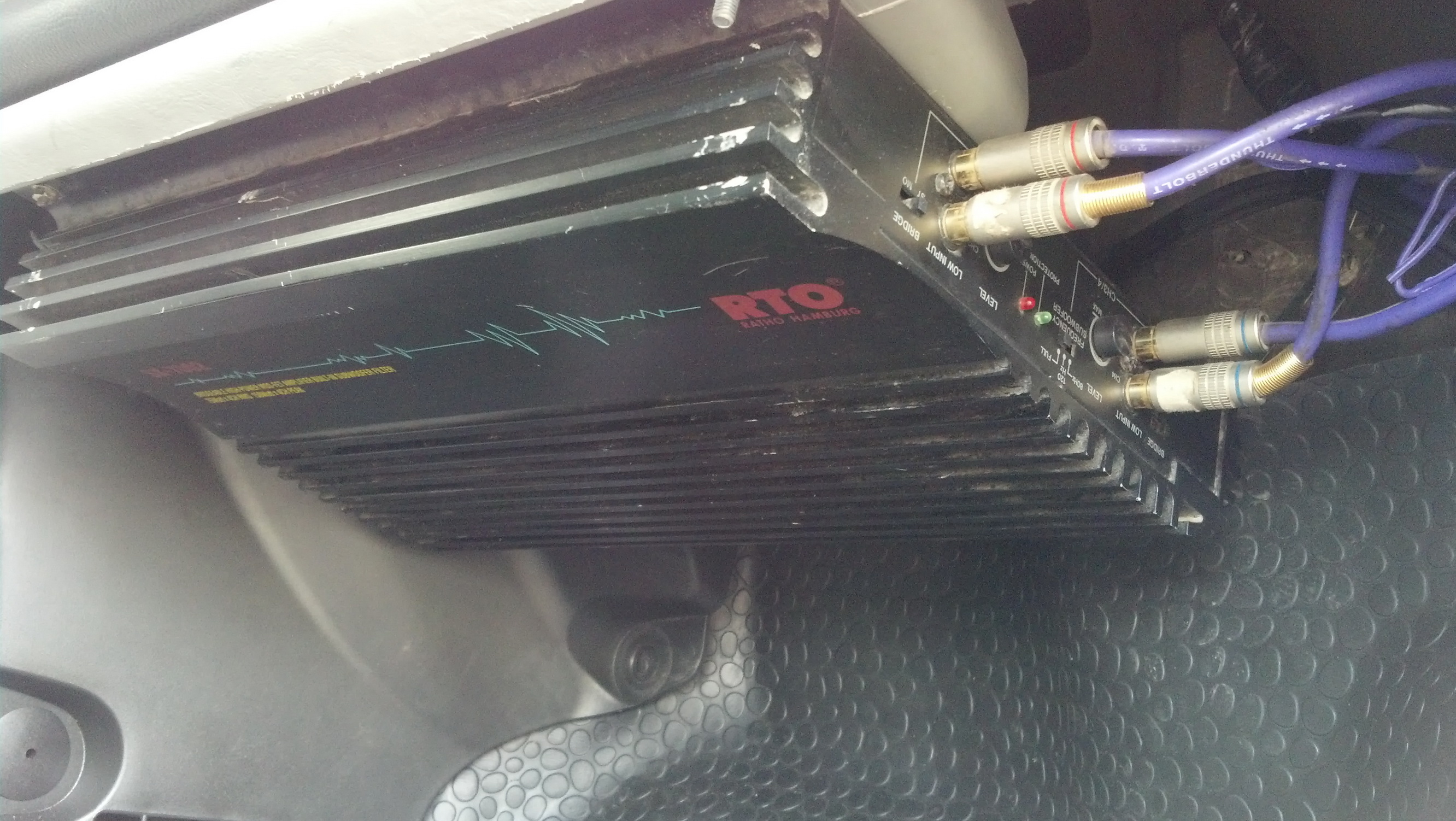

Голова пока что пионер 1400 за 400 грн так как пока не могу определиться что ставить кларион или алпайн 2 дина и там и там есть нормальныэ варианты !!! Но даже на етом гувне герцы звучат обалденно !!! Изображение
З.Ы. А усилок у тебя там перегреватся не будет ??? Изображение
а в каком объеме работаю у вас СЧ головки?
а как ведт они себя загнанные под стекло в рупор? а куда смотрят ВЧ?
а как у вас обстоят дела с вертикальным сведением по фазе?
а с горизонтальным?
а насколько из -за этого ушел в центр правый образ?
а причем здесь МР3?
настройки делаются под физическое расположение головок а не под запись..
с такими понятиями я даже боюсь спросить что вы там собираетесь подстаривать задержками, не говоря уже о крососверах, гайнах и т.п. и т.д..

Отправлено 10 Май 2013 - 11:04
[/quote]
Перегревается магнитола,видно от печки горячий воздух пробивается,надо магнитолу изолировать от печки.С усилителем вся нормально,ели всунул,кое что подрезал.
а с горизонтальным?
а причем здесь МР3?
Признаюсь честно я доверяю это дело профессионалам !!! Лично моё мнение "Каждый должен заниматся своим делом" я сам немало начитался и понял что во первых у меня нет ни опыта ни оборудования для установки хорошего звука а во вторых тех знаний которых я набрался на просторах инета маловато !!!
Если хотите то могу скинуть тел. человека (сам он многократный чемпион Украины по Автозвуку) .
Я когда первый раз зашел к нему офигел , столько наград я даже по телевизору не видал !!!
Ну короче мужик в хорошем смысле этого слова завернутый на музыке в авто, не знаю кто у нас сможет лучше него все установить и настроить .
А вот шумоизоляцию делал сам тут могу поделится опытом !!!
