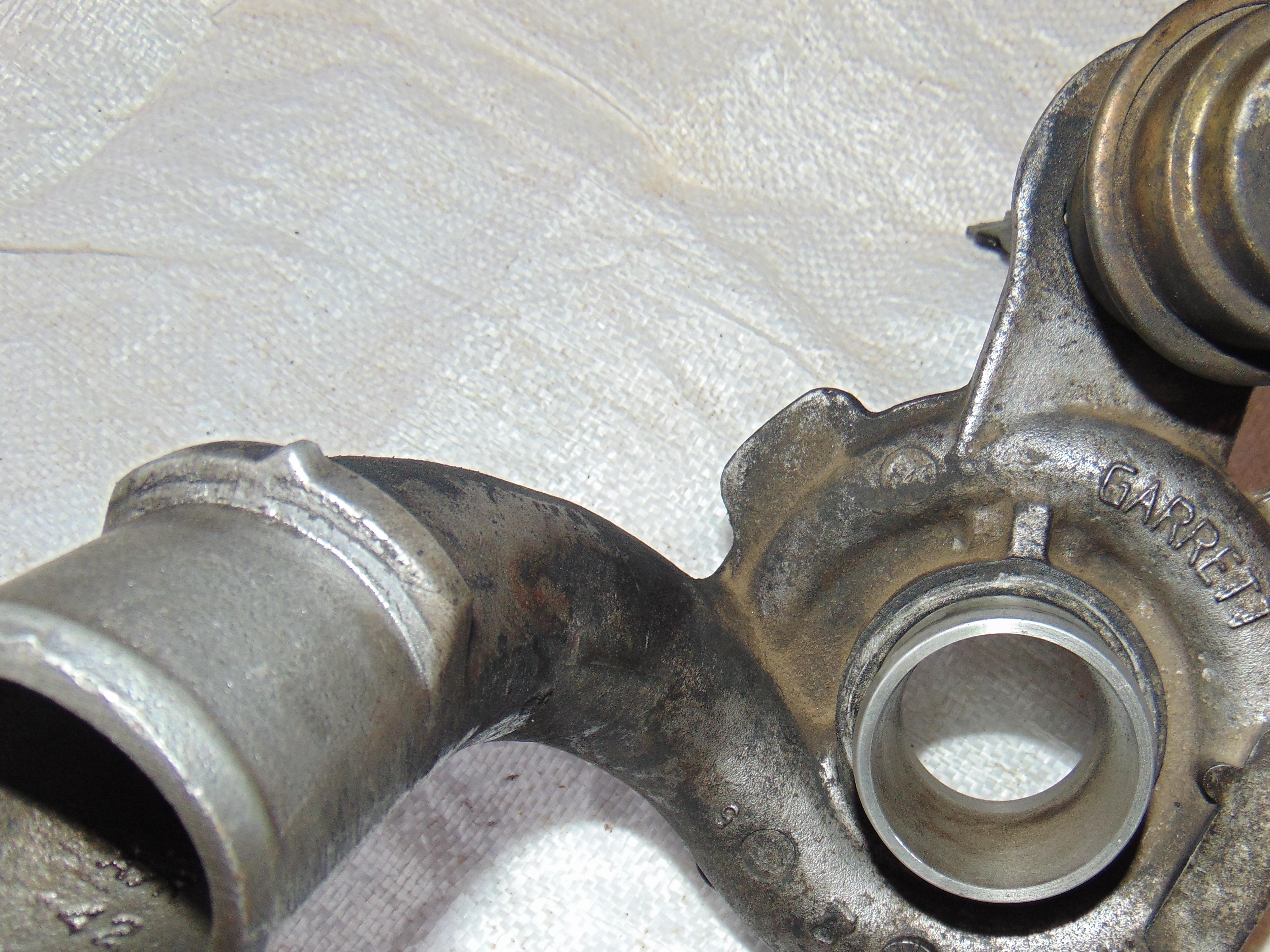

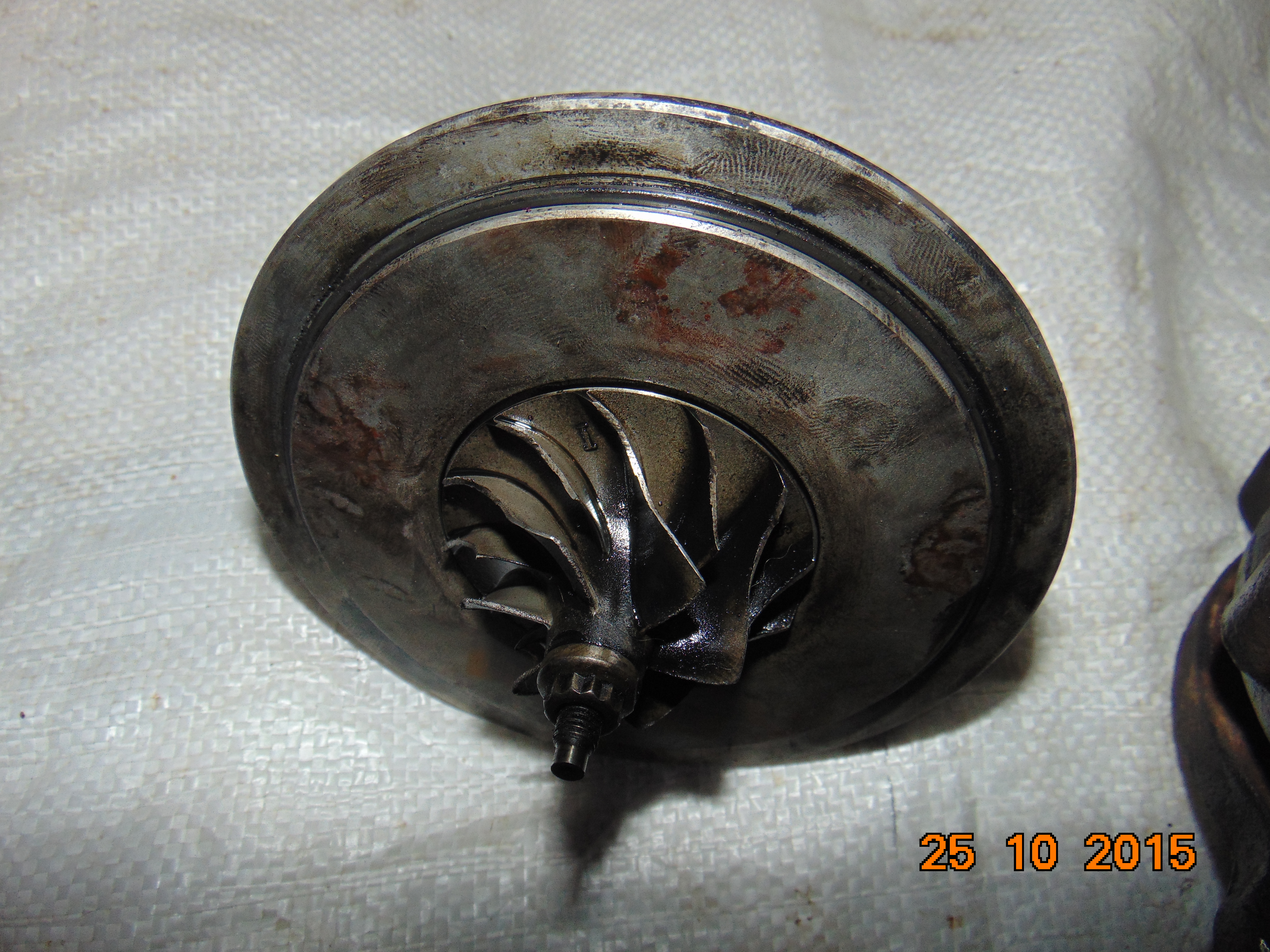

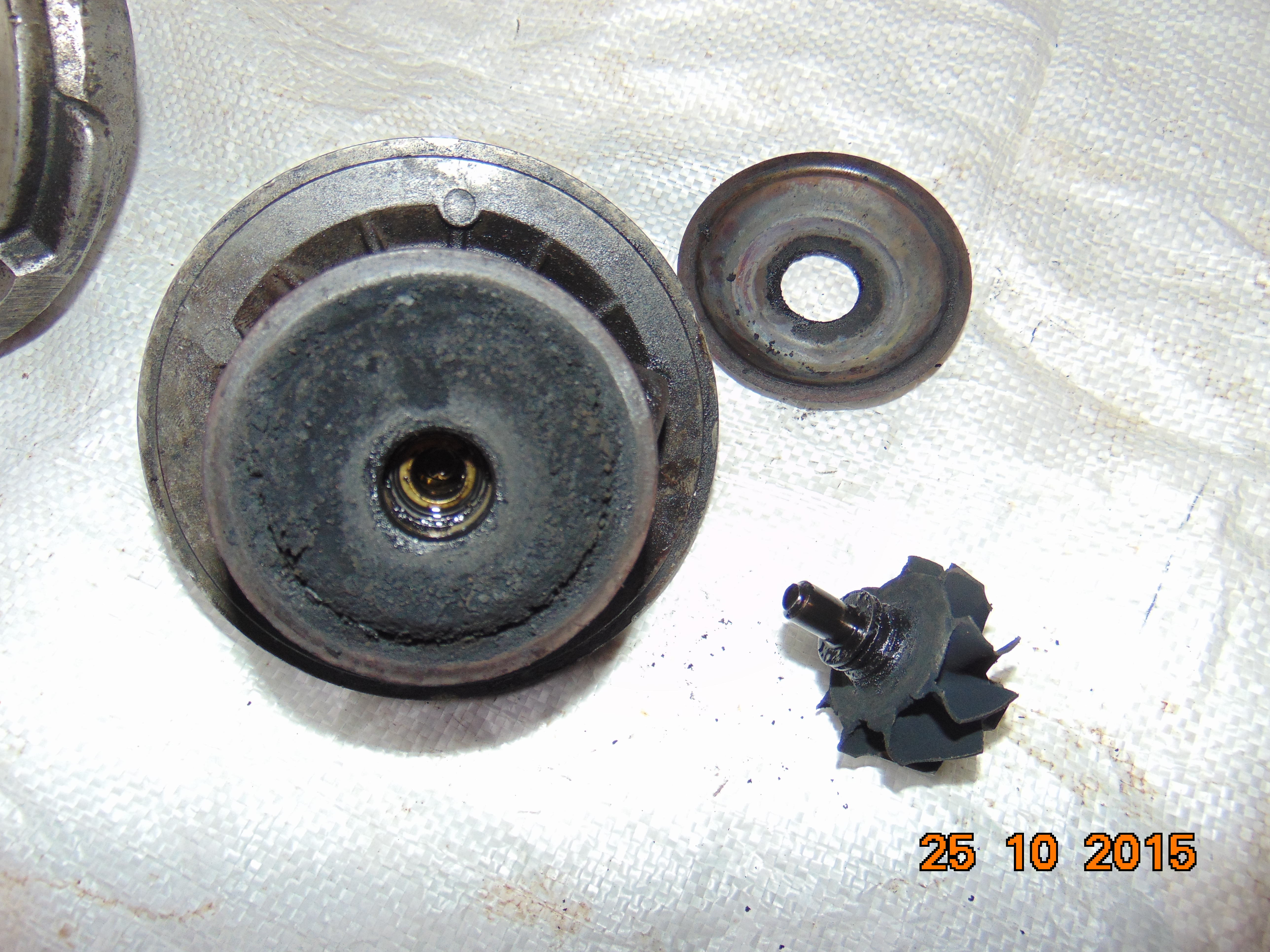

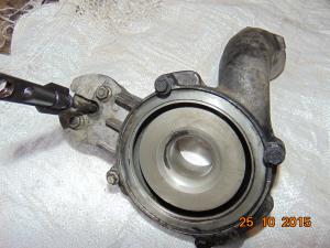

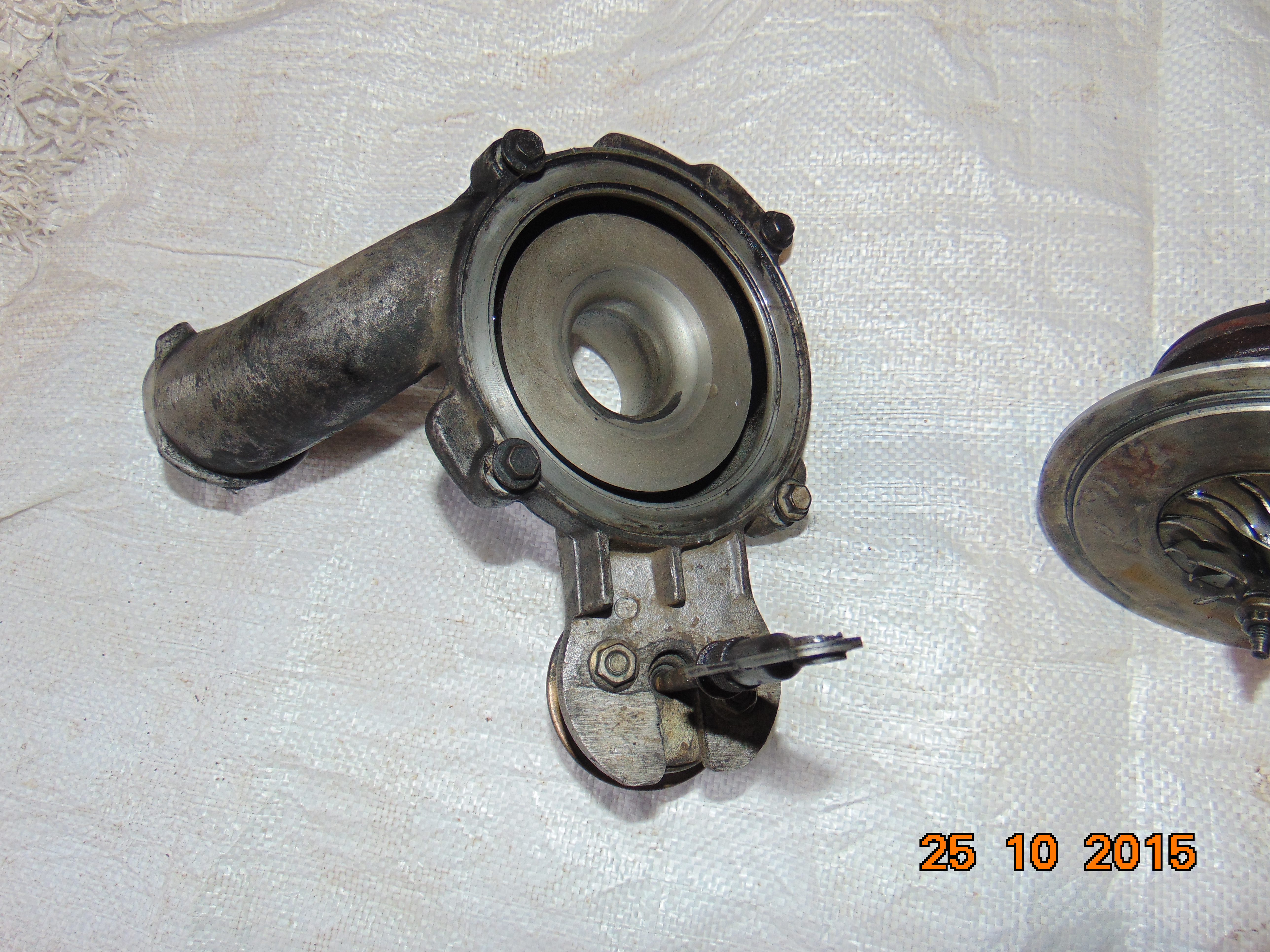

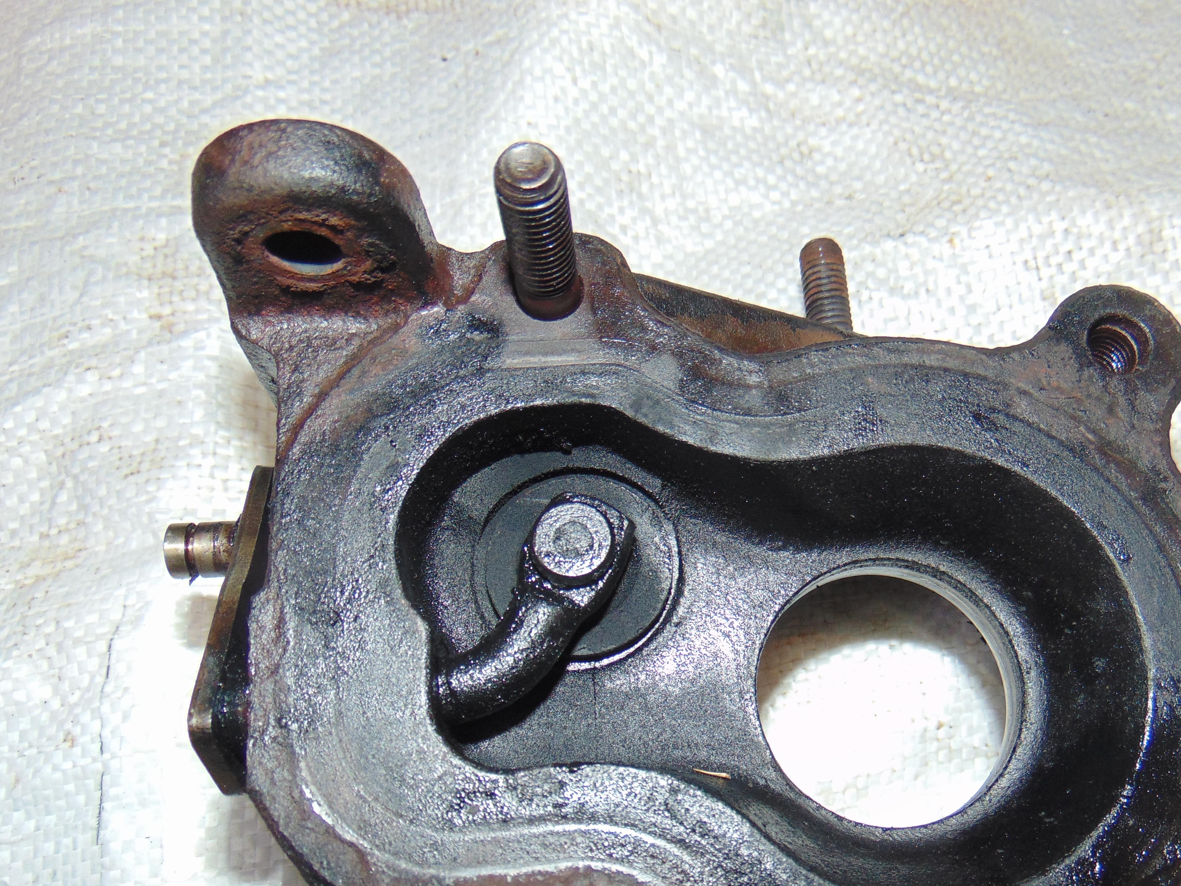

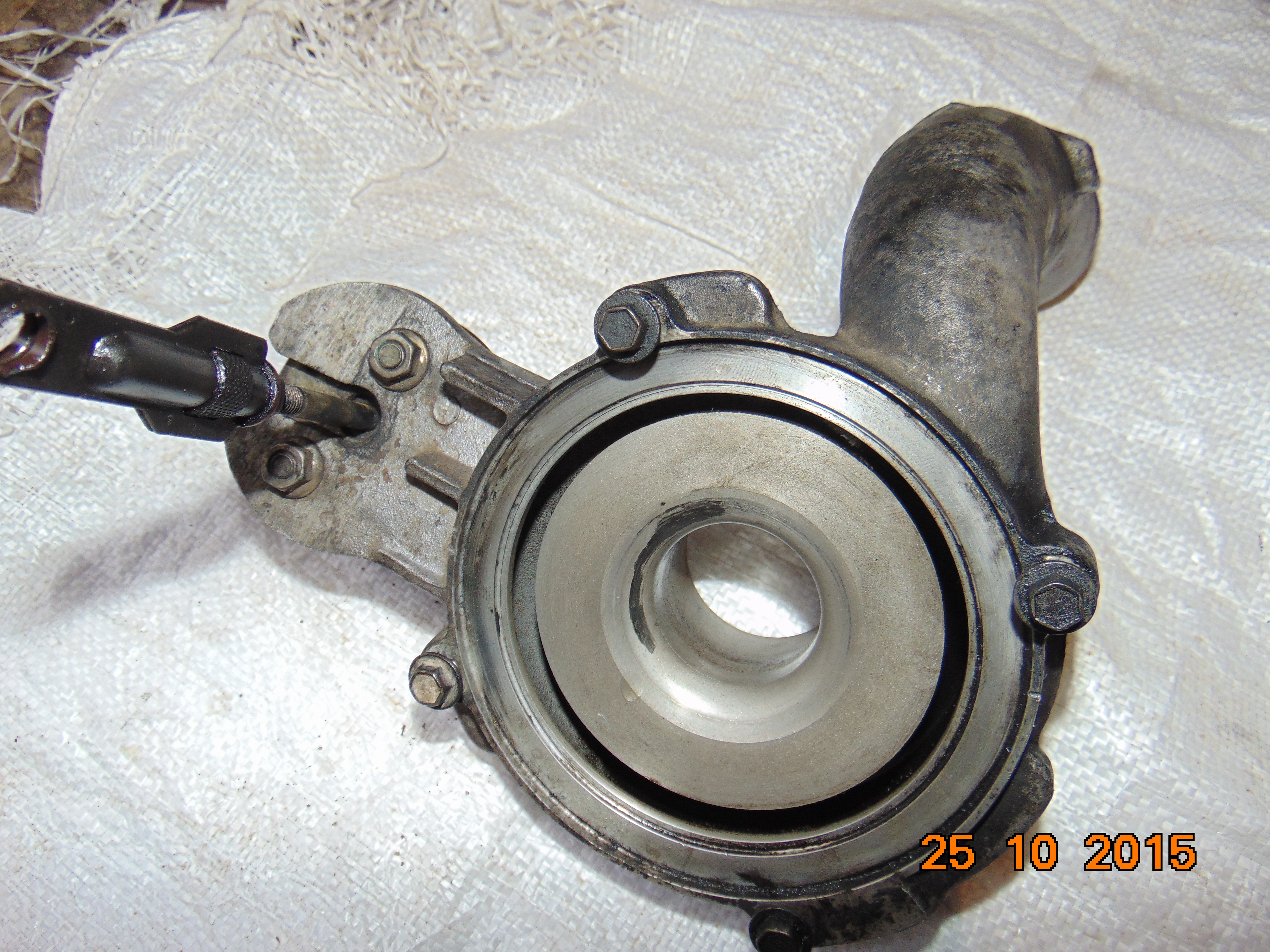

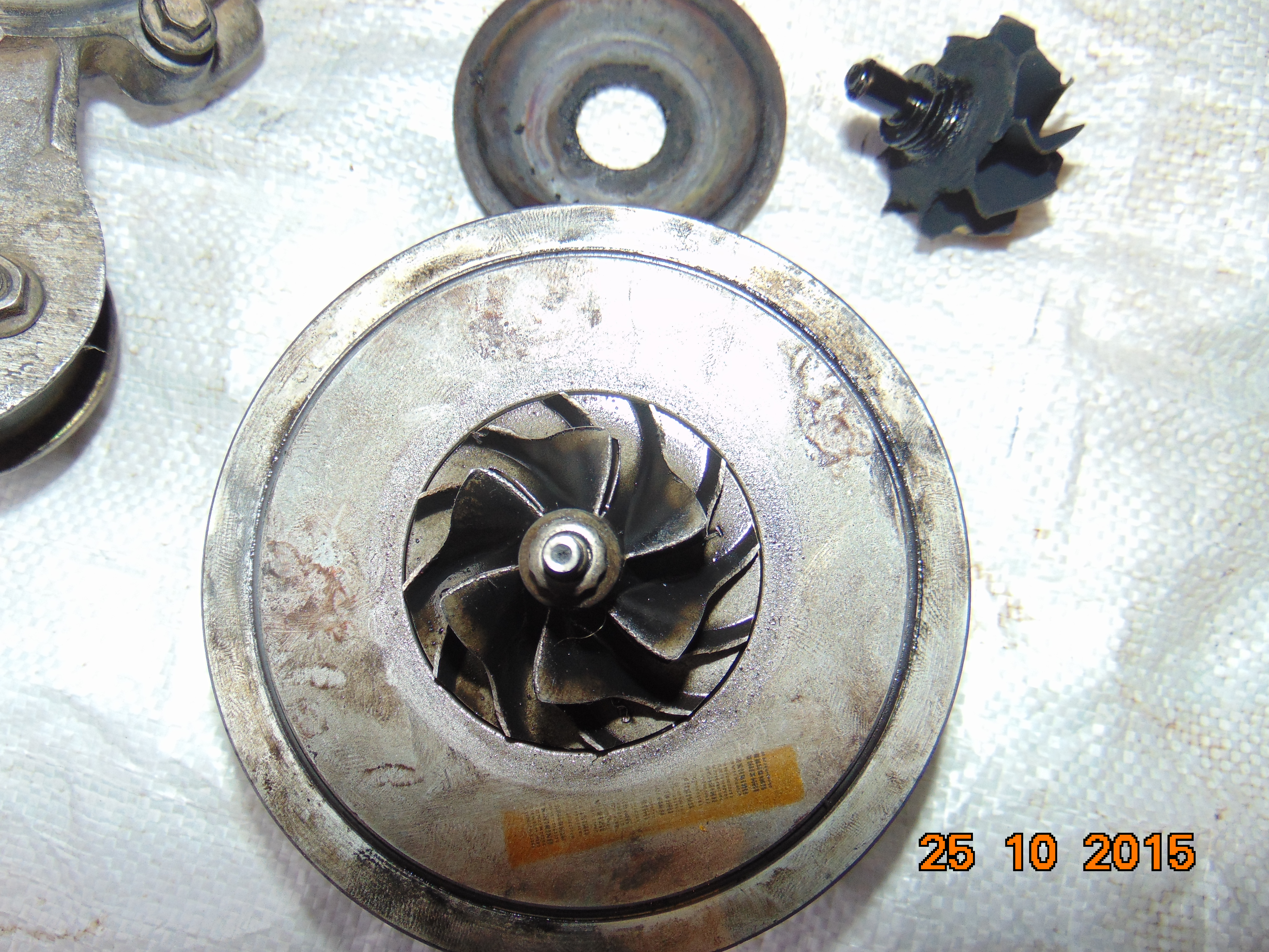

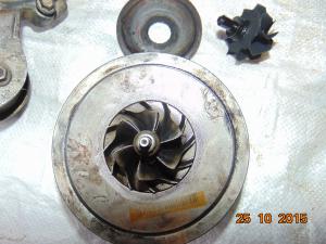

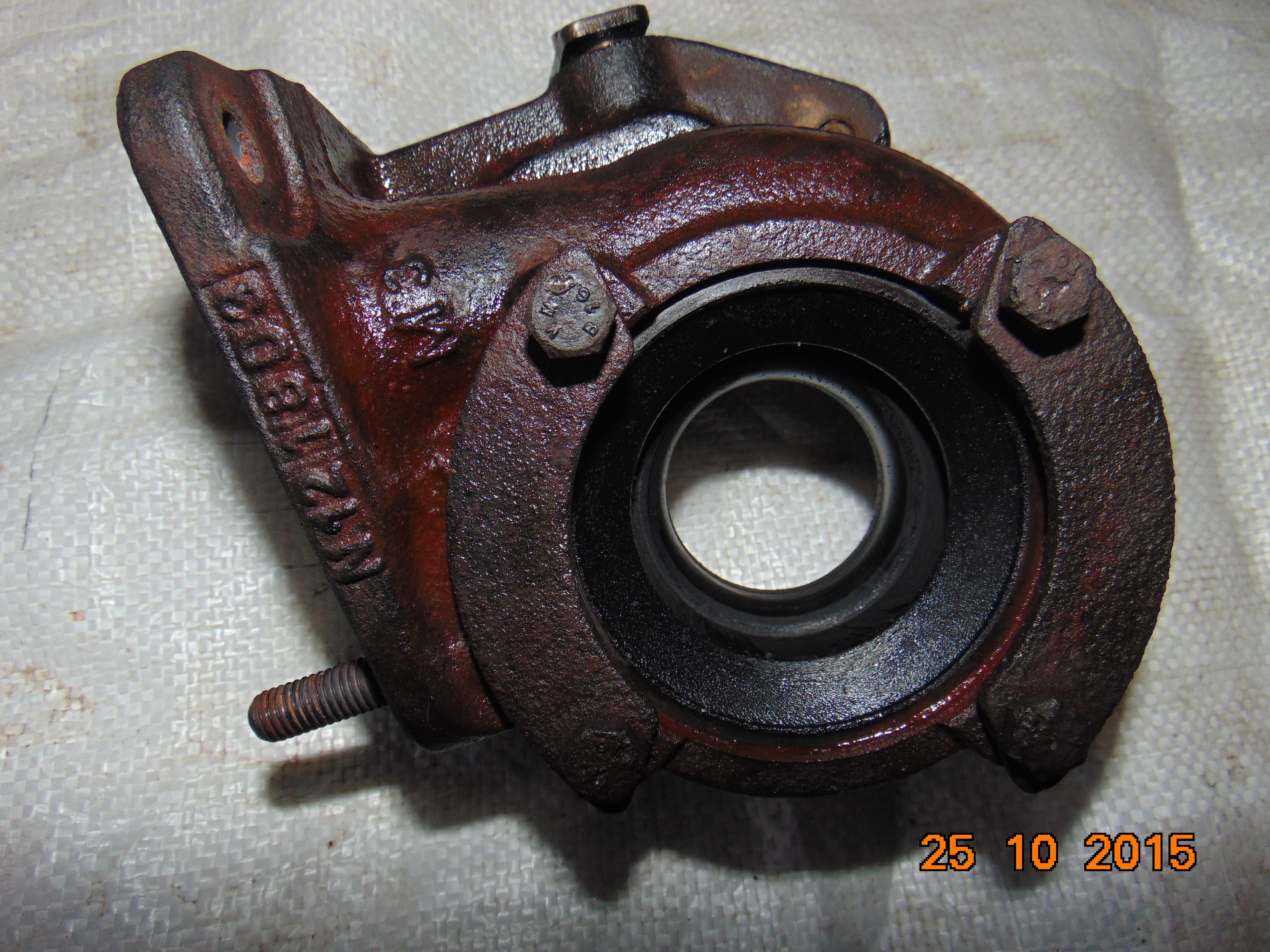

volodya0057 Спасибо Вам, за совет, снял турбину, разобрал - вот немножко фото
И ещё

Вопрос, чем можно очистить гарячую и холодную улитки?
ДУмаю покапать оригинальный картридж!
При разборке весь катализатор был в масле.
