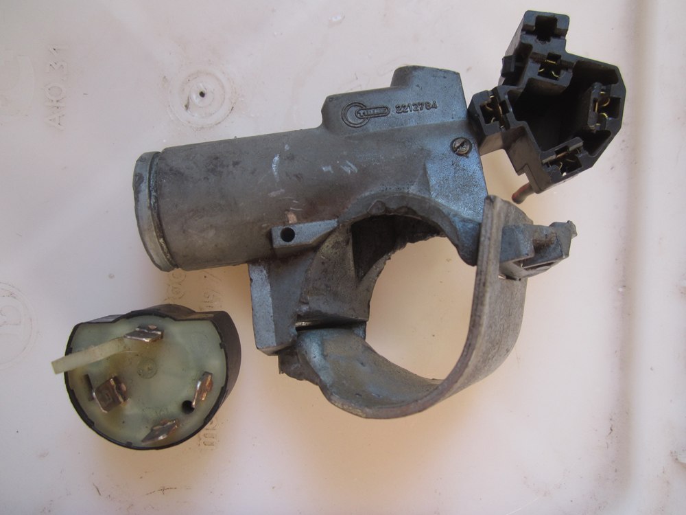

#115 len4
len4
  • Cообщений: 462
  • Город:Балашов
  • Автомобиль: Opel Ascona 1.3S 1985 г.
Отправлено 05 Февраль 2014 - 13:59
Вот вам , свой замок не рабочий фоткал...Может кому пригодится...
Сообщение отредактировал len4: 05 Февраль 2014 - 14:00
