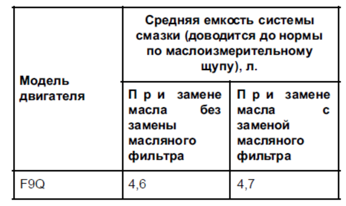

forever.gif привет смотрите по таблице!
romeon --- тема про мотор 2.0 --- это M9R...
А ты выложил под F9Q --- это 1.9...
Если в 2.0 залить столько сколько ты посоветовал --- то мотору будет хана ae.gif .
