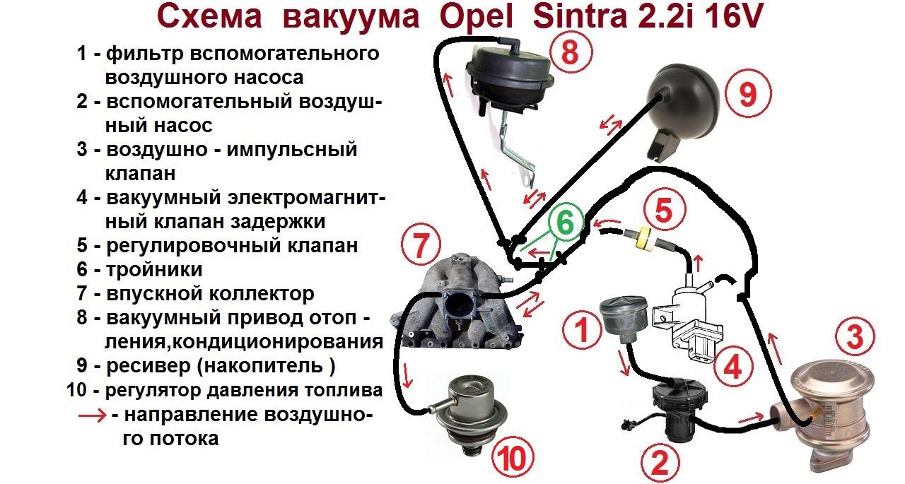

я понял так.... Насос берёт воздух непосрелствеено с патрубка рядом сним, на котором фильтр одет, качает так называемое давление по средству толстого патрубка в воздушно импульсный клапан возле егр и через этот клапан в выхлопной колектор. С этим ясно.... Из этого клапана тонкая трубка возвращаеться к насосу, но с ним никак не связана, но насосе навесным образом прикреплен толи клапан толи датчик с подводом 2-х кантактов (во это мне непонятно что за агрегат) . Тонкая трубка, вернувшеяся с импульсного клапана, одеваеться на этот агрегат и по выходу сразу стоит обратный клапан который пускает воздух дальше, и не пускает назат. С обратного клапана воздух идёт на штуцер впускного колектора и через тройник к аккамулятору, там опять тройник с тройника на ресивер и на вакуумник заслонок отопителя.
Вопрос: 1.При разрыве трубки в любом участке цепи должен оттуда дуть воздум - недует!!!
2. Может подскажете какие контакты замкнуть на реле управления насосом с права под бампером, что бы он начал качать постоянно, для дальнейшего разберательства с этой чудо системой.

Нашел прорисовку системы у Вас
http://mysintra.3dn...._x22xe/1-1-0-27
получается что судя по вашей прорисовке у меня с узла 3 до узла 4 уже недует воздух, а с узла 2, до узла 3 дует.... ща проверю точно! Сложно проверять, проверка только 1 раз до прогрева авто) потом несрабатывает))

Цитата(Bison @ 5.4.2016, 10:50) Просмотр сообщения
В тонких трубках вакуумной разводки нет воздуха и из них не должно "дуть" , там вакуум . В Синтрах выпуска 1999 года этого насоса и воздушно-импульсного клапана нет , но заслонки HV/AC работают . За счёт разряжения в впускном и работают вакуумные заслонки .
Вот разводка Синтры 1999
И не заморачивайся по поводу этих клапанов - они на систему отопления-кондиционирования не влияют .

Снял толстый патрубок с импульсного клапан, полилась вода, подождал пока стечёт, воздух качает! одеваю на клапан из лекой трубки ничего не дует! Попробую снять импульсный клапан и разобрать для читки может просто неможет продовить воду??? я так понял из импульсного клапана должно постоянно дуть в мелкую трубку! в общем думаю проблема в этом клапоне! Ещё вопрос, если я какимнибуть оброзом с вашей схемы сделаю отвод сразу с насоса натройник - поидее (с толстого патрубка узла 2 на 5 либо 6) всё заработает, только давление ресивер не разорвет ли? есть там клапан для стравливания лишнего давления?
уменя всё есть, как на той схеме что ссылка в посту выше
т.е. в мелких трубках наоборот сосет воздух, а не дует?
у меня вот так

а на мелкой трубке с клапа должно дуть, недует!
я нашол пура даже обрывов востанавил, но результата нет! вот ищу дальше! Обломана фишка электромагнитного клапан, хотел выключить его из системы, непонимаю что там должно быть дуть воздух или всасывать! из клапана 3 по схеме воздушно-импульсного тонкий шланг одел на регулируемый клапан 5. неработает!
Сделал вот так
результата нет
Для начало просто скажите, я снимаю тонкую трубку сверху воздушно-импульсного клапана и что должно быть? должен дуть воздух с клапана или втягивать воздух??
Если кто-нибудь убирал с синтры данную систему, то как решил вопрос с регулировкой заслонок?
при работающем двигателе сними с воздушно-импульсного клапана тонкую трубку и послушай , изменится ли работа двигателя . Это касается только двигателя и его выхлопа . У меня , когда работает вспомогательный насос , из тонкой трубки не дует .
Bison , ты себя не загоняй в тупик . Ты написал , в самом начале , что у тебя не работает один из режимов переключения заслонок . Поэтому забудь про насос вторичного воздуха - это другая тема , не связанная с заслонками HV/AC .
Проверь все вакуумные трубки , тройники , которые идут от впускного до накопителя и переключателя режимов . Заслонками HV/AC управляют не только 2 вакуумных актуатора , но и 2 электрических .

Проверь шланг, что идет из под капота в салон к переключателю (за бардачком) — там должен быть вакуум (он постоянно сосет при рабочем двигателе). Если вакуум есть - то тогда придется разбирать всю панель/печку - искать что сломано в салоне.

Ну будем считать победил! Всем большое спасибо!!!!! Сделал правда только 3 из 5-и положений (которые за бардочком заслонка)
Сделал как на картинке внизу, выкинув пару деталек и пару метров шланга, надеюсь на работе двигателя нескажется никак...Основная проблема была из-за утечек в патрубках, устранив их эфекта небыло потому что в патрубках осталась вода и грязь, продувал своим маленьким компресором для колес.... зато уже это сферу изучил офигеть как....
и клапан 4 был не подключен из-за сильнейшего окисления в разъёме! разъём снялся с контактами клапан причём без усилий....ну вот как-то так! 2 дня работы во дворе и дело в шляпе) Всем ещё раз большое спасибо!
Кстати регулируемый клапан 5 в цепи находится ещё одна похожая чтука, только чуть меньше и больше похожа на фильтр - её тоже удалил! Находилась после первого тройника за двигателем
