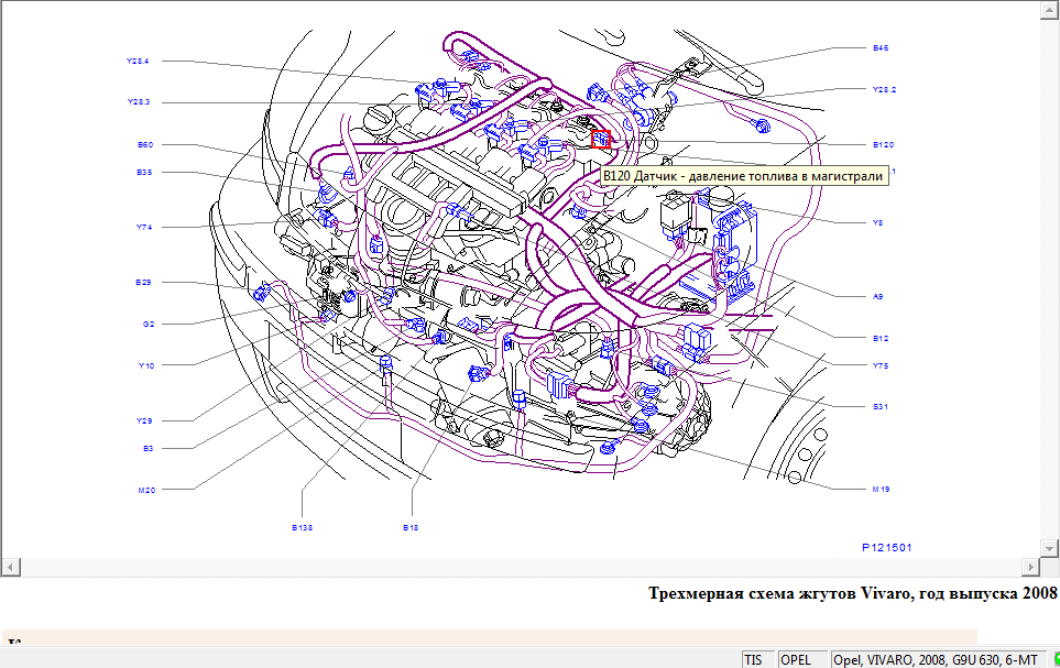

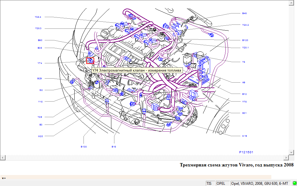

Во никак не могу картинки найти по этим з/пч .
0 281 002 801 (Sensor, Kraftstoffdruck)
и 0260130026 (Kraftstoffdruckregler) название вро похожи , но разные
Смотри сообщение 24
Прочитал на одном немецком форуме, что с этой ошибкой оказалось только фильтр забитый(но на бабки уже развели aq.gif ) , вот я и встрепенулся и вспотел as.gif

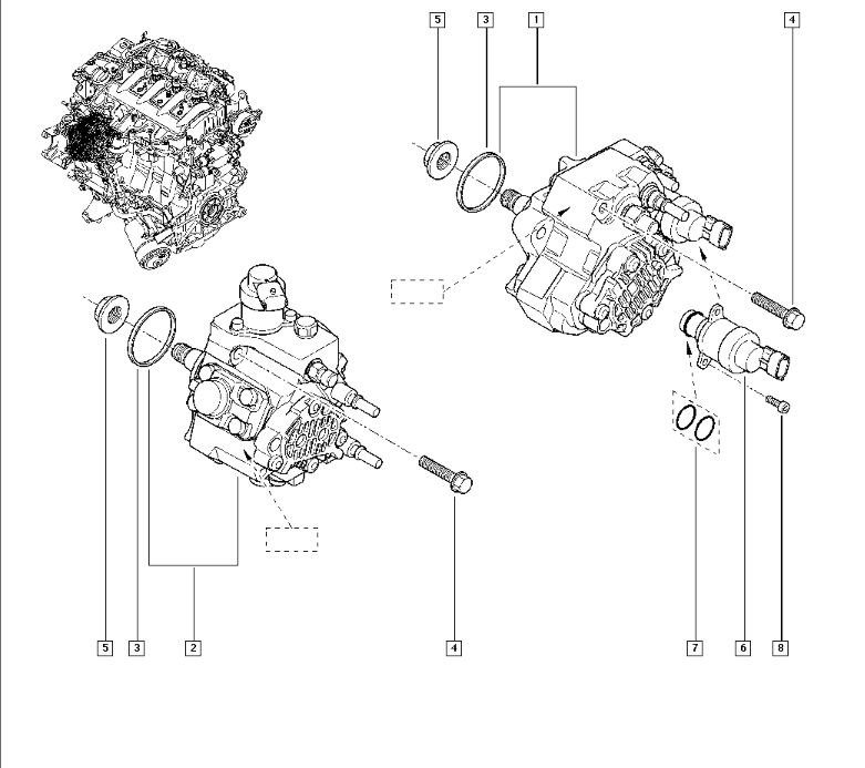

Первое датчик давления что на рампе --- второе регулятор что на ТНВД.
Картинки прилагаю --- если надо подробнее пиши --- на яму не надо... forever.gif

Вот получил следующий диагноз... приговор.. aq.gif По телефону
Говорят, что воздух - это фигня , т.е. ничего страшного.
Проблема в клапан давления топлива , который ищу сейчас в картинках.
http://opel.totax.by/E/G/-7/35/2/ где то здесь
Тот который стоит на рампе я так понял. Помоему Юра-ГЮГ , что то об этом (обратка?) говорил.
Отпавлайют меня в друго сервис ... страшно уже что ли.. Сам боюсь, ноговорили, что чуть ли не с рампой надо менятъ.. про цену молчу.
Есть у кого то идеи ? Что можно там сделать ?... Честно говоря , в топливную лезть сам боюся..

Давай уточним --- клапан на ТНВД --- датчик на рейке.
Просто получается смысл в том --- что проблема в давлении в рампе.
В таких случаях сначала проверяют форсунки на обратку, клапан аварийного сброса --- потом меняют клапан на ТНВД(он дешевле) --- а уже потом датчик давления на рампе --- вместе с рампой цена не хилая будет blink.gif.

Получается на твою машинку он действительно с рампой вместе идет ai.gif ai.gif ai.gif .

Значит отбой --- клапан что давление регулирует стоит на ТНВД --- по простому регулятор называется --- просто не знаю продается он отдельно на твою или вместе с ТНВД blink.gif blink.gif blink.gif .
На картинке номер 6 --- у меня диаложис номер не указывае be.gif т --- тогда его смотри...
А на рейке просто датчик давления стоит --- тупо меряет давление. forever.gif
