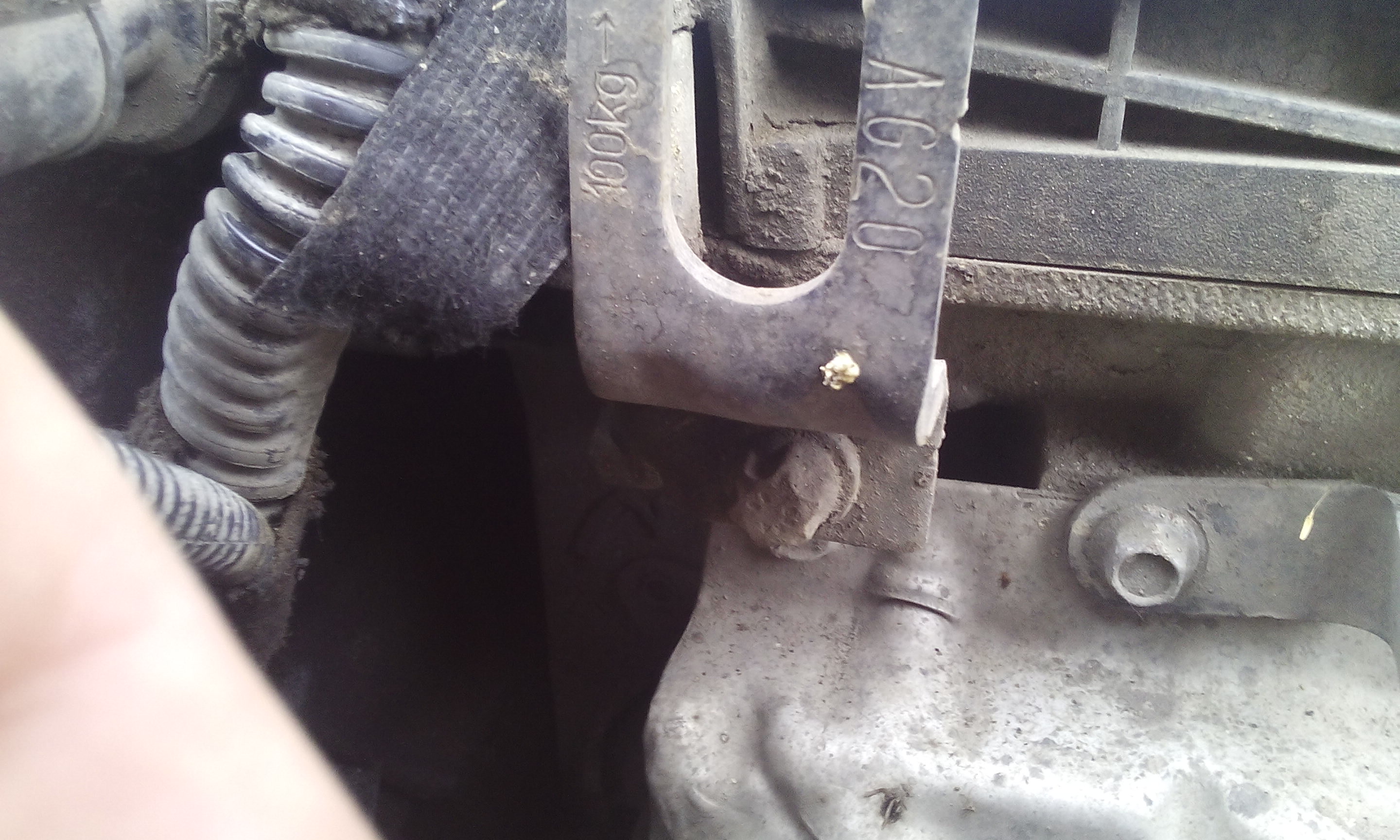

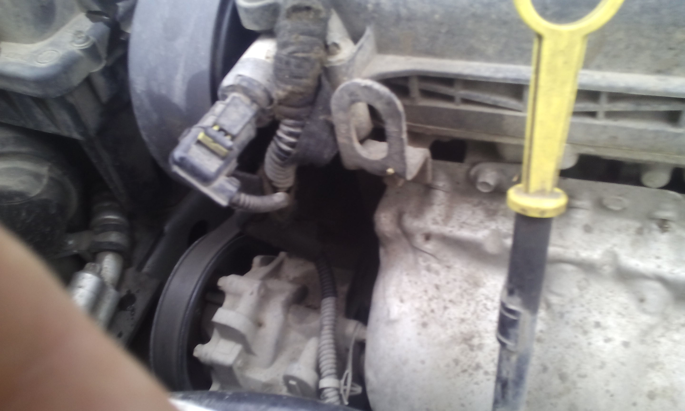

Здравствуйте подскажите пожалуйста! у меня опель астра h двигатель z16xer, причина течет масло с правой стороны в в районе грм, но грм сухой, проверял клапан распредвала он не течет.[attachmentid=122902]

виктор1988, Это скорее бугель распредвалов передний. Надо посадить на герметик, ну и попутно сальники РВ заменить...
http://astraclub.ru/...тр.16)./page190 пост 5678 это я извращался...
