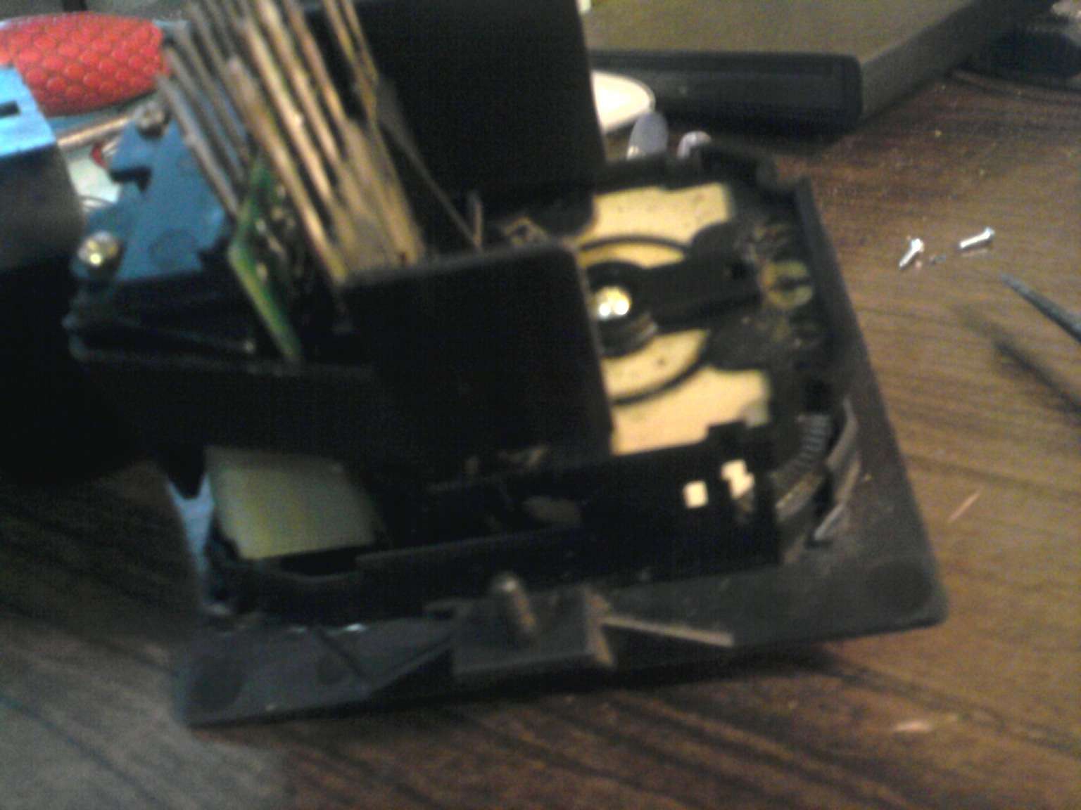

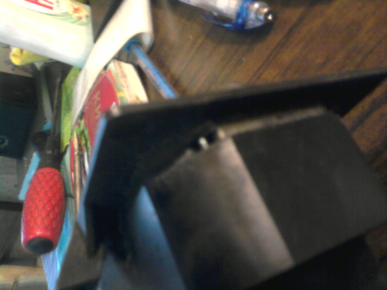

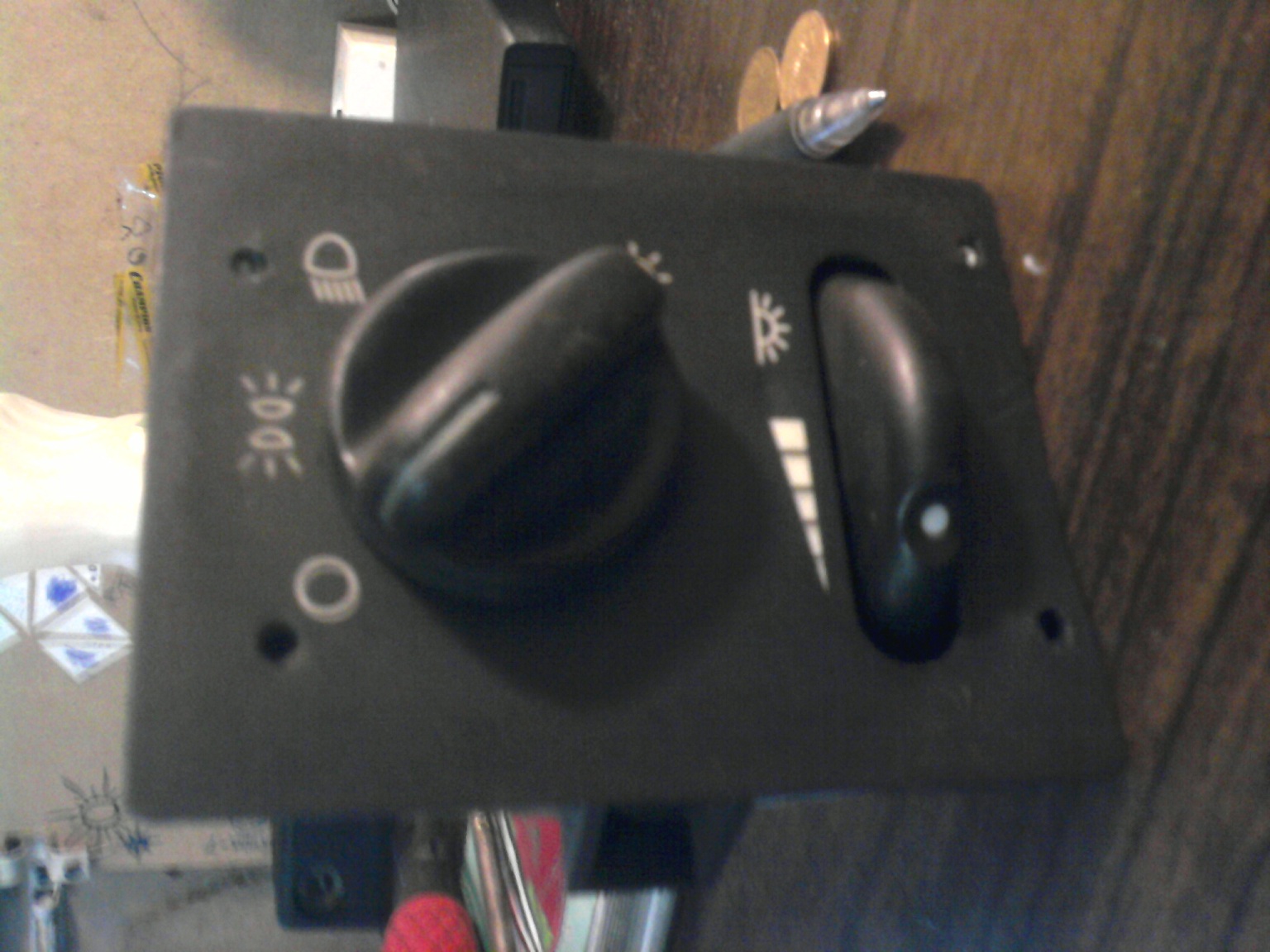

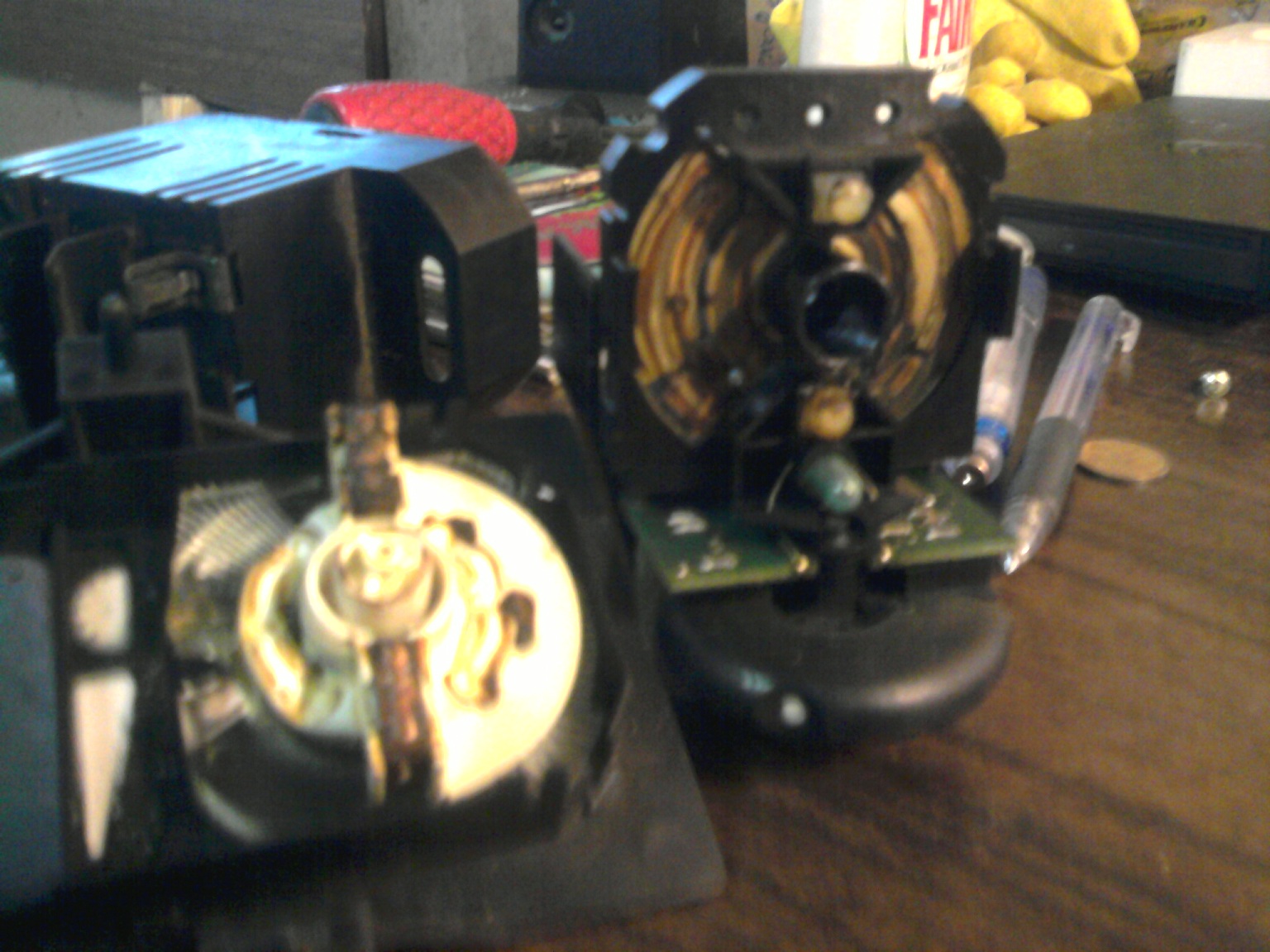

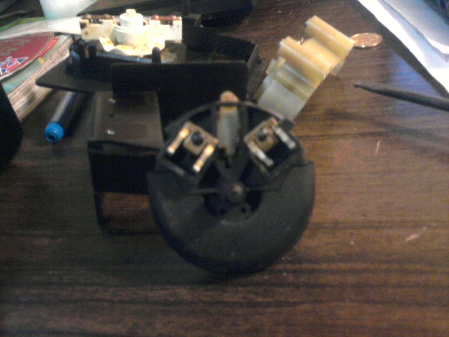

Однажды заметил что у меня мигает подсветка приборов.Покрутишь колёсико и всё нормально,потом опять.Решил разобрать этот блок и глянуть что там есть внутри.
Внутри полный кошмар,всё в пыльной чёрной смазке.Всё отмыл бензином,продул сжатым воздухом,смазал и поставил обратно.Пока всё нормально.
Проблемой было как снять заднюю крышку блока,оказалось она прикручина винтами.Пришлось продырявить лицевую плёнку где рисунки . При попытке отклеить плёнку отломал кусок пластмассы.[attachmentid=102279] [attachmentid=102280][attachmentid=102281][attachmentid=102282][attachmentid=102283][attachmentid=102284]

Я аккуратно отклеивал этот пластик, и потом обратно приклеивал. У меня не работала регулировка подсветки - внутри нужно было резистор один перегоревший перепаять.
