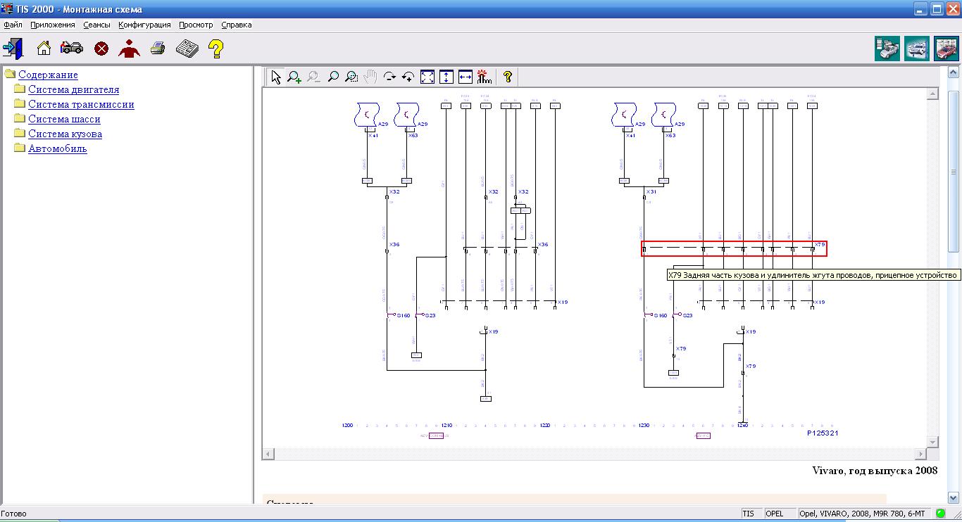

#50 alextdi
alextdi
  • Cообщений: 343
  • Город:Tallinn
  • Автомобиль: VW Golf 2.0TDI Renaul Trafic
Отправлено 19 Июль 2012 - 21:28
Открывал у знакомых на 2011 и 205 году, отличается от моего, как быть?? Изображение

#54 vvs13
vvs13
  • Cообщений: 76
  • Город:Крым.Белогорск
  • Автомобиль: Opel Vivaro 1.9 80 л.с
Отправлено 21 Июль 2012 - 11:01
Цитата(alextdi @ 20.7.2012, 21:50) Просмотр сообщения
да на всех прицепах стандартная евророзетка.
это же не для домика дачи где 13 контактная
Причем здесь евророзетка? Там маленький штекерок висел... Скорее всего для подключения остальной проводки на розетку aq.gif
#55 Егор Крым
Егор Крым
  • Cообщений: 54
  • Автомобиль: Vivaro 1/9 dti
Отправлено 21 Июль 2012 - 19:35
Я тоже нашел с левой стороны под фонарем(чуть выше пола в стойке окно)штекер, он на клипсе к кузову прик.прозвонил(контролькой),все выхода в нем есть ar.gif

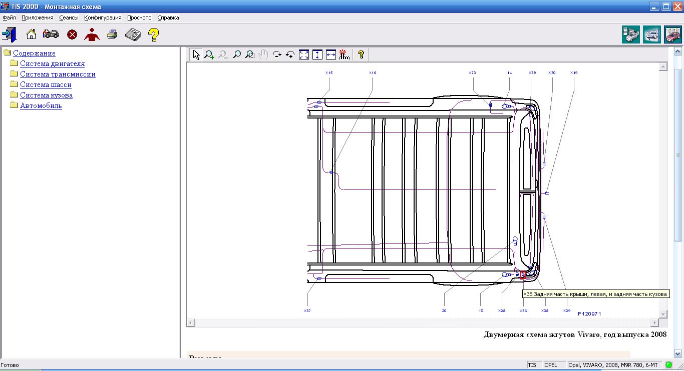

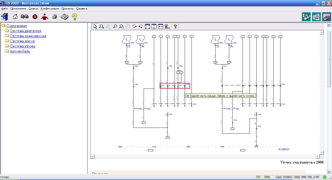

#56 ГЮГ
ГЮГ
  • Cообщений: 3 866
  • Город:Украина ,Хмельник.
Отправлено 23 Июль 2012 - 09:32
forever.gif Возможны варианты.
