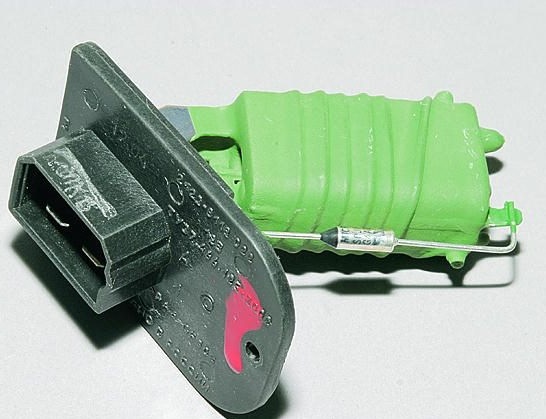

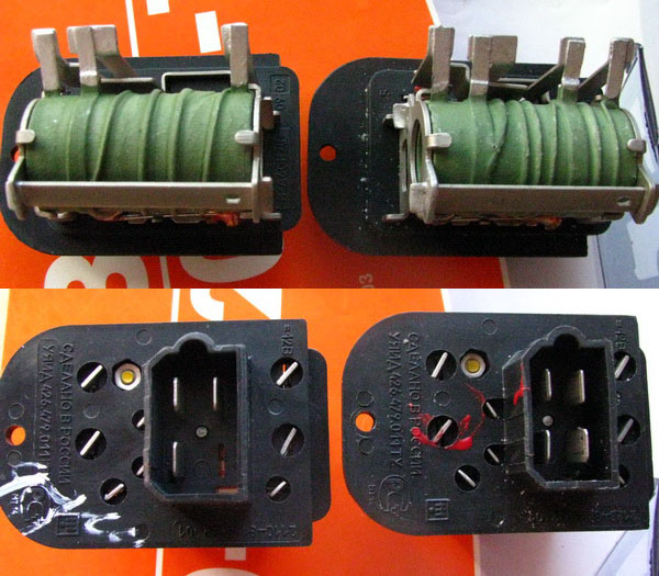

Цитата(ПЕТРОВИЧ @ 25.10.2009, 21:23) Просмотр сообщения
У меня тоже накрылся блок резисторов. Я туда поставил от десятки, но только нового образца.С небольшой дороботкой он туда отлично вписался. Там четыре контакта, и у меня сейчас работает с положения 2,3,4. А 5 положение это напрямую без резисторов.
а в чем заключались так называемые доработки ???? резистор от десятки четырех контактный??? а трех ?? с 1-ой скоростью что ??

Насчёт доработки я имел ввиду сам корпус. А насчёт контактов: правильно, там четыре контакта - три входных и один выходной.Получается три скорости.Выходной это тот который подключается непосредственно на вентилятор,а входные три пдключаются к фишке,где семь контактов.Я подключал методом тыка.Но сейчас у всех имеется схемы, так что проблем не должно быть с подключением.

Отправлено 21 Декабрь 2010 - 20:56
А почему корпус дорабатывал? Сам корпус от десятки вставил в штатный корпус.В штатном корпусе вырезал отверстие под корпус от десятки.Вроде доступно объяснил.
Я ставил тот,который у тебя на фото слева,с красной отметиной.
то есть вы вставили резистор от 10-ки на место резистора синтра врезав в корпус старого резистора где квадратная коробочка на фото ??или в корпус вентилятора ??.....(((( чего то туплю

#40 ПЕТРОВИЧ
ПЕТРОВИЧ
  • Cообщений: 698
  • Автомобиль: Была Синтра 2,2
Отправлено 22 Декабрь 2010 - 00:17
Да,я вставил корпус резистора от десятки в корпус штатного резистора. То есть от штатного резистора осталась одна плоская площадка,и вот в ней я вырезал квадратное (почти) отверстиеи туда на саморезах закрепил корпус резистора от десятки.
