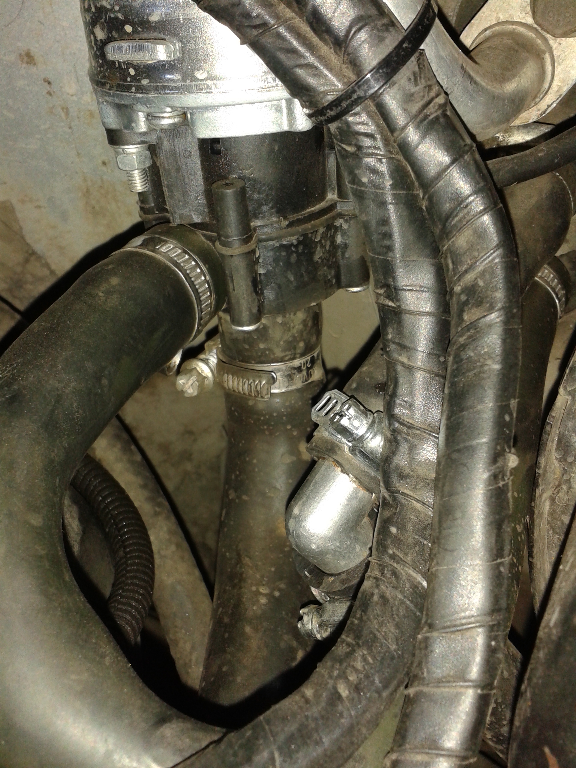

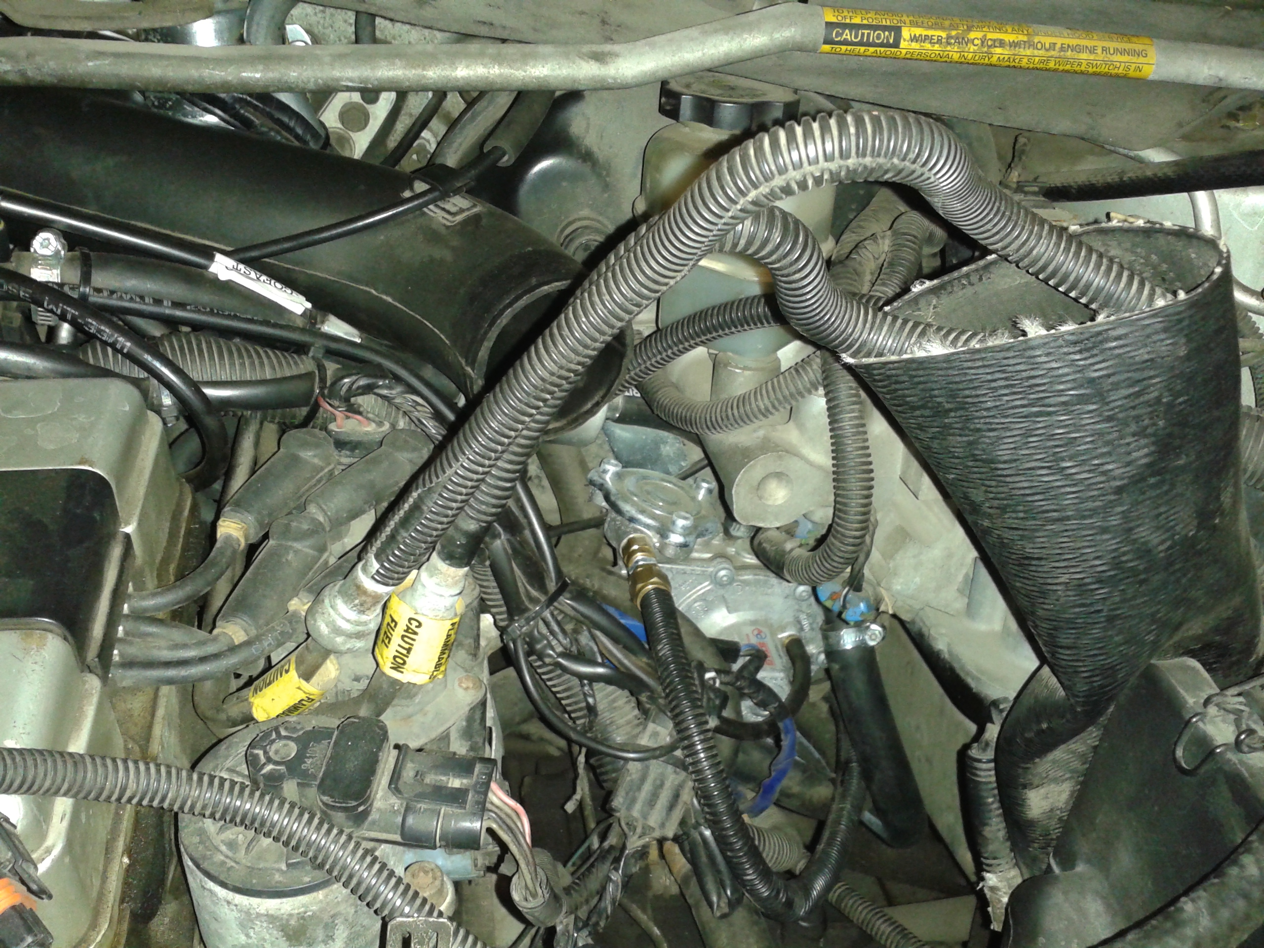

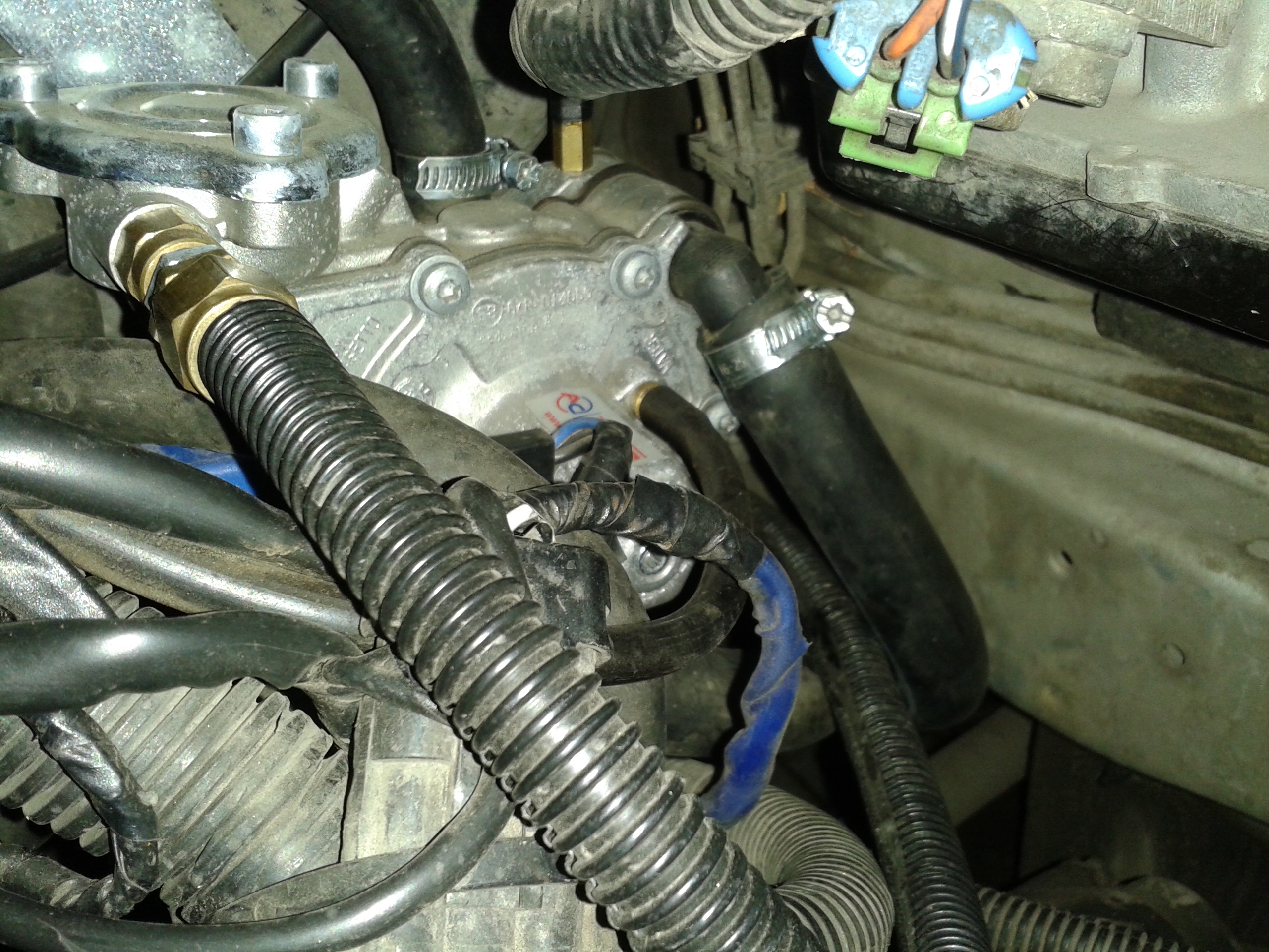

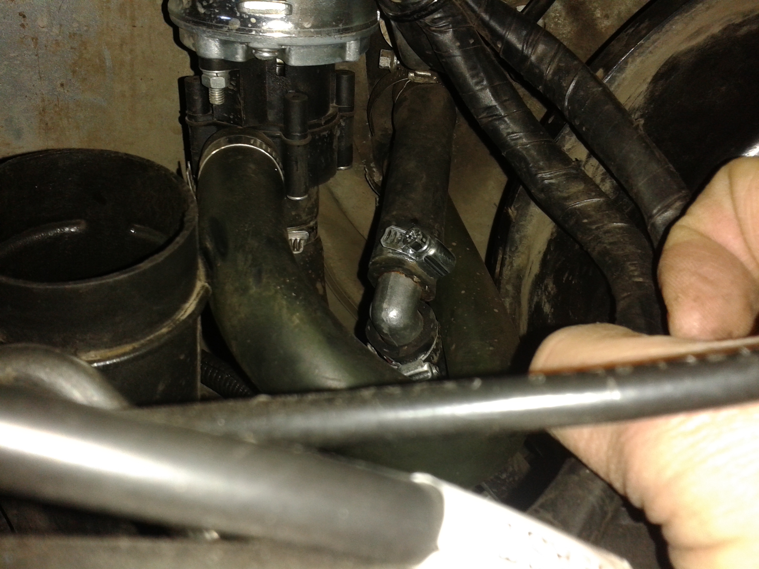

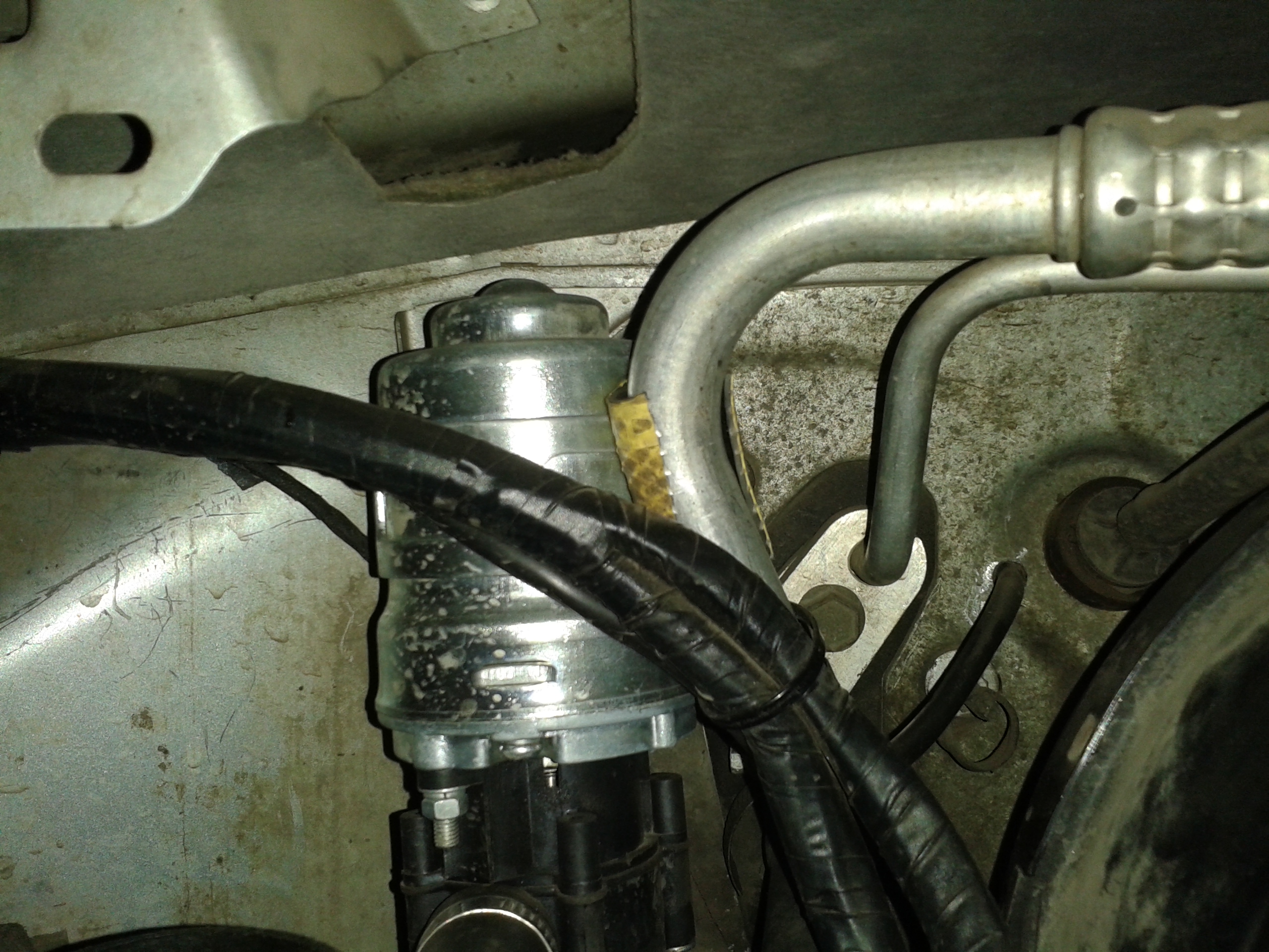

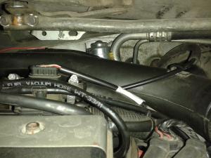

Выставляю фото установленной электропомпы и редуктора ГБО:
[attachmentid=126344]
Редуктор установлен под блоком АБС, врезан Г-образными штуцерами в патрубок обратки печки, шланги проложили за вакуумником.
[attachmentid=126347]
Фото установленной помпы.

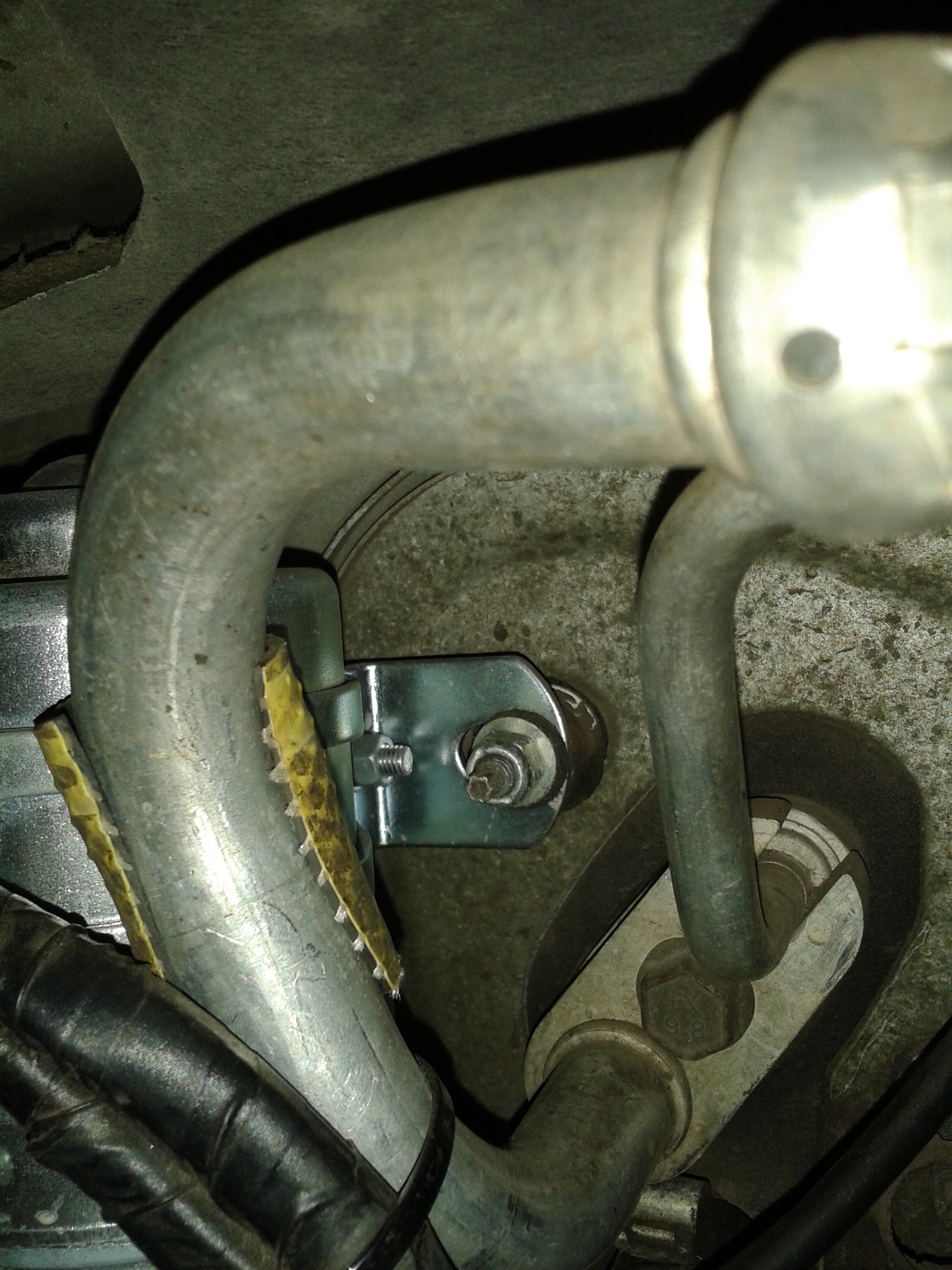

[attachmentid=126348]
Фото крепления помпык штатной шпильке через резиновые уплетнения, на трубке кондиционера одета желтая резиновая трубка чтоб не косалс металл к металлу
[attachmentid=126349]
Нижний патрубок спечки переключен к помпе с низу на вход.
[attachmentid=126350]

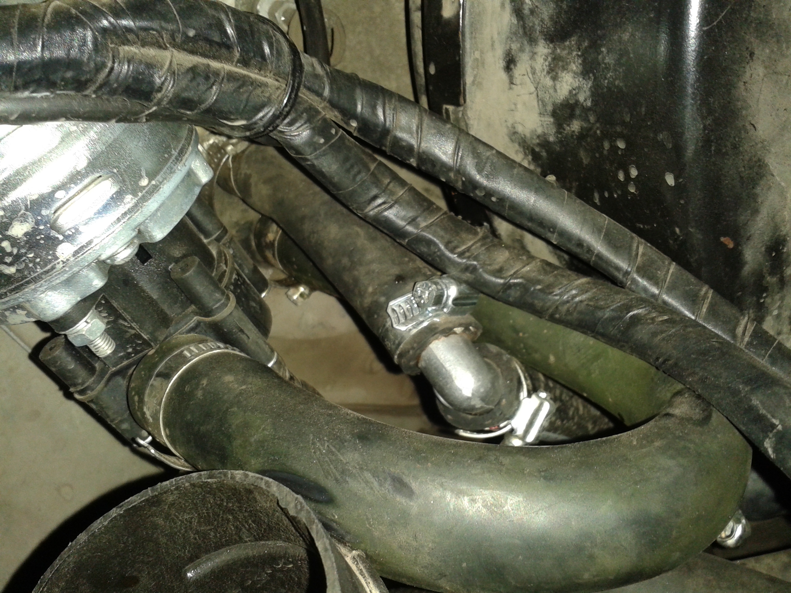

Купленный Г-образный патрубок от ВАЗа был дополнен внутри изогнутой трубкой (чтоб не пережимался) для принятия U-образной формы, соединил боковой выход помпы и входной (нижний) патрубок печки
[attachmentid=126351]
Через боковой отвод помпы и Г-образный штуцер (подклячения редуктора от верхнего выхода печки) сбрасывается воздух.

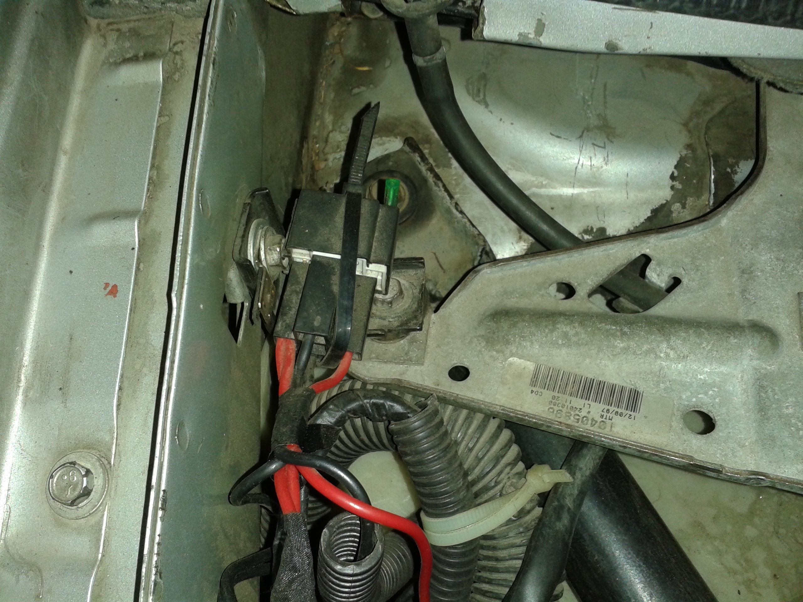

[attachmentid=126352] "+" помпы подключен через реле и выведеные в салон тумблер.

До установки дополнительной помпы при температуре воздуха меньше +4, при движении, в салоне было очень свежо и ГБО переключалось на бензин из-за недостаточной температуры. Теперь, повторюсь, температура на редукторе 60-75, а в салоне тепло и комфортно - жена с младшим (10 мес) ездит на заднем диване (да именно штатный диван третим рядом, а не два кресла) и в последней поездке, температура воздуха -7, им было тепло, ехали без верхней одежды. Температура держиться, как у всех, ровно между 40 и 100. Видимо в заводском варианте печке переподало теплой ОЖ, а при врезке редуктора создавалось дополнительное сопротивление и циркуляции основной помпы стало недостаточно для снабжения печки свежим горячим антифризом. Следовательно всем у кого стоит ГБО необходимо ставить дополнительную помпу. Конечно если есть возможность можно электропомпу поставить новую BOSH, но ГАЗелевская тоже вполне норм. Если есть вопросы обращайтесь.

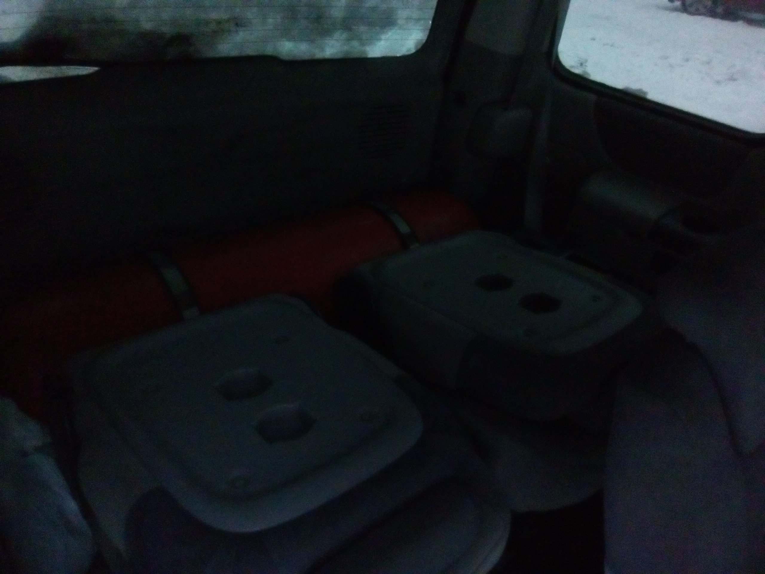

Приветствую! У меня на синтре установлено метановое оборудование, в соседней ветке спрашивали какой балон и т. д., отвечаю: балон 100 литровый лежит в багажнике, 100 литров это 25 кубов метана хватает на 230- 280 км.
Просьба выставить фото места установки метановского балона.

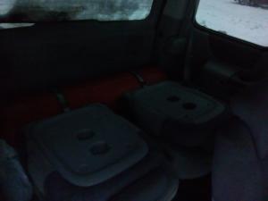

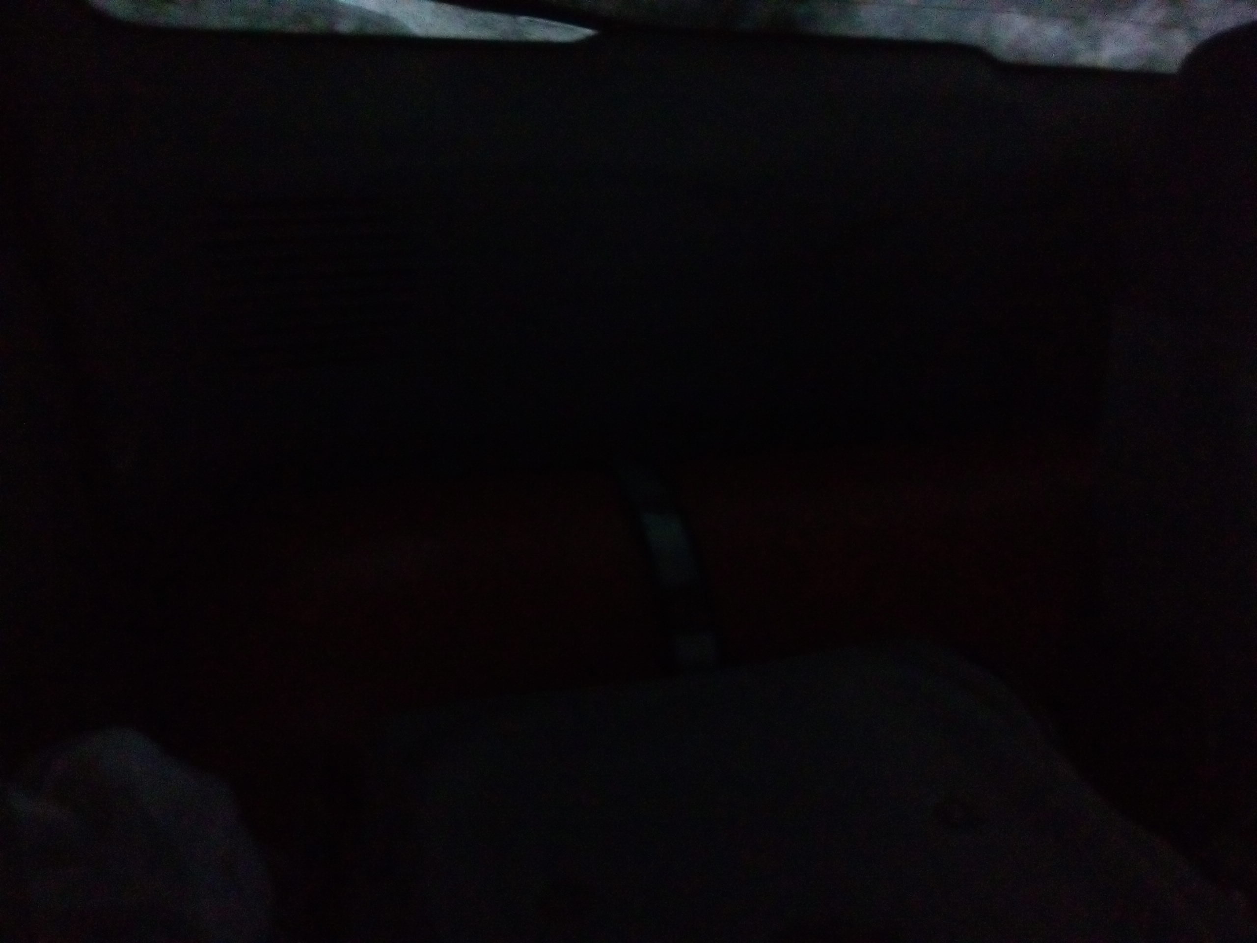

  • Автомобиль: sintra
Отправлено 11 Январь 2016 - 15:28
Баллон лёг за третьим рядом сидений идеально! Прошу прощения за качество фото! Задняя дверь замерзла, фотографировал изнутри
