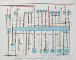

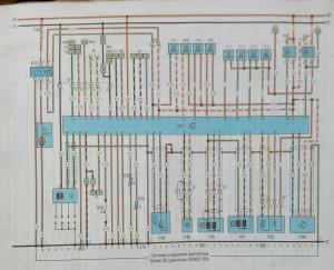

Отправлено 27 Июль 2015 - 07:04
Цитата(Lamantin @ 27.7.2015, 0:41)
В соседней ветке форума я прочитал, что у Simtec'ов 56.0 56.1 и 56.5 разная распиновка. Так может быть у меня версия ЭБУ с моторной проводкой не совпадают? У меня проводка и ЭБУ куплены с разных машин, но одного 96 года и похожей комплектации. Может такое быть? Тогда как определить какую версию ЭБУ на какую проводку вешать?
Сравните цвета проводов на разъёме ЭБУ по пинам
[attachmentid=123447][attachmentid=123448]

Ну да. Они абсолютно разные. И если я знаю, какой у меня ЭБУ, то остается выяснить, что у меня за проводка, на бирке написано AS ******. Пролез по каталогам элкатс, там не написано к каким версиям Simtec'ов она может применяться. Остается 2 варианта:
1) Попросить всех Omega'водов открыть капот, крышку отсека ЭБУ и посмотреть маркировку на косе и на ЭБУ. Если на бирке косы AS, написать номер версии Simtec'а. Заранее огромное спасибо az.gif
2) Распечатать на принтере обе распиновки и смотреть, откуда (допустим какой-то датчик) звонится контакт на какой разъем в колодке на ЭБУ. Так что ли попробовать?
