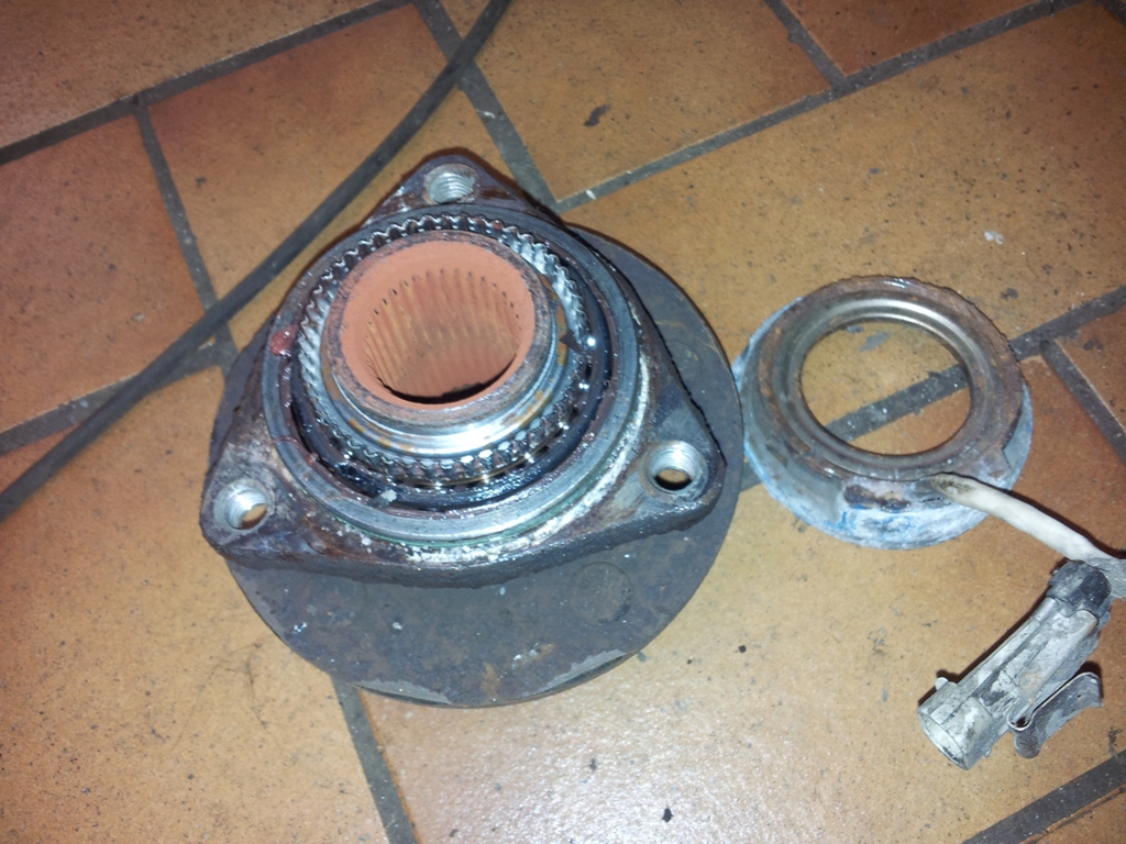

Отправлено 07 Сентябрь 2013 - 19:41
ВСЁ!!!! Потухло!!!Сегодня заменил ступицы, Тормозные диски и накладки, и резиновые втулки.
Вот ступица после снятия развалилась на две части.Теперь можно и на тех осмотр.. flag.gif ar.gif
Была Sintra 2,2 DTI, стала Lancia Voyager 2,8 CRD.
