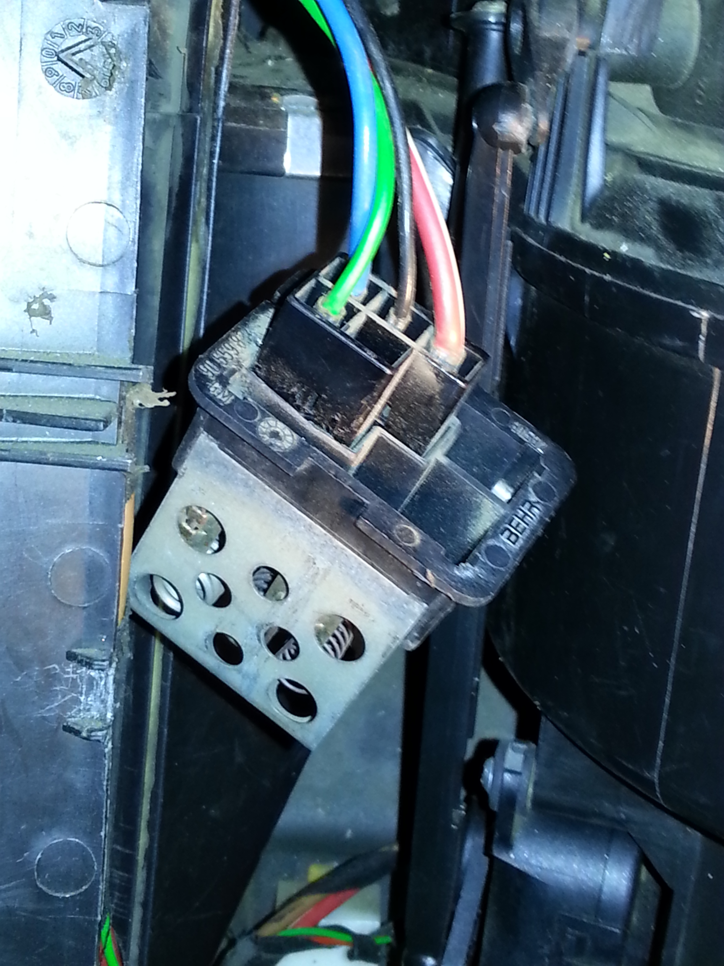

#60 Крашер
Крашер
    лузер
  • Cообщений: 12 388
  • Город:Москва ВАО
  • Интересы:СТЕКОЛЬЩИК.
Отправлено 30 Октябрь 2013 - 12:18
Вот и меня не обошло стороной... Изображение
Вчера выезжаю - а печка "молчит". Четвёртая скорость работает, но я ей за всю жизнь пользовался раз десять... Уж больно шумит воздух.
Пришлось лезть. Снял перчаточный ящик (шесть саморезов Т20). Отстегнул три защёлки и извлёк салонный фильтр. Как в теме и описывалось - местоположение его :
[attachmentid=108187] - в зелёной рамке помеченной стрелкой.
И вот он сам: [attachmentid=108188]
Перегорел термопредохранитель. У меня стоял ... blink.gif на 4 Ампера. И, на 144 градуса.
[attachmentid=108189]
Пошарил в запасниках, нашёл два. Один чисто 10 А. 250 V. 135 градусов. Но, пока его извлекал - расшатал залитый компаундом вывод. Вроде-бы прозванивается нормально, я его и воткнул. Но, при первом-же включении он приказал долго жить. Пришлось ставить второй. На 12А.-120V\10A.-240V, 193 градуса. Пока тьфу-тьфу, работает.
