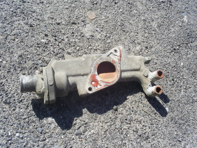

Постараюсь выкинуть фото в ближайшее время ! А так вкратце . Различие от старого корпуса, тем что на месте датчика температуры который идет на шиток, стоит штуцер для патрубка с выходом на бачок . А датчик температуры прикручен рядом . Да кстати бачок прийдется тоже поменять или переделать . Должен быть с двумя трубками . Если есть книга ,внимательно посмотри на рис мотора 1.8 там всё видно .

фото как и обешал !

Во! Классный девайс! буду и себе такой искать!

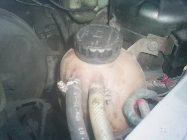

Отправлено 30 Июль 2007 - 17:37
А вот бачок ! фото 1

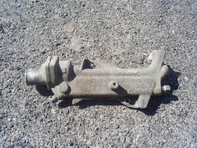

Старый корпус выглядел так ! От которых у всех проблемы ! фото 2

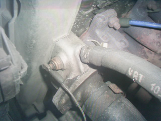

ну, я думаю, перед старым бачком можно поставить тройник и в оставшиеся 2 входа подцепить трубку с девайса и с традиатора...
пысы А вот, если я правильно понял где стоит этот самый корпус, то в выделенном месте у меня тикеть он... или из под него.. или ваще не пойму откуда там тикеть...

Отправлено 30 Июль 2007 - 18:23
Скорей всего течёт из-за резиновой прокладки у блока ! Лови фото с другой стороны ! Снимай и замазывай герметиком , течь исчезнет !

Opel GUT, НУ СПАСИБО!!!! ВОТ ЭТО ТЕМНАЯ ФОТКА!!!! РЕСПЕКТ!!!! Ну все - с течкой скоро покончу!!!!
