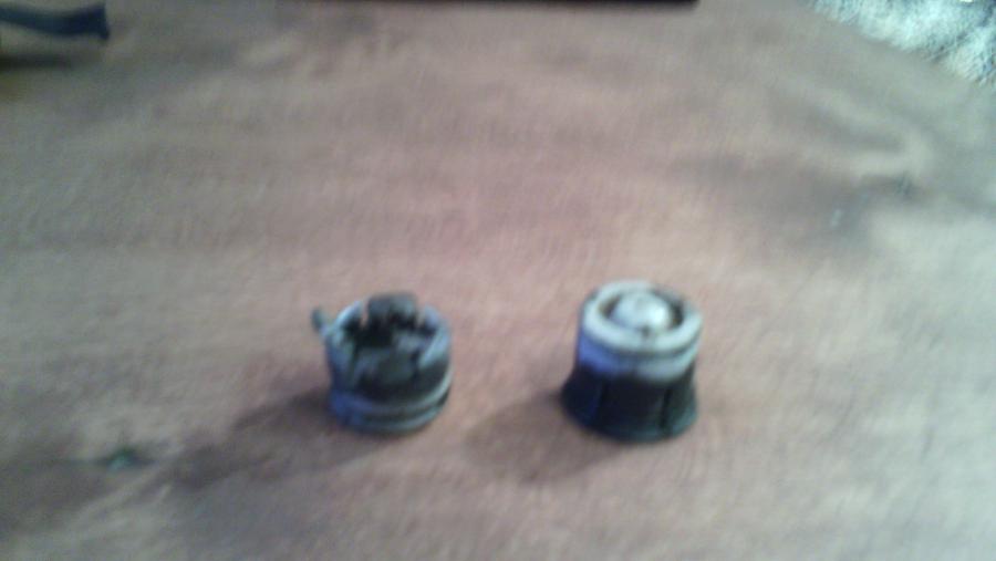

IMG_20171114_170840.jpg сегодня решил посмотреть кулису,т.к пришол рем комплект и ни как не пойму куда втыкать вот эти чтучки может кто подскажет?,
Сообщение отредактировал vitaliy1970: 14 Ноябрь 2017 - 16:03

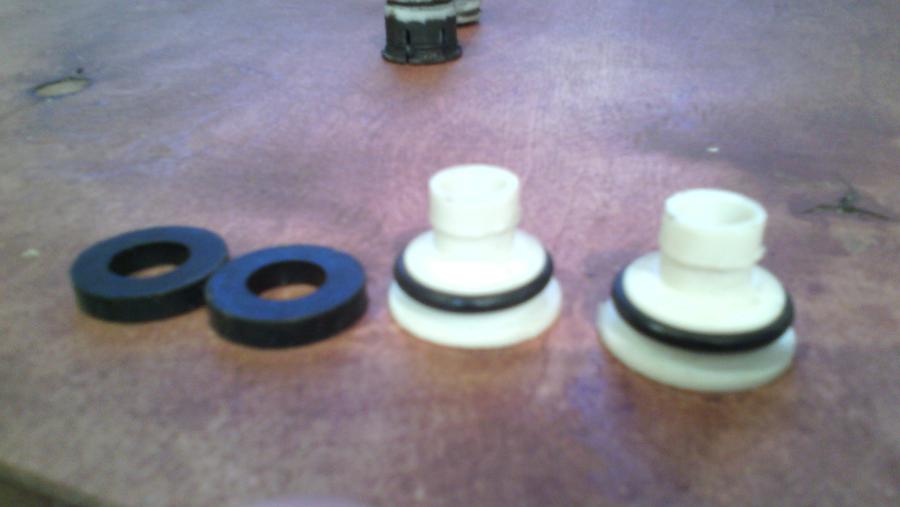

а вот эти поменял

Этот ремкомплект предназначен для регулятора промежуточных передач разных коробок передач (Opel , GM ) . И если я не ошибаюсь , то на синтровском регуляторе такие втулки не стоят .
Спасибо вот я и спросил т.к все просмотрел ни где не нашел.тему прочитал не увидел.а еще пишут что переключение где то регулируется,а вот где не понятно
