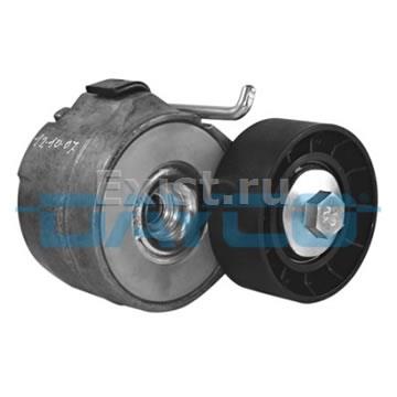

Ударили морозы заверещал ролик. На exist идет оригинальная запчасть в сборе 1340556 по соответствующей цене и отдельно ролики Dello, Jp Group, Otoform/FormPart. Про ролик Dello есть в начале темы. Решил купить Jp Group. На коробке указан код аналога и указание на оригинальный код. Ролик подошел без проблем. Единственное отличие он чуть уже оригинального. Я думаю это не имеет никакого значения, ремень никуда не денется. Менять лучше все сразу, т.е. с ремнем и может быть даже с подшипниками генератора (правда я не менял, хотя наверно зря) ибо замена не такая уж простая. Надо снимать подушку и ставить назад пружину натяжителя. Пружину когда ставили назад сдавили в тисках, зафиксировали проволокой и таким образом установили.

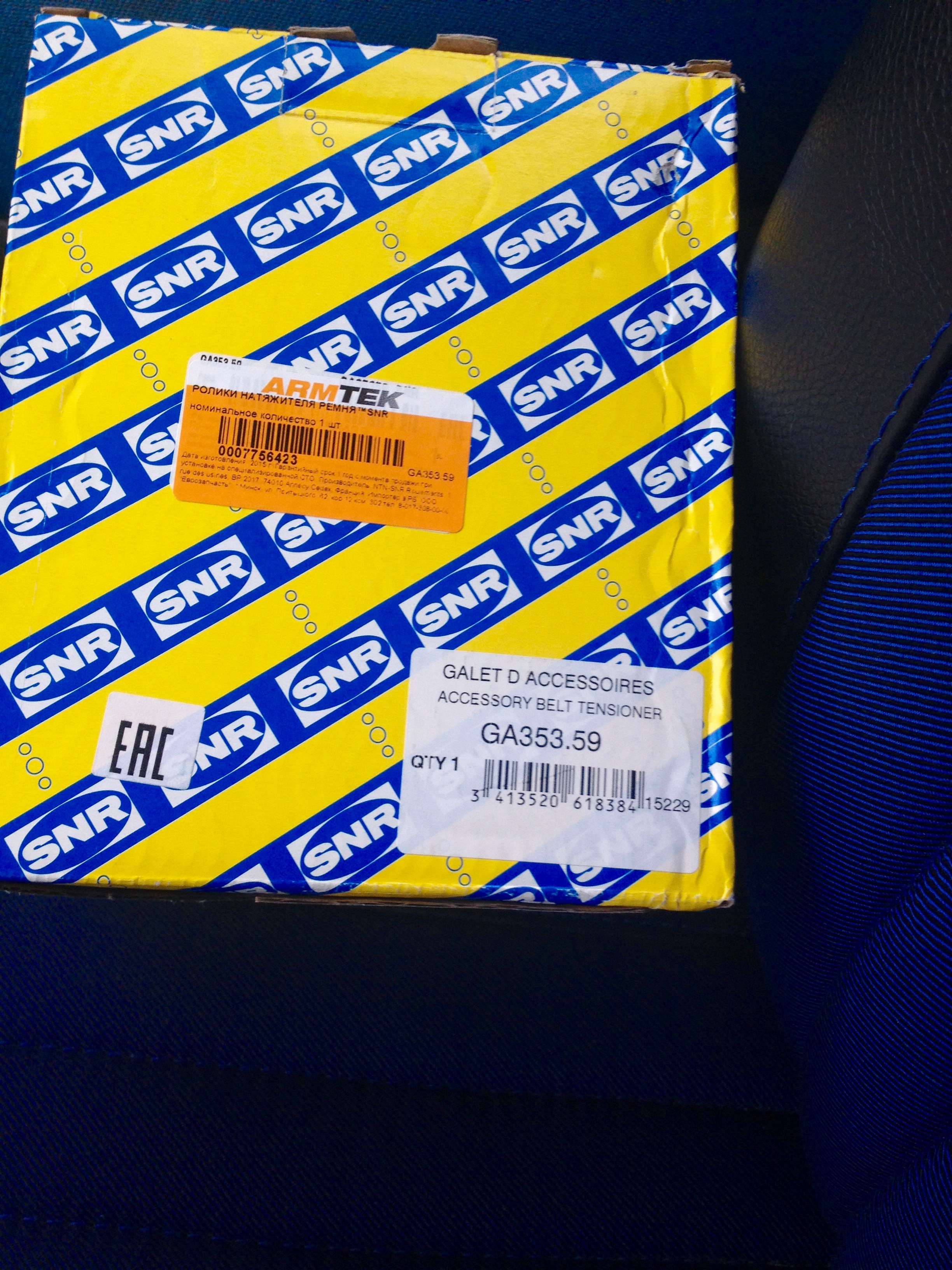

Решил заменить натяжной ролик и ремень генератора. Купил натяжной ролик генератора SNR, в коробке оказался Litens.
[attachmentid=128117] [attachmentid=128118]

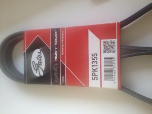

Также купил ремень генератора Gates, тут обошлось без сюрпризов)
[attachmentid=128119]
Процесс замены постараюсь задокументировать.
