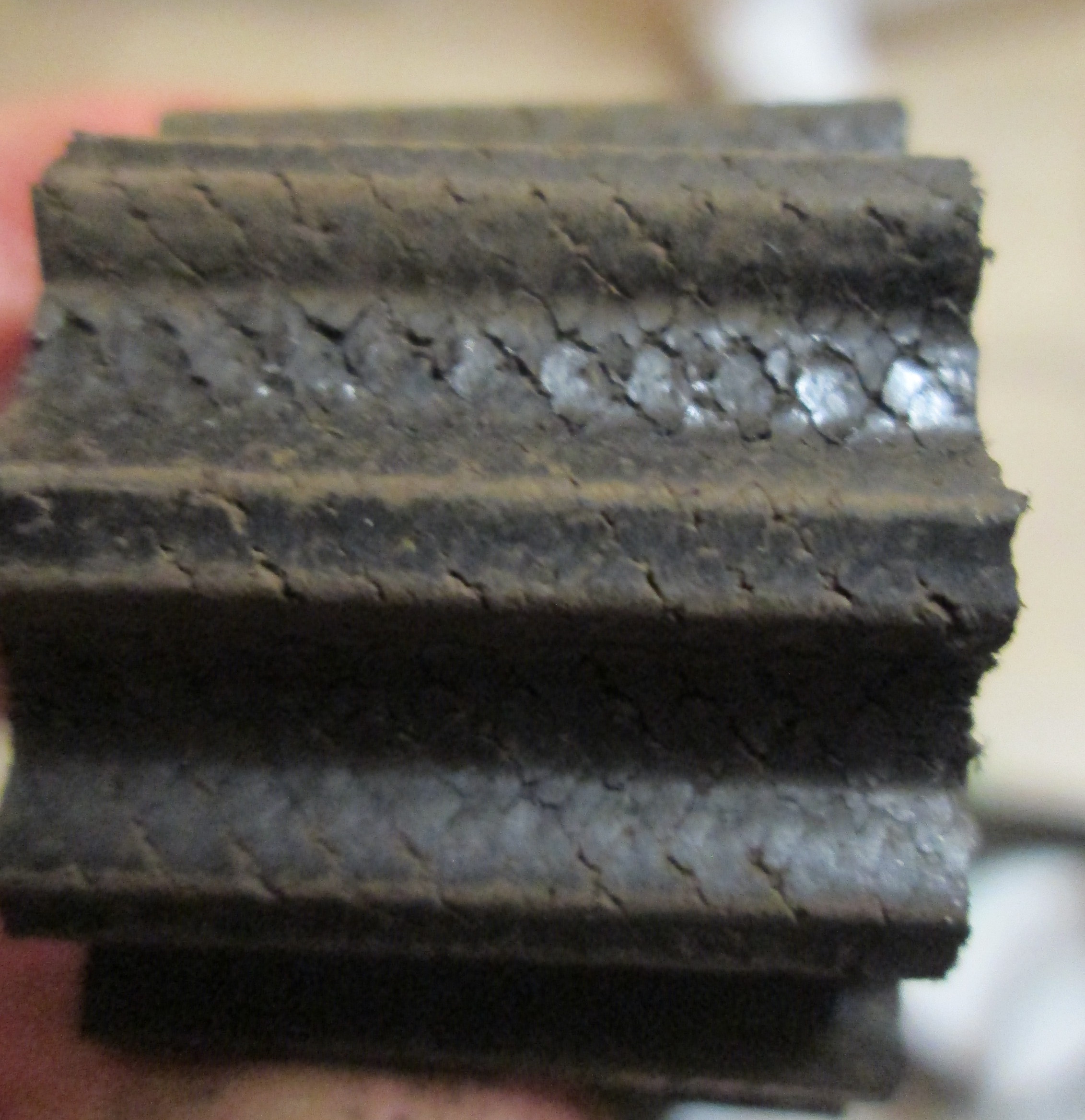

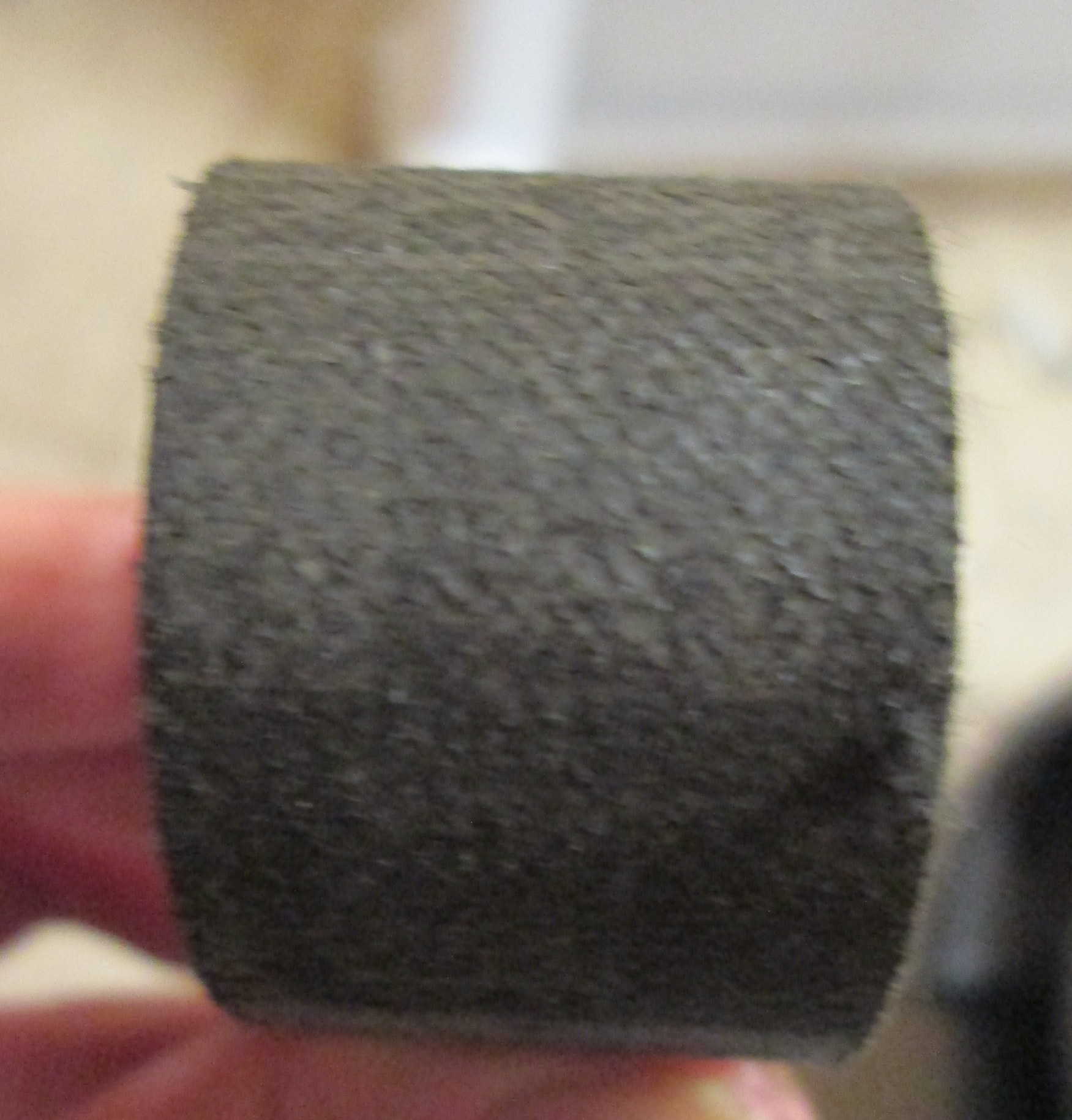

Доброго времени суток!
Пишу отчетик по своему опыту замены ГРМ и роликов - скажем так больше для тех, кто решает вопрос государственной важности - менять/не менять.
Немного об авто - Opel Astra H, выпуск дек. 2008 года, сборка Польша, Z18XER, пробег - 68 000, 6 лет. Владение с 18 тысяч, 2011 года. То есть всё заводское.
Вроде как посторонних шумов не было (я конечно не механик, поймите правильно), но историй про загнутые клапана ходит предостаточно. Учитывая, что лучше "перебдеть", чем узнавать стоимость кап ремонтов, решилась на замену.
Ремень и ролики брала не GM (по причинам необоснованного увеличения ценника в 2 раза за одни и те же детали), а именно ремень Contitech, ролики Ina. Изучила много форумов на эту тему и однозначного мнения на предмет марок деталей, ставящихся на заводе у меня не сложилось. Но было смутное ощущение, что такая расстановка похожа на правду. В Экзисте на такой мой выбор покивали головами, сказав, что в GM комплекте вполне и такое может быть, но у них (завода Опель) есть еще ряд поставщиков-производителей, которые благополучно идут на аналогичные авто. То есть расстановка марок не на всех авто одинакова. Ну, может быть и так smile.gif Удовольствие по покупке деталей - 4300, работа 4200.
При замене выяснилось - один из роликов был вполне себе бодренький, второй - в упадке и срочно требовал замены, ремень... фото прилагаю. Судите сами )))
Моё субъективное мнение не профессионала - равномерность потрескиваний говорит о нормальном равномерном износе, т.е. ходил бы он еще.. но это лишь теоретическое умозаключение и учитывая значимость детали в жизни автолюбителя - замена пришла вовремя.
Из самого интересного скажу, что при вскрытии выяснилось: родные - Ремень ГРМ Contitech, натяжной ролик Litens, другой - Ina.
Вывод:
1. покупая в таком составе детали вы точно можете быть уверены, что всё ок, при этом переплачивать за оригиналы бессмысленно.
2. судя по моему умирающему ролику - 60 000 это верный пробег для замены.
Да, и напоследок еще аргумент за своевременную (60 000) замену. Подсчитайте выгоду от более длительной замены - на 70, 80, 90 и т.д. тысячах и сравните с кап. ремонтом. При этом, не покидающее чувство легкого волнения смотря на одометр в связи с ГРМ, вас всё же покинет.

Судя по состоянию ремня и роликов пробег вашего автомобиля явно за 100000 км.
А вообще GM рекомендует замену ремня и роликов после 6 лет или 150000 км.
#172 Екатерина_2015
Екатерина_2015
  • Автомобиль: Opel Astra H
Отправлено 11 Январь 2015 - 22:52
Нет, пробег реальный 68 000, возраст - 6 лет.

заказывал комплект ГРМ Contitech.(90 $)
пришло все в одной коробке Contitech.
в коробке еще коробка, а в ней ремень Contitech.
в пакетиках ролики с болтами. один Ina. второй Litens(Канада).
при замене обнаружились такие же ролики в живом состоянии.
ремень идентичный фото, состояние получше ( идентифицировать производителя не удалось)
пробег 126 тыс, по сервисной замена была на 107 тыс (заменил для успокоения совести, машина с рук)
в GM (Opel) комплекте обычно приходит ремень Gates.(со слов автомеханика)
собрать комплект с ремнем Gates и вышеупомянутыми роликами по отдельности 105 $
сам комплект от Opel дороже 225 $
разница в 2 раза. выбор за каждым что покупать, а вот менять через 60 000 желательно.
