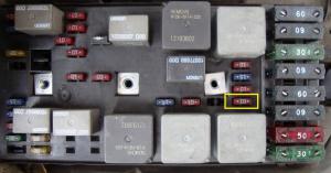

Вначале залезь под машину и посвети фонариком в сторону генератора . Там увидишь выступающий из генератора болт с резьбой и закрученную на него клемму с проводом .Этот провод идёт к стартеру и он иногда окисляется и "отгорает" (ломается от плохого контакта) . В ином случае - снимать , разбирать и смотреть . Возможно щётки , возможно контактные кольца ротора стёрлись ... или регулятор , но это очень редкая поломка . На всякий случай посмотри предохранитель (см.картинку)

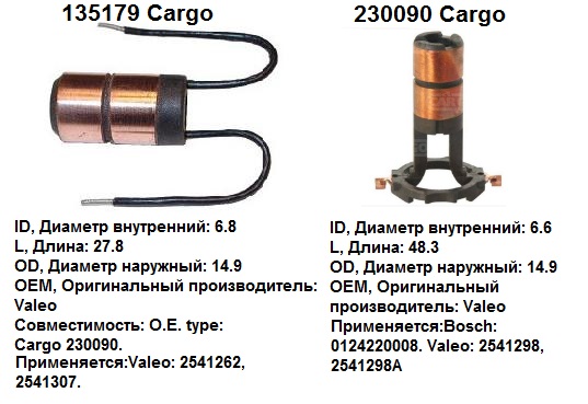

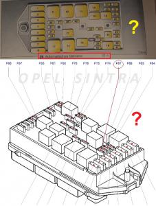

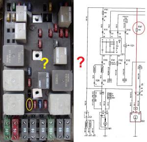

Наконец  я нашёл проблему. Хотелось бы посмотреть в глаза конструктора. 2 часа мучился чтоб снять генератор. Это от куда должны руки расти чтоб его снять без проблем. Но мне всё же удалось с помощью какой то матери снять и разобрать генератор. Вот проблема  522.jpg 524.jpg
sergemoskva спасибо за совет но с предохранителем ты ошибся. Этот предохранитель отвечает за автомат. Так как у меня стоит механика, то этот слот пустой. По поводу провода у меня возникла проблема его открутить. Долго вспоминал конструктора. Туда ведь не подлезть пока не отключишь аккумулятор и не открутишь генератор с креплениям. Теперь нужен новый совет Какой номер запчастей у токосьёмных колец?

По поводу предохранителей . У меня тоже механика . На картинке мой блок предохранителей .  В разных схемах обозначения разные . Видимо зависит от года выпуска . Но предохранитель всё таки должен быть независимо от года . Но , в зависимости от года -  под другим номером . Возможно предыдущие владельцы уже меняли этот блок - такое тоже может быть . Ну , да , ладно . Замерь внутренний и наружный диаметр токосъёмных колец и тогда можно найти их . Смотри пример (картинка коллектора)
