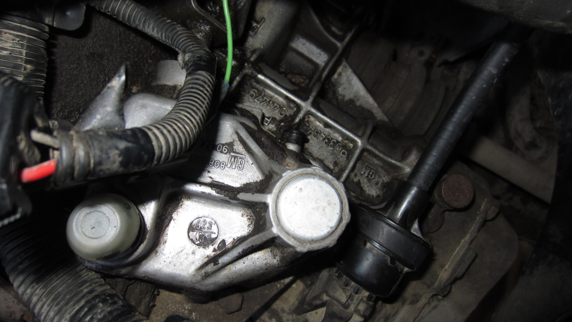

Здравствуйте мужики .машина opel astra F 1993 года универсал.пятая скорость не включаеться вабше какбуто его вабше нет бывший хозяин обьянил ето тем что там нет какойто вилки.наверно обманул меня я в етом полный чайник.вот поетому решил у вас у знатаков спросить .на кробке написано F 4 может думаю ето четрех ступенчатая коробка передач blink.gif

руфат, Вилка, по идее может быть лишь одна. Двигает шестерню 5-й скорости и сидит в "дополнительном объеме" под боковой крышкой (доступна с ниши левого колеса). Но боюсь там и с шестерней "намудрили", ведь без вилки она вообще-то будет болтаться и цеплять за первичный вал и "хрр-ррчать" (при наклоне вправо на выключеном двигателе, "если очень неповезет" вдруг да "въедет в зацепление" и будет "5-я навсегда" bg.gif . В общем, снимать боковую крышку, смотреть. У кого-то из наших была вторая сломаная коробка, но давно разговор был, не помню у кого.
[attachmentid=118008]
Да, судя по коду GM 90334345 коробка обычная F13 (код F4 несколько мельче положеного и немного не в том месте, видимо "что-то свое, внутриGMовское")

руфат, движок у вас C16SE и коробка будет F13, на вашем фото обвёл место маркировки, там видна под карданчиком штока избирателя буква F крупным шрифтом, дальше следует номер(13), коробка у вас пятиступка судя по крышке пятой передачи(обвёл на фото)
[attachmentid=118011]
проблема невключения пятой если рычаг не идёт в положение пятой кроется в промежуточном рычаге избирателя, видимо прошлый хозяин менял избиратель на б/у по причине течи сальника и по незнанию поставил от четырёхступки, у нас да и вообще это наверное уже редкость но в ветке Кадетов ребята столкнулись с такой проблемой несовместимости...http://forum.opel-cl...p...st&p=787174
