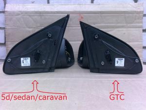

тоже брал зеркало алкар по элкаст по вин и вот засада кожух к двери чуть смещен и шире потом понял не смотря на вин пришло зеркало для 5д а у меня 3д благо от старого зеркала вживых остался только кожух к двери разобрал новое и переставил настарый кожух и все после покраски крышки зеркало как ине менялось

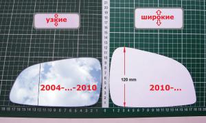

желательно перед покупкой все перепроверить и не покупать не со своего кузова. Тогда все подойдет. Подбирать по VIN-коду попутно померив линейкой высоту зеркального элемента
[attachmentid=119491] >>> [attachmentid=119492]
