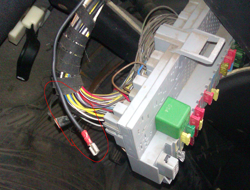

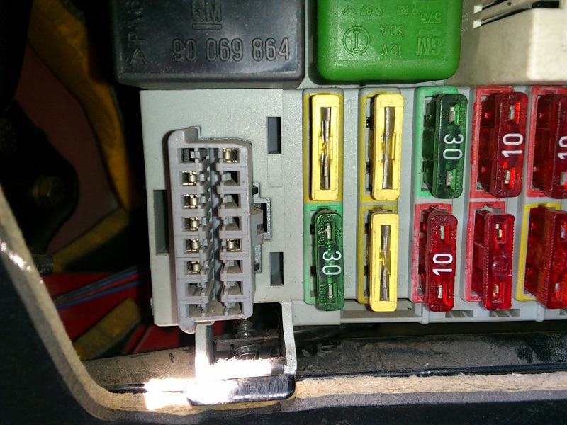

Господа, подскажите плиз, куда копать или какую тему глянуть - мож кто стыкался. Лазил я в блок предохранителей, пытался достать. Конечно же ничего не получилось. Но при этом зацепил какой-то провод (см.фото). Толстый, черный, клемма не похожа на предохранительную. Идёт не в жгуте. Подозреваю (и судя по симптомам) что масса. Или +12 В.
Идёт куда-то в район рулевой колонки. Перестали работать повороты (лампа-указатель на панели горит постоянно, и всё); не работают дворники (только их реле клацает). Тестера с собой не было, завтра потыкаю. Вопрос - куда его будет правильно включить, где его место? Учитывая длину и наличие контактных площадок - не могу придумать ничего лучше чем пробовать массу где-то на включателе головного света или туманок.

cyclone, Это + 12 вольт. Запомните. У немцев все провода минусов коричневые. Черные это чистые плюса. Возможно отключился предохранитель F3, дворники от него включаются.
http://opel-astra1.5...jpg/12/sh17.jpg
Понял, спасибо. Не знал.
Он к предохранителям ну никак не лезет, так что буду ковырять выключатель фар. Или гляну, куда там еще по близости нормальные провода с +12 идут.
Картинка тут с предохранителями. Гляньте, может поможет.
http://forum.opel-cl...showtopic=22929
Проверьте огромные зеленые 14 и 15. У них ноги большие. Может там гнездо "освободилось"

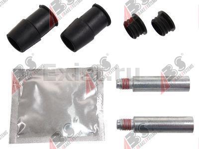

Купил передние колодки , решил поменять, при снятие колеса увидел ,что тормозные диски стерлись под углом ( ближе к центру как новый а к краю почти под ноль, да и колодки также стерлись под углом), почему, из-за чего?
Также, данная деталь на фото приобрести ее при замене или они не портиться и у резинки стандартный внутренний диаметр или возможно, что не совпадет с родным болтом ? что за пакетик в комплекте идет ?

davit777, криво стёрлись от перекоса, колодки с супортом по идее при торможении стремятся от центра к краю, наверно направляюшие со своими втулками никогда не менялись и уже кривые, от этого супорт перекашивает, менять желательно и направляющие и резиновые втулки...и тормозные диски, иначе новые колодки не будут нормально прилегать и и знос опять будет не тот, да и тормоза будут плохие, в пакетике смазка для направляюших внутри резиновой втулки чтобы был хороший ход-возврат супорта.
Эта схема мне известна и хранится на видном месте -)
Подсоединил "висящий" провод к 12 В - на приборке загорелась лампа подключения фаркопа (Он что, так и должен висеть?), поворотникам это не помогло. blink.gif Предохранители проверял, клеммные контакты визуально в порядке
Собственно традиционно - кого и где поспрашивать, куда копать дальше flag.gif а то с этой машиной сплошная печаль какая-то пошла.
Вроде все должно быть просто. Завтра подумаю на свежую голову. Но за любые советы по делу крайне признателен.

Цитата(cyclone @ 29.5.2013, 20:42) Просмотр сообщения
.... Предохранители проверял, клеммные контакты визуально в порядке
Я, в своё время - так-же пару раз конкретно попадался на "проверке" предохранителей. И, однажды даже тему из-за этого открыл. Результат - http://forum.opel-cl...p...st&p=509267 .
Не доверяю теперь беглому визуальному осмотру. Вынул предохранитель и прозвонил. Убедился, что не болтается и цел - подчистил контакты и на место. Следующий...
Я-ж тестером тогда тыкал. И, получалось, нажал щупом тестера - контакт есть и всё нормально. Убрал щуп - не работает. А, глаза разместить в двух местах одновременно - под торпедо и перед кнопкой пока не научился... , не растягиваются они на полметра. rolleyes.gif
Может и у Вас нечто подобное.
