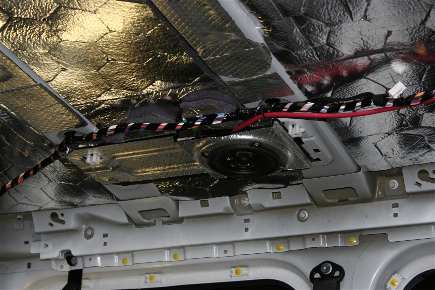

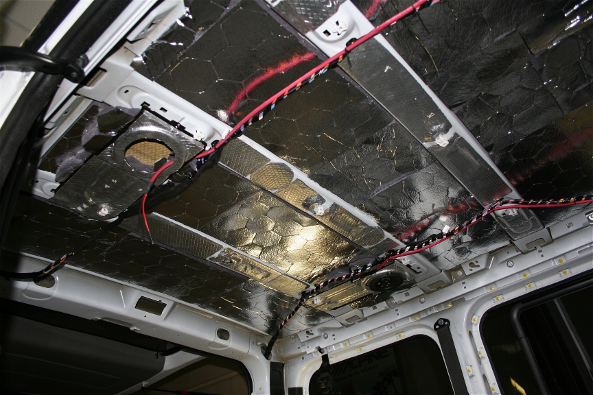

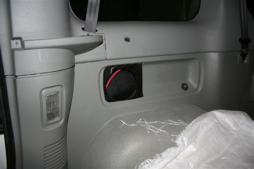

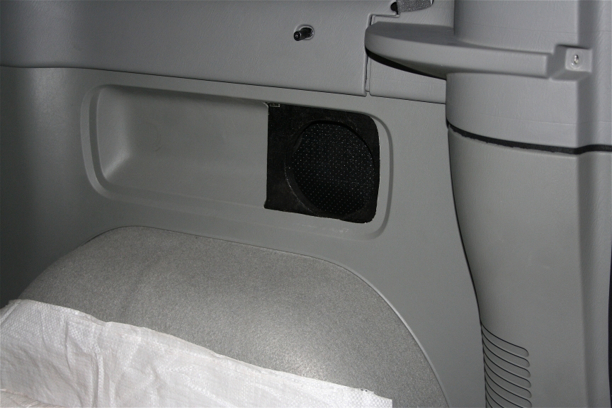

подумываю туда ваще вместо решоточек колонки вставить.
мне сделали места под мидбасы так, накладки правда сверху нет еще...
[attachmentid=44795][attachmentid=44796]
а потолочные места доработали для установки вместо 10 см- 13 см
[attachmentid=44797][attachmentid=44798]
