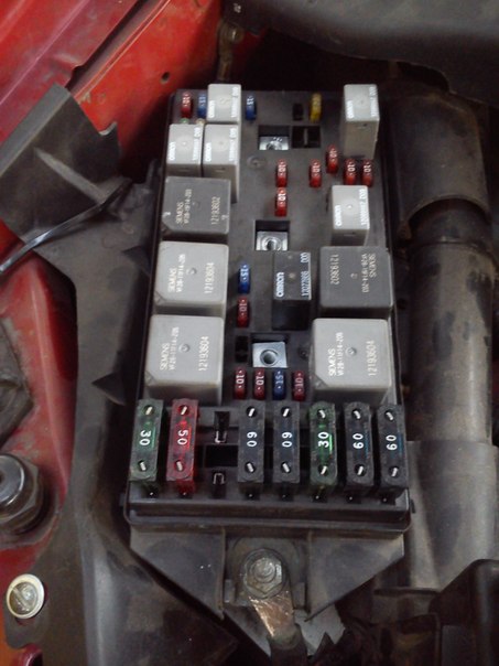

Подскажите пожалуйста,машина недавно,ситуация такова в в моторном отсеке предохранителей отсутвует предохранитель 60а,(6-ой если считать от верха)когдна я его поставил то засветился правый поворот,тупо светит и не погасиш пока не вытяниш пред.(без пред.повороты работают нормально). Иза что он отвечает???

3
#126 Mr.vov4ik
Mr.vov4ik
  • Cообщений: 189
  • Город:Украина
  • Автомобиль: opel sintra 2.2i
Отправлено 10 Июнь 2013 - 16:55
[quote name='Mr.vov4ik' date='10.6.2013, 17:28' post='149676
[/quote]
третий!!

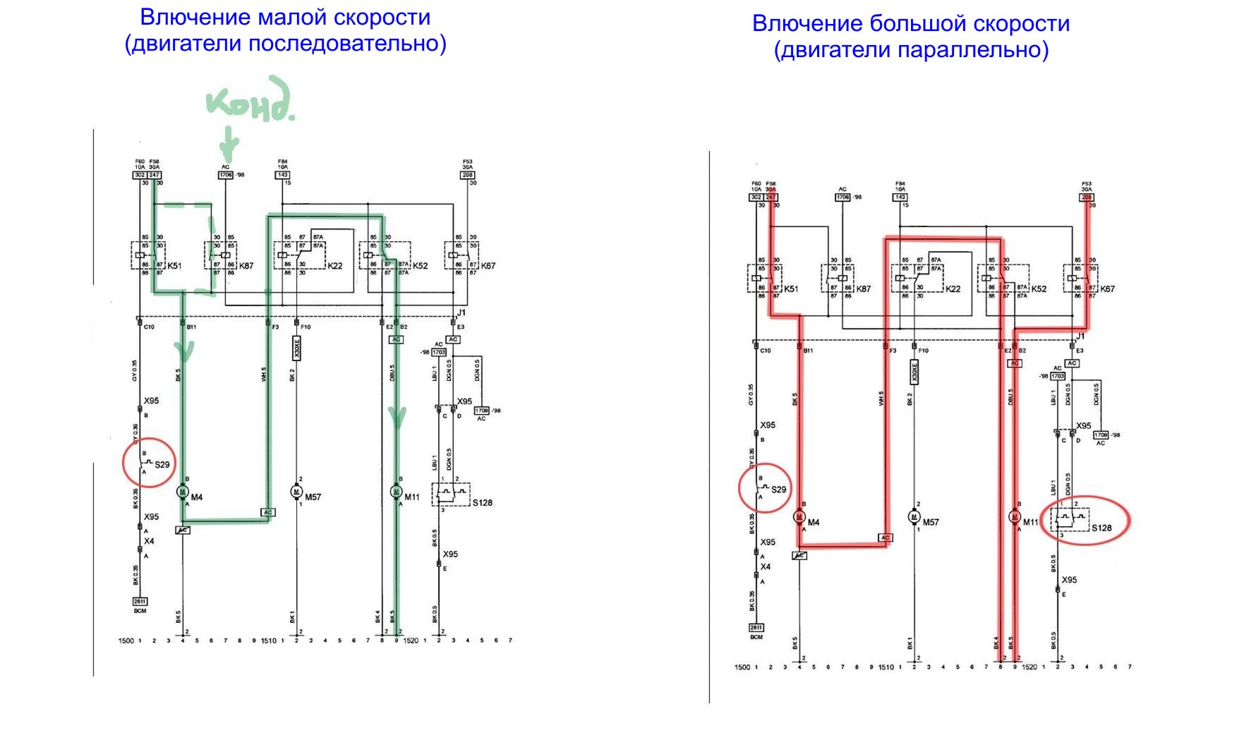

#130 Филиппыч
Филиппыч
  • Cообщений: 1 395
Отправлено 11 Июнь 2013 - 13:02
Цитата(Mr.vov4ik @ 10.6.2013, 22:42) Просмотр сообщения
для особо одарянных что значит основной предохранитель???
Ничего не путаешь?

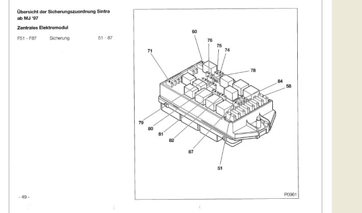

Если это №3 то это предохранитель F53.
Теперь смотри:
[attachmentid=104676]
FI - это для бензиновых двигателей
MK - это по бюргерски моторкюллер (вентиляторы охлаждения)
D - это для дизелей (не обращай внимание)

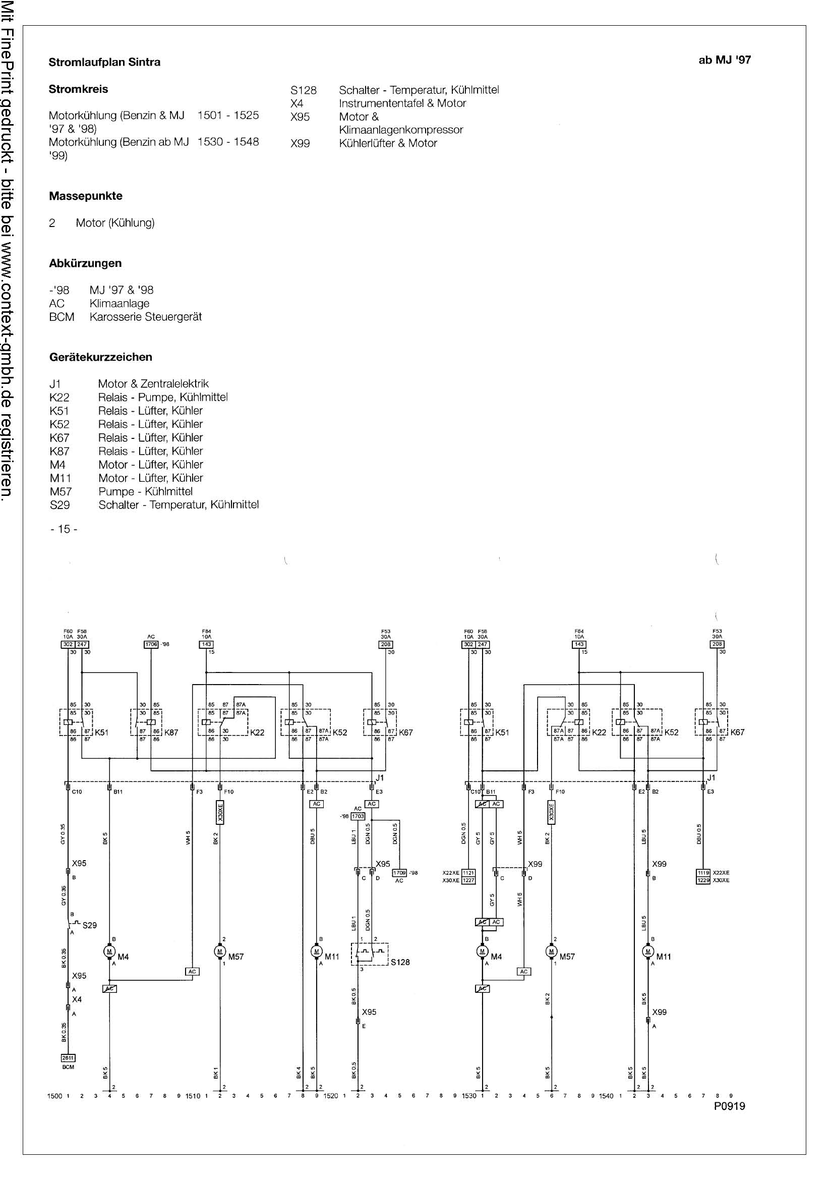

Смотрим по схеме по циферкам куда ведет этот провод и действительно вот куда оный контакт ведет (см. на разметку внизу и ищи ту же циферку):
[attachmentid=104677]
Таким образом через F53 идет питание на релюшку K67.
А работает эта релюшка вот так, если тебе интересно:
[attachmentid=104678]
(эт я не специально рисовал, просто мы как-то уже разбирали как это функционирует здесь smile.gif )
Т.е. вытаскивая этот предохранитель, ты отрубаешь мотор одного из карлсонов в быстром режиме.
С этим летом лучше не баловаться.
А вот с поворотниками именно этот предохранитель ну никак не связан, если только что-то там где-то не пермкнуло непонятным образом.
Да, вдруг ты не поверишь на слово, что это F53:
[attachmentid=104679]

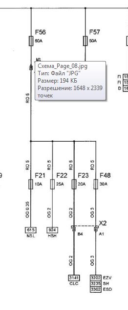

Хм.... на 30А именно пред вентиляторов карлсона F53. В русском переводе это почему-то №6.
Что-то есть ощущение, что где-то ошибка. может быть в "родной" схеме расположения предохранителей (которая у меня последняя). Может быть там порядок не правильно указан. Должно быть не "F51-F58", а "F58 -F51" или циферки "1...8" по другому поставлены.
Допустим.
Здесь поболее потребителей будет:
[attachmentid=104726]
1. NSL [615] - это задние противотуманки (проехали)
2. NSH [924] - это обогрев заднего стекла (тоже невкассу)
3. CLC [3141] - это управление какой-то высотой (niveauregulierung). Может пневмоподкачка заднего моста или гидрокорректор фар. Фигзнает - не разобрался сходу.
4. EZV [3202] - регулировка сидений (опять мимо)
5. SH[3235] - нагревашка сидушки, кажется (пролетели)
6. ESD[3302] - электрика раздвижных дверей (и тут мимо)
Для проверки "версии" с F56 проверь как работают задние противотуманки и обогрев заднего стекла при предохранителе ну и без оного.
P.S. Кстати, посмотрел повнимательнее - в схемах все совпадает. Эт ты, кажется, напутал. Не №3, а №6, на схеме, похоже smile.gif

ребят,вот фото,там видно которого не хватает, но судя по всему Филипыч прав...

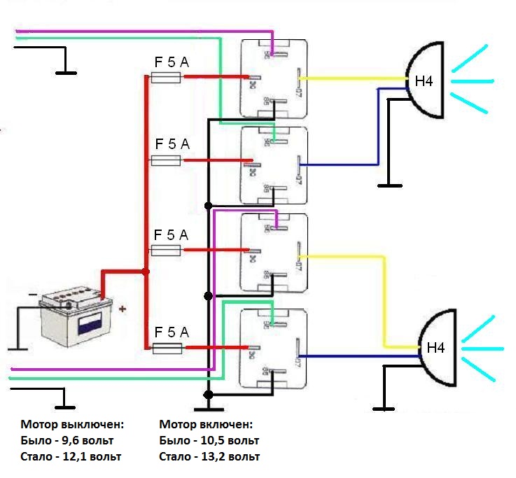

Всем привет! Я уже писал про правый ближний свет, перегорает предохранитель. Сегодня с цифр. тестером проверил все возможные параметры, напругу, ток,сопротивление на корпус-правая и левая имеют абсолютно одинаковые показания. Сгорает пред номер 25.Переключатель тоже менял, хотя он неимеет отношения, пред. стоит после переключателя.Вот теперь вопрос- куда ещё мне двигаться?Помогите кто чем может, задолбался предохранители менять.

Серёг, делай свет через реле. Тут есть схема.

Вот В теме фары пост 286 .[attachmentid=107998]
