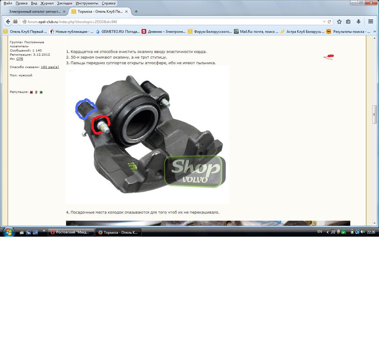

Цитата(Свинище @ 1.9.2014, 15:44) Просмотр сообщения
Это что за бред?
1. Кордщетка не способна очистить окалину ввиду эластичности корда.
2. 50-м зерном снимают окалину, а не трут ступицу.
3. Пальцы передних суппортов открыты атмосфере, ибо не имеют пыльника.
4. Посадочные места колодок смазываются для того чтоб их не перекашивало.
5. Если руки при рождении не дались, а чтение в школе отсутствовало, то можно и грязи занести.
Советую хотя бы раз осмотреть суппорта на Мериве, чтоб не пороть чепуху в дальнейшем.

Отправлено 05 Сентябрь 2014 - 21:35
Синим обвёл резиновый стакан-уплотнитель с крышкой.
Красным - его нижнюю часть.
