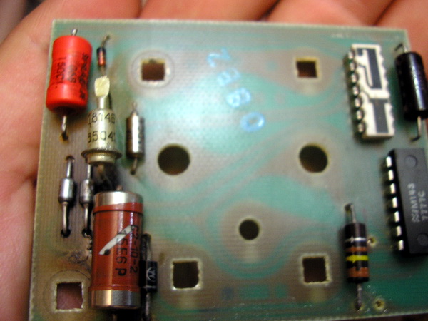

Вобщем... Купил я приборку с тахометром...не подготовился и получилось, что мне сунули рекордовскую...красивая...вольтметр,эконометр,ож,топливо, спид + тахо...полазил в нете ... народ грит, что распиновка разъема не подходит...фигня...переставил контакты на разъеме..все заработало, кроме ТАХОМЕТРА...мть его так...вернее он заработал, но показывал при оборотах 850 где-то 1500, когда на газ нажимаешь выше 2000 не поднимался....если еще газу...то наоборот стрелка падала...вобщем, паленый мне достался aq.gif В сердцах разобрал я его...и вот такая платка...кто знает, что за микруха стоит и есть ли ее аналог ? С обвязкой уже потом разберусь...Очень хочется родной тахо иметь...цифровой надоел до дури...колхозно и неинформативно для бокового зрения..приходится иногда тупо в него смотреть, что не есть гуд... Прикреплю фотки платы "родного" тахо и картинку соответствия в распиновке
ЗЫ... соответствие сам рисовал..получилось вроде ничего, но после практических работ по установке, уточню..."зажигание" - это лампа зарядки аккума...дальше... 10 контакт на родном - это лампа индикации уровня тормозухи...у меня не было в приборках...да и он не подключен (контакт). Есть кое какая бадяга с подсветкой, но еще не разбирался...убился горем от паленого таха... Но если всю разводку подключить так как в табличке, то все лампочки индикации работают и приборы тоже. По табличке - контакт в колонке "А" нужно переместить на позицию в колонке "Соотв. В"

er3bas, судя по фотке у тебя резистор сгорел! вот тебе его и надо бы поменять! а вот номинал его я не знаю - надо искать или у других спрашивать...

Это да, но я после экспериментов, спалил наверное микруху...вобщем щас тах тупо на 2000 стоит и все smile.gif

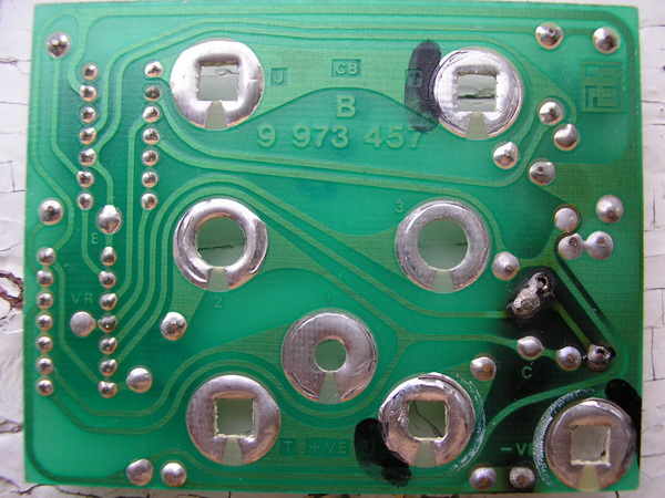

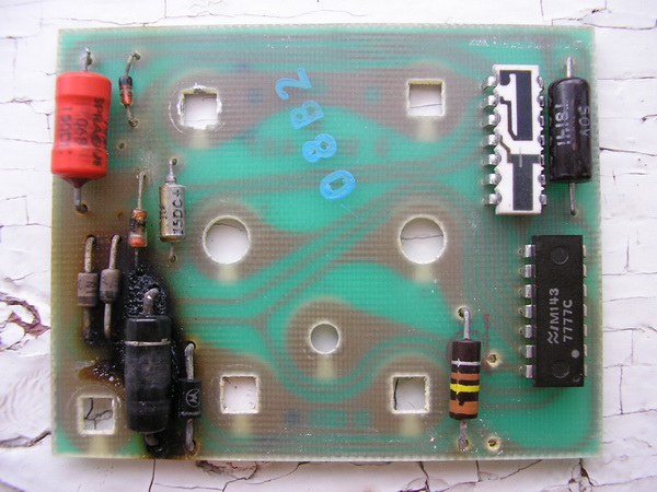

Прозвонил обвязку...возле паленого резистора (показывает около 11 ом) , два диода умерли (серые) - один в обрыве, один пробит (38 ом), стабилитрон на 10В тоже приказал долго жить...попробую восстановить это....эх, только бы микруха целой осталась excl.gif Облазил весь интет так даташита и не нашел на нее. 7777C производство National Semiconductor - вот , что удалось узнать только.

А резисторную сборку,что справа вверху проверял?И потом, у меня на антресолях валяется точно такая-же приборка(я её своими руками вытянул из АСИ 83--4года)Кто прав?

Сборка резистивная вроде в порядке...завтра соберу с перепаяными детальками...стабилитрон поставил Д814Б (9В) , другого просто не нашлось под рукой...посмотрю...если что , то буду лепить на NE555 тахометр, как у Нивы
