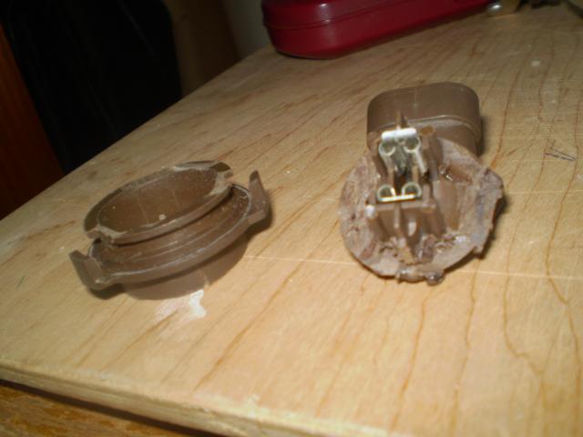

Цитата(Кент @ 20.1.2009, 20:42) Просмотр сообщения
Слов не надо.

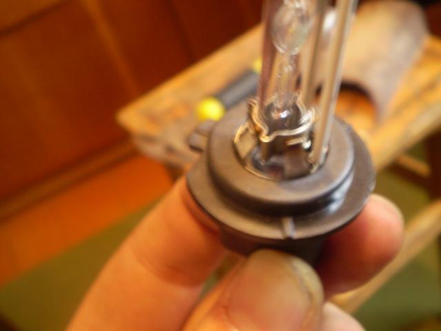

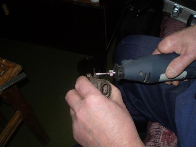

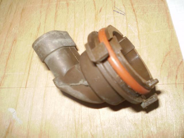

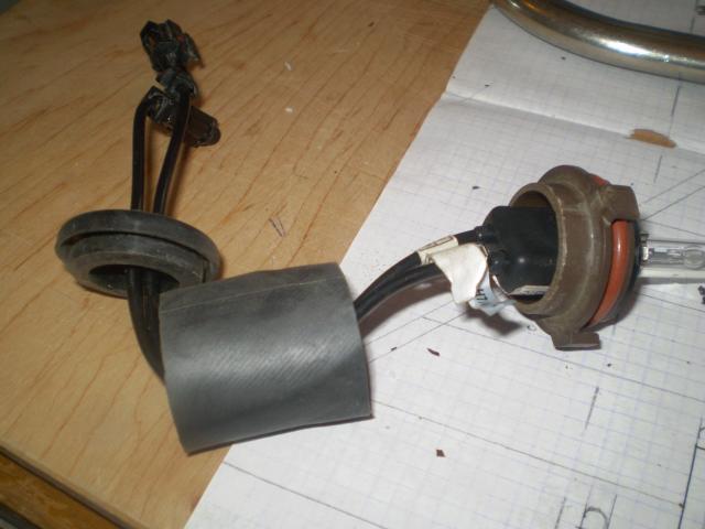

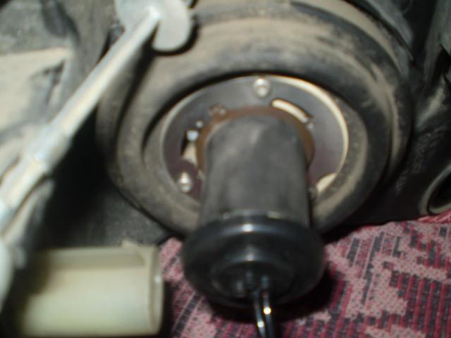

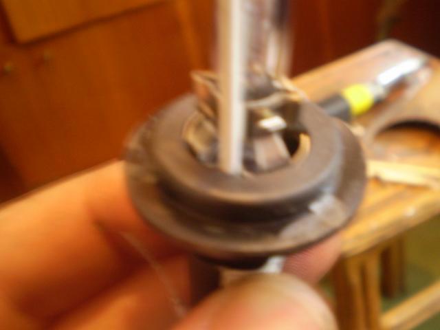

Делал все намного проще:
Не портил старый патрон лампочки.
Брал старые фары от ЗИЛА это те которые круглые и стремные (отдал сосед по горажу) Снимал с этих фар скобку которая дежала лампочку и ставил эту скобку на ОПЕЛЁВСКИЕ фары А на посадочное место лампы одевал уплотнительную резиночку с патрона. Лампы прижались этими скобочками просто отлично. И ВСЕ!
Таким образом ничего не сломано и Фсе работает.
