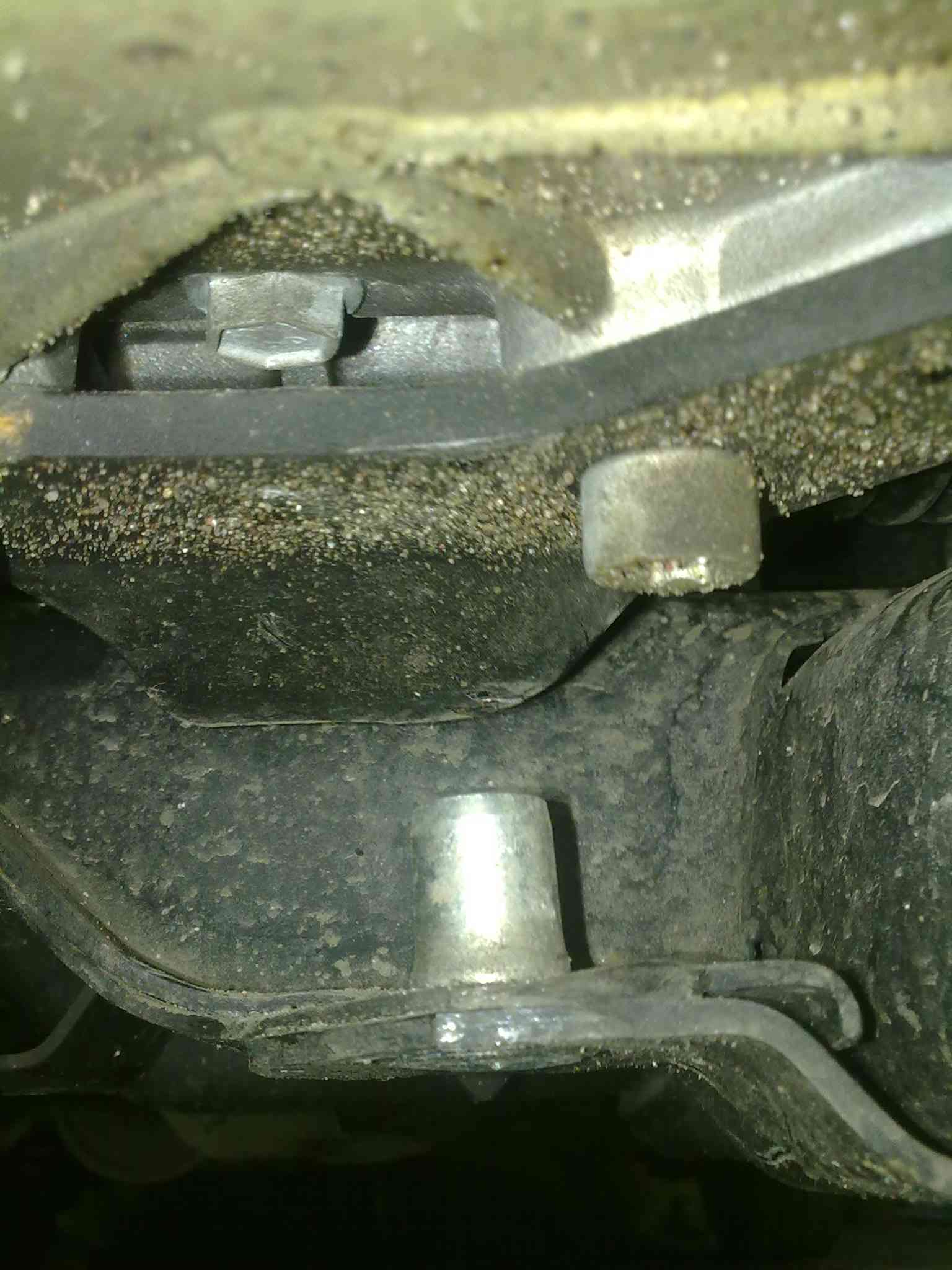

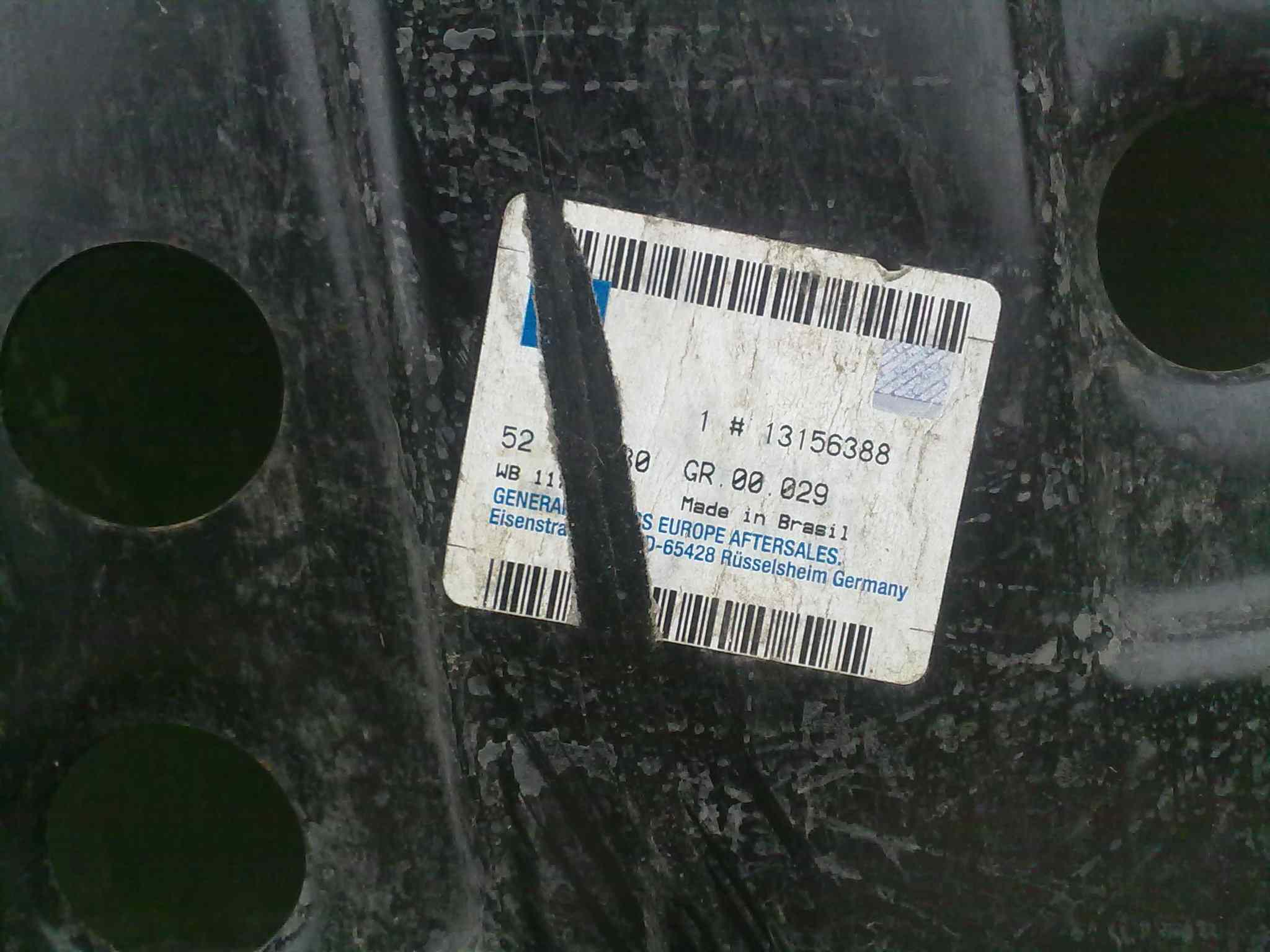

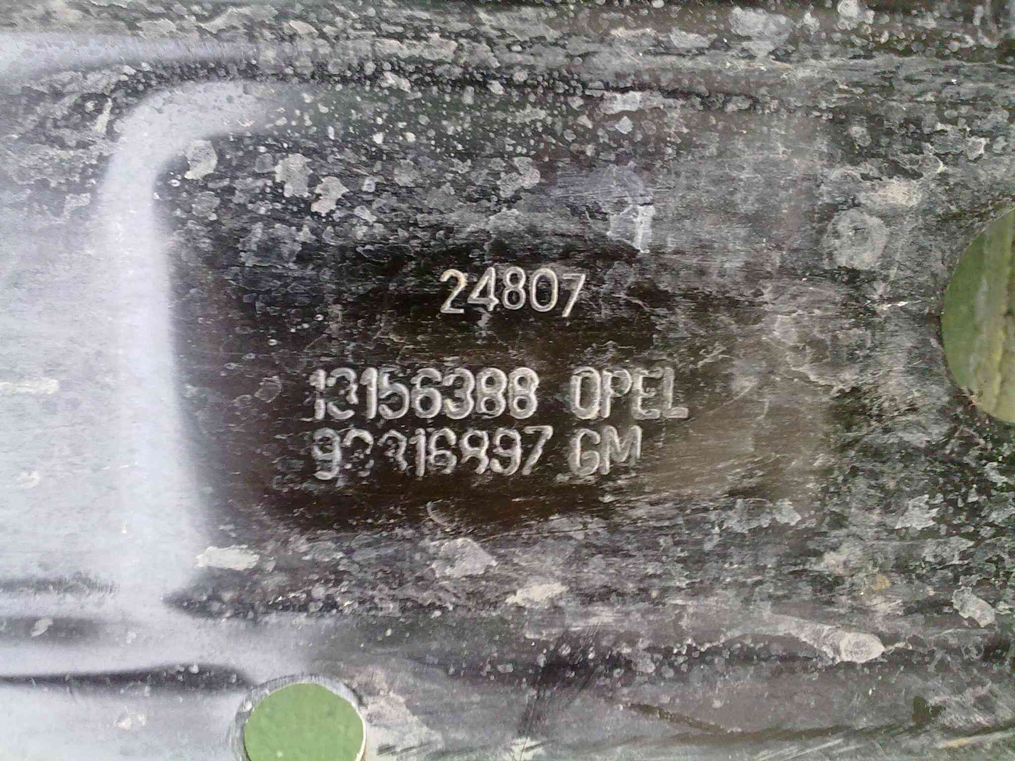

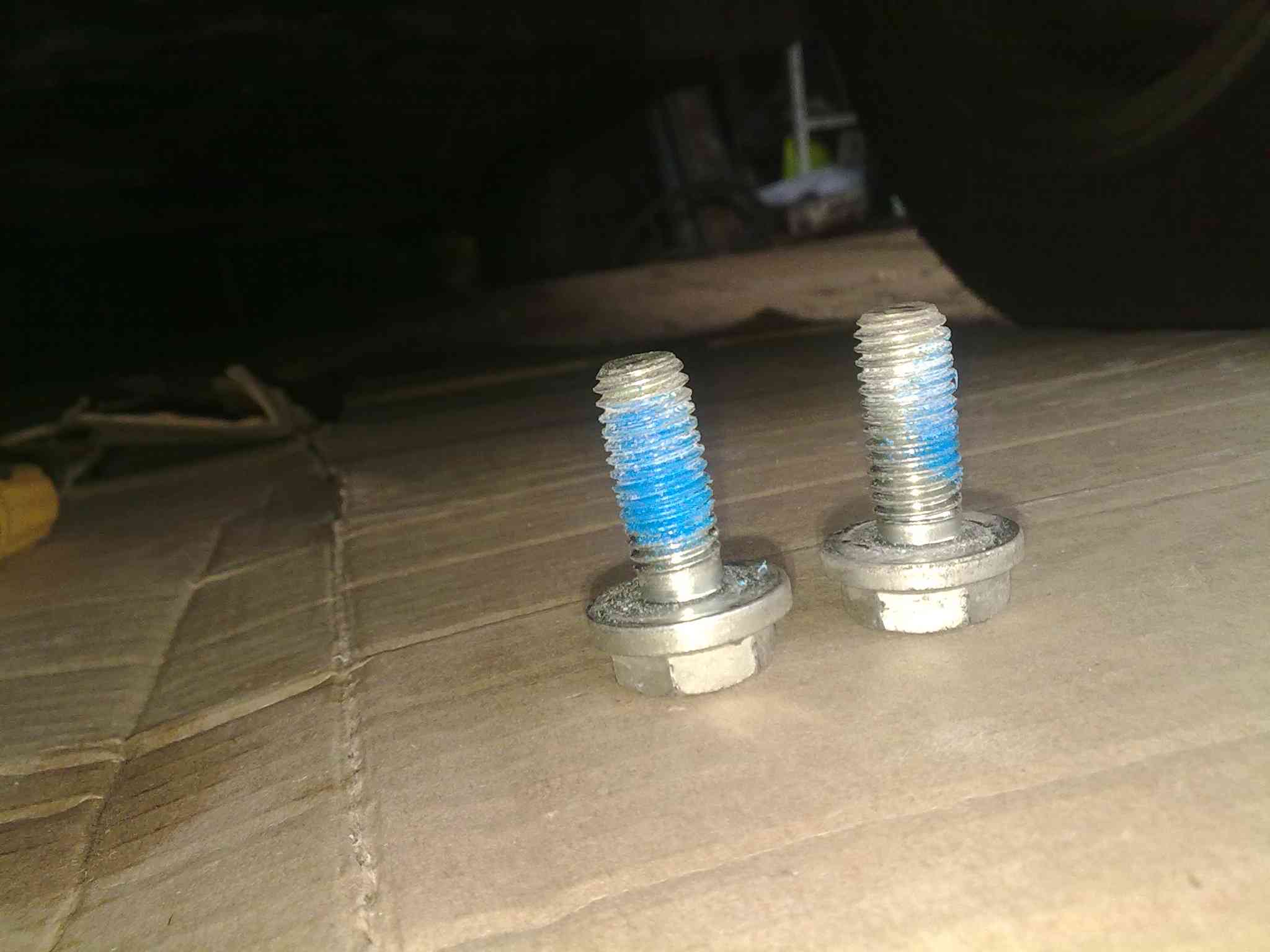

Коллеги, помогите советом!
У меня при резком старте тоже появлялся скрежет, сегодня убедился, что это тоже виновата защита картера - на фото №3 видно, что до опоры достает крепеж. Но у меня судя по всему не болт виноват (насколько я понял, он из закладной гайки-втулки даже не выходит), а гайка-втулка. Которая после затяжки запрессована и что с ней теперь делать, не очень понятно.
Защиту я снял, дабы посмотреть, что там внизу - завтра на ТО-1, хотелость самому все проверить Ну и рублей 500-600 сэкономить тоже неплохо.
Но теперь в раздумьях - думал, что быстро сам укорочу болт и проблема исчезнет, а теперь выходит, что дело в закладной гайке, а ее укорачивать окосеешь. Что посоветует общество?
Кстати, еще удивили два момента - судя по надписям на защите, она сама оригинальная? Мне казалось, что ОД ставит только отечественного производства. Ну и наличие фиксатора резьбы на болтах тоже было неожиданным - при уровне сервиса у ОД.

Еще хотел спросить - возможно ли снять закладную гайку?
#112 bellyi
bellyi
  • Cообщений: 1 253
Отправлено 24 Август 2009 - 15:43
Как-то должна сниматься. Я сзади болты сверху вставлял и прикручивал обычными гайками. Так что выкинь нахрен закладные (осталось только снять) и вставляй болты сверху...

Отправлено 06 Сентябрь 2009 - 12:53
Да довольно просто эти самые закладные гайки извлечь. Нужны всего-лишь болт М10 подлиннее, широкая шайба и широкая дистанционная втулка. Болт через шайбу и втулку вкручивать в закладную гайку - она и вылезет наружу. Особо и не сопротивляясь.

#120 FANI65562
FANI65562
  • Cообщений: 27
  • Автомобиль: MERIVA
Отправлено 22 Ноябрь 2009 - 20:00
