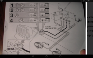

Добрый день. Врезал Hello f75, штатная проводка имеется, вижу концы в местах штатных птф, где искать "другие концы"? Как дальше подключить? В комплекте с Hello есть реле, провода, кнопка и такая схема. Хотелось бы оставить все родное, взять кнопку, возможно реле.

возьми схему,и посмотри
разьем под бампером есть,
надо вставить релюшку и врезать кнопку возле кнопки заднего дополнительного фонаря
и будет все по заводу
а не колхоз

Собствено, даже я не заморачивался со штатным включением, т.к. место кнопки уже занял на отключалку форсунки. Но если не лень искать (и найти) штатную кнопку, то проще проводку протянуть под капот по новой. Там всего нужен один тонкий провод включения реле. Реле прицепить около АКБ. У кнопки еще есть выводы подсветки, с ней разбираться по схемам.
Если хочется включить штатным реле, то оно в блоке предохранителей, но вот где, понять даже мне непросто. Вот ссылка на доки. Нужное реле там под цифрой 4.
http://opel-astra1.5...u/html/13_5.htm
вот тут внизу фотка блока предохранителей (кликабельна).
http://forum.opel-cl...em-vpryska-abs/
Кандидатов по позиции там два. Если в блоке в этих местах есть клеммы, то вызвонить которые идут к контактам в бампере дело техники.

Спасибо! Про кнопку и разъем под бампером понятно, написал изначально. На кнопке (заглушке под противотуманки) выход проводов есть?
Отчего ж! Заглядываем иногда.
Вот это уже ближе, спасибо! Попробую штатно, ну а если не получится буду колхозить.
