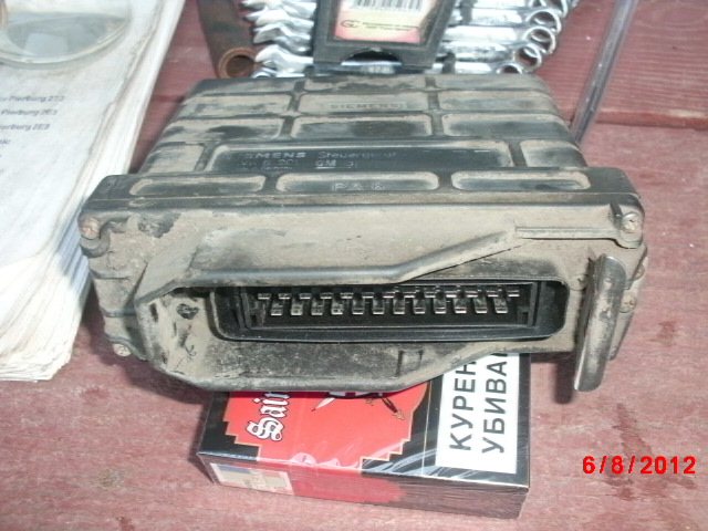

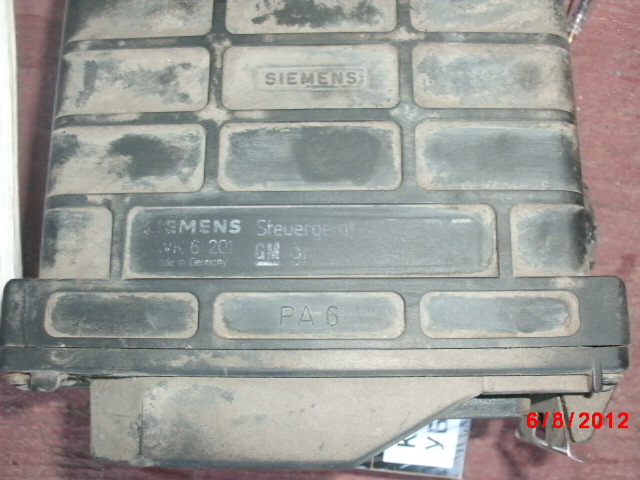

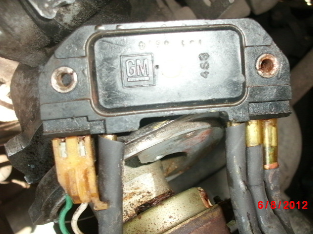

#531 Wovan
Wovan
  • Cообщений: 51
  • Город:Курган
  • Автомобиль: Opel Askona-С 1,6/82л.с. 16SV 1987 г.,ВАЗ-2101 1973 г.в
Отправлено 06 Август 2012 - 14:18
Цитата(alextiger @ 6.8.2012, 1:14)
коммутатор стоит 600 р новый. сколько ног у твоего? кстати его починить можно, если не микросборка внутри. либо оконечный каскад поставить с ваза.фотку кинь своего модуля.
средняя схема твоя.
Вот,что сумел сфотать...[attachmentid=92730] [attachmentid=92731][attachmentid=92732][attachmentid=92733]....Трубки это я уже надел на провода-потрескались. Катушка на валу распред.-сопр.850 Ом....Дальше тоска.Непонятки с терминами-коммутатор справа(я так называю),или это блок управления? Исхемка у меня не сходится с твоей-вот что получилось-

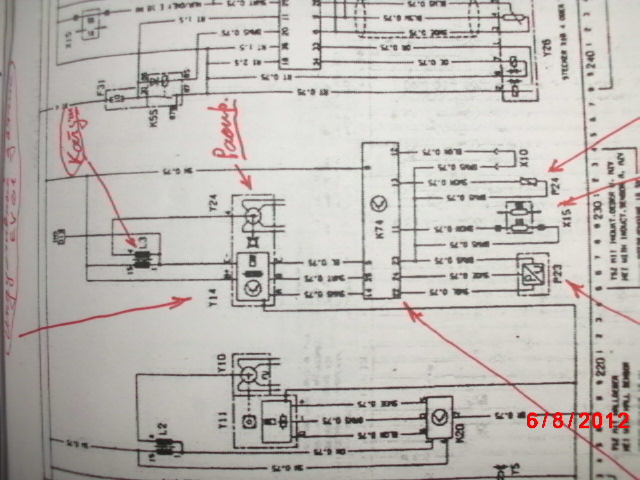

#533 alextiger
alextiger
  • Cообщений: 4 815
Отправлено 06 Август 2012 - 19:46
Цитата(Wovan @ 6.8.2012, 16:39)
[attachmentid=92737] плохо видно,но это моя...А дальше ступор.Поможешь?!
ar.gif эта схема цветная висит выше. та часть что по центру . аналогична приыведенной тобой,под ней написано 16 sv.
cхема твоя аналог моника, на монике седьмая лапа на форсунку-насос. у тебя их нет. поэтому 6 лап. все идентично.
http://forum.opel-cl...t...st&id=89781
http://forum.opel-cl...t...st&id=89736
http://forum.opel-cl...t...st&id=89963 одной лапы нет на твоем. ее исключаешь простои все.
http://forum.opel-cl...t...st&id=89964

#535 alextiger
alextiger
  • Cообщений: 4 815
Отправлено 08 Август 2012 - 15:42
зачем тебе 7я. шести бери и все. а на схемке и рисунке буквами каждый вывод на крпусе обозначен. там все видно) Изображение

#537 alextiger
alextiger
  • Cообщений: 4 815
Отправлено 11 Август 2012 - 23:00
слева где их 4 ,-1-P, 2- N, 3- E, 4 -R, там где их три 5 - "+", 6 - С, 7 - В. ... идентичная сторона.
у моника назначение p и n подключения концов индуктивного датчика , E - это вход коммутирующего каскада коммутатора,на вашем какая 3 третья буква по счету на старом 6ти контактном? R - это для врыска опорный сигнал. импульса Е с мозга для возбуждения оконечного составного транзистора для сигнала на катушку . Вывод "+" это (с замка зажигания+). "С" - вывод для катушки с транзистора на возбуждение искры. "В" для отключения управления опережением при начальной установке момента (например стробоскопом). посмотрите букву 3ю. скорее всего это вывод с эбу под марировкой Е.уточните
на старом в общем имея инпут 3я нога,это получается опорный сигнал на эбу,который он возбудил с индуктивной катушки(по сути дх) это значит R на новом 4й
оутпут 6й на старом 6ти лапом,- выход обработанного сигнала с эбу к оконечному каскаду модуля. этот провод к клемме E 3я нога на новом. корректор В просто висит неподключенным. это делает ваш эбу с пом разъединения фишки.на схеме 7ми лапого указано напраление сигнала. http://forum.opel-cl...t...st&id=89963 в принципе можно было и старый оставить иотсоединить катуху.а к 6 клемме провод идущий подать к ваз модулю к 6му контакту и оставив работать половину своего,оконечным был бы от ваз модуль
на рисунке схема зажигания мотора 16SV с родным 6ти лапым модулем. как поставить 7ми лапый расписано.

#540 alextiger
alextiger
  • Cообщений: 4 815
Отправлено 14 Август 2012 - 18:08
хх регулирует карб. уровень антифриза посмотри. там биметаллическая пружина регулирует хх. может забит главный топливный жиклер. или что разрегулировал,когда туда лазил. если на хх работает то ,по определению при наличии искры должна ехать. подача топлива и грязь в карбе смотреть перелив. состояние или наличие трещин в резиновой подушке под карбом. подсос воздуха. проверить все трубки. в тему 2ee 2e3. твой 2е3. читай тему там куча ссылок на настройку я сбрасывал.там все есть Изображение . тазовое зажигание нах не надо. родное веселее Изображение
если 6ти лапый померший,то на провод который идет к оутпут ноге. это идет с мозга. а если семи лапый то к E...идущий провод с мозга на моторах nz подкл к ваз модулю . остаются без изменения две лапки на индуктивную катушку трамблера и + в правом ряду. остальные откл.... тот провод который к катушке подсоединяется к модулю от ваза 1я нога и сигнал с мозга идущий к E или ОУТПУТв зависимости от вида модуля-- идет на ваз модуля 6ю ногу.2я это минус масса,4я + от замка или с другой клеммы катушки. остальные ноги ваз модуля остаются незадействованными.
получается что у вас в этом случае работает только часть родного модуля, а именно ,та которая не сгорает- возбуждение опорного сигнала от датчика индуктивного. это касается моторов SV и NZ с модулями в трамблере.
родной модуль обязан быть установлен на своее место через термопроводную пасту, иначе перегрев оконечного каскада и вылет транзистора. пример подключения ваз модуля в системе с датчиком холла.
Сообщение отредактировал alextiger: 14 Август 2012 - 18:28
