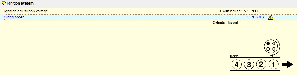

В этих скринах всё показано подробно.
На этом видно расположение распределителя:
[attachmentid=125017]
Как видно, распределитель выставлен по 4 цилиндру.

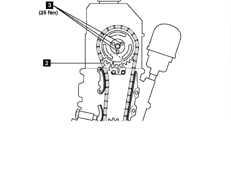

На этом видно расположение меток на маховике, шестерне распредвала и опорной пластине:
[attachmentid=125018]
А на этом видны совмещённые метки на шестерне распредвала и опорной пластине крупным планом:
[attachmentid=125019]
А в этом куске мануала(в самом конце) показано расположение бегунка, по отношению меток на корпусе распределителя и маховике:
[attachmentid=125022]
И, кстати, нигде не написано, что устанавливается момент зажигания, т.к. он "выставлен" зубчатым венцом на шкиве КВ, а лишь написано, что устанавливается 1 цилиндр в ВМТ, и как было справедливо написано выше- 4 цилиндр тоже находится в ВМТ...
Вывод- совмещение привода ГРМ происходит по 4 цилиндру, соответственно, в этот момент и распределитель выставляют по 4 цилиндру при совмещении всех меток! Отсюда и непонятки...
Кстати- на трёх моих моторах были метки ВМТ на передней крышке двигателя в районе прилива под распределитель, и риска на зубчатом венце шкива КВ, они полностью дублировали метку на маховике.
