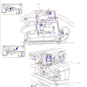

Можно просто прозвонить проводку на замыкание от подкапотного модуля где реле до разъёма насоса тот что на балке задней(х10 на схеме), проводка на насос должна идти по левому карнизу, а к блоку проводка от реле приходит на разъём хс100 на 49-й пин, коричнево-зелёный провод, форсунки подключены от реле через разъём х60 на двигателе, провод коричнево-чёрного цвета, отсоединять все разъёмы и прозванивать.
[attachmentid=124138]

Буду обследовать, вот уже уважаемый tor323 мне схему прислал!
Спасибо!
Вы имеете в виду замыкание на массу? Я конечно послушаюсь Вашего совета и проверю, но что-то мне подсказывает, что было бы замыкание - предохранители горели бы часто. На третьем предохранителе уже неделю проездил и всё хорошо, что, кстати и замеры тока показали. Наверное надо разбирать гофры и смотреть состояние проводов. Может подмок - коротит, высох - перестал. Ну или перегибается от тряски. Если провод по всей длине удастся увидеть - значит останется только насос, который клинит при "определенных стечениях обстоятельств" smile.gif.
P.S. а где, на схеме X10?

alex870, да на массу, цепи о которых мы говорим плюсовые, к.з. от чего бы оно не было кратковременно итак просто его впоймать всё равно не удастся, а перебирать и потрошить всю проводку это целая история, легче будет вначале несколько раз прозвонить в разных условиях, воде больше всего может подвергаться именно х10 так как он на задней балке, схему на предыдущей странице вылаживал Гжегош, кстати симптомы на разгоне ушли или нет? плохой контакт в том самом разъёме или любом другом в цепи может быть так же причиной перепадов в работе насоса.
