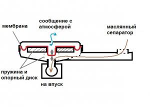

Преимущество клапана в том что он выступает в роли регулятора давления картерных газов и работает по средствам разряжения впускного коллектора, рисовал как то схемку его для Н-ки, сдесь актуально для владельцев Z16XEP, единственных у кого он стоит, тема клапана и связанные с ним проблемы раскрыта хорошо в ветке Меривы и Зафиры, клапан состоит по сути из двух камер, одна из них не несёт особого смысла, она лишь сообщается с атмрсферой для безпрепятственной работы мембраны через маленькие отверстия("свистулька"), возможно кмк, что эта камера в засчёт маленьких отверстий может компенсировать(сглаживать) резкие перемещения мембраны при перепадах давления и разряжения, во второй основной камере по центру расположен канал забора от впускного коллектора(дросселного узла), камера сообщается каналом с маслянным сепаратором, мембрана подпружинена в сторону атмосферной камеры, пружина в принципе играет основную роль регулирования, когда в коллекторе высокое разряжение(ХХ, ПХХ) мембрана притягивается преодолевая сопротивление пружины прикрывая канал забора, или полностью запирая его(импульсно) когда давление картерных газов не велико либо разряжение резко возрастает, когда давление газов увеличивается пружина ослабляется и газы отбираются во впуск, процесс постоянный и мембрана всегда находиться в движении регулируя давление картерных газов.
[attachmentid=126184][attachmentid=126185]
