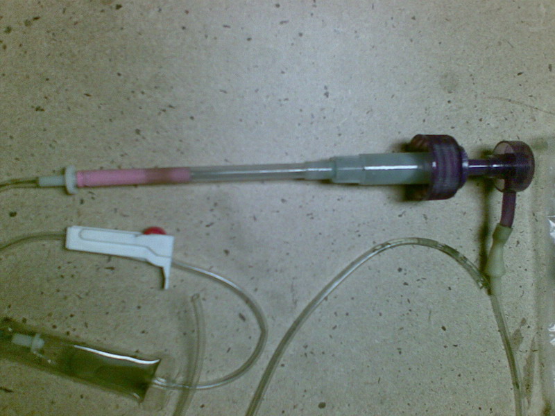

Сегодня менял масло ГУР с частичной заменой,но дело не в этом.
Хочу поделиться маленькой хитростью,которая меня осенила в ванной,когда я забыл купить большой шприц для откачки масла из расширительного бачка.
Я увидел бутылку заканчиваюшегося геля для душа
Открутив дозатор я понял что он отлично подходит к моим трубкам от капельницы и и удобно лежит в руке так как очень крупный из-за большой бутылки.
Вот побственно система откачки жидкостей из любых расширительных бачков. ar.gif
[attachmentid=55684][attachmentid=55685]
Очень удобно откачал и также залил в расширительный бачок.
Товариши ,кто может посмотреть в крышке расширительного бачка есть прокладка,а то я что то не обнаружил прокладку ни в нутри крышки ни на самомо бачке blink.gif

Цитата(alx75 @ 13.12.2012, 14:35)
при частичной замене жидкости систему тоже нужно прокачивать?
Если не будешь запускать мотор с пустым бачком, то не надо. Откачал шприцом из бачка, долил до уровня и все.
