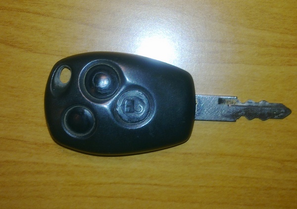

ОРСом есть,ключ заказал,пришлют на неделе.Так как имею один ключ,причём достаточно подубитый-решил заранее позаботиться.
Правильно понял,что смогу сам привязать с помощью ОРСом?
И заказал ещё корпус (3 кнопочный у меня)-для его замены нужно просто переставить начинку и нарезать лезвие?
[attachmentid=108864][attachmentid=108863]
Подскажите пожалуйста.
И ещё,не слетит ли привязка или что там ещё с моего ключа?Или это простая операция и можно привязывать этот же ключ (родной)по новой?
Надеюсь не ошибся в выборе "болванки"?
Вот мой-[attachmentid=108865]

Чипы используется новые, Б/У не подойдут, PCF 7946 если с радиоканалом, если без PCF 7936
радиоканал прописывается автоматом. чип PCF 7946 не съемный надо выпаивать или покупать новую схему целиком. Перепрограммировать возможно получится клипом, опкомом, карпрогом,
renault+nissan key prog 2in1 последний и самый простой способ программировать ключи, сам вычитывает carpass сам прописывает ключи. цена 150 баксов в китае у нас 350

На скринах подходящие ключи я заказал?Вернее ключ и корпус.
Получится просто заменить мой старый на новый?И прописать новый второй?
Оба лезвия нарезать в обычной мастерской по изготовлению ключей можно?
И что там на всех лезвиях прорезь какая то?
Сообщение отредактировал VivaTurbo: 23 Ноябрь 2013 - 21:28

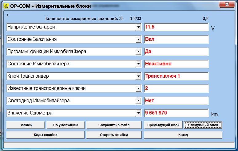

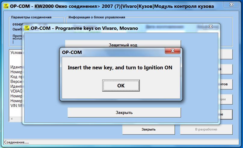

Сегодня подключал OPCom и смотрел что там с пропиской ключей.Всё работает вроде(точно не скажу из за отсутствия второго ключа пока)
Но процесс шёл и мой ключ программировался,правда что то после манипуляций перестал ЦЗ работать,но после повторного подключения прибора всё заработало.
[attachmentid=108910]
После этого окна-выключаем зажигание и вводим Security Code,после его принятия идёт программирование ключа.
Теперь не пойму так и было 2 ключа привязано или это после сегодняшних экспериментов стало 2.....
[attachmentid=108911]
Интересно "значение одометра" после всех отмоток и прошивок так показывает или ещё по какой то причине?
Мне после покупки и неудачной попытки узнать пробег реальный,перед прошивкой заливали стандартную прошивку и правили(так как было не правильно) интервалы ТО.

у меня тоже два ключа показывает правда которых нету ))) на некоторых моделях автомобилей можно стирать ключи и добавлять вроде тока 4 шт.

Aftermaket Remote key
Цена за 1 ключ 12 $ + отгрузка ~10$ отгрузка одного ключа.
