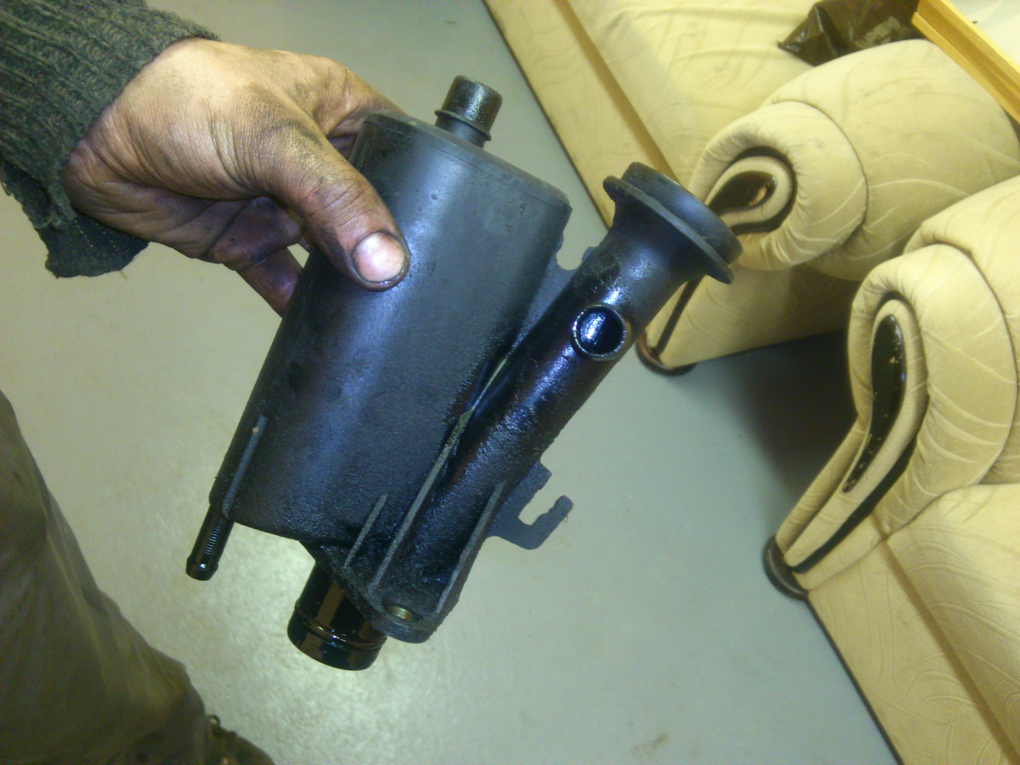

#68 pa450h2012
pa450h2012
  • Cообщений: 32
  • Автомобиль: 1.9dci F9Q 760
Отправлено 13 Май 2014 - 11:17
люфт ещё не проверял,но как только,сразу отпишу. сегодня снимал верxний патрубок на сапуне,он сбоку наxодится,на фото невидно.. из него воздуx дулся с неболшим усилием,а с сапуна еле-еле.потом открутил заливную трубку на сапуне и от туда шёл небольшой дымок!! Что это может значить??
#69 Марик.
Марик.
  • Cообщений: 148
  • Город:Черновцы
  • Автомобиль: Opel Vivaro 1.9 CDTI
Отправлено 13 Май 2014 - 15:31
Небольшой дымок, если на гарячую, это нормально. Масло, когда горячее, тоже "парует" в виде небольшего дымка.Просто понятие "небольшой" очень растяжимое.У меня с подуставшим двиглом, из сапуна дым валил как из выхлопной.
