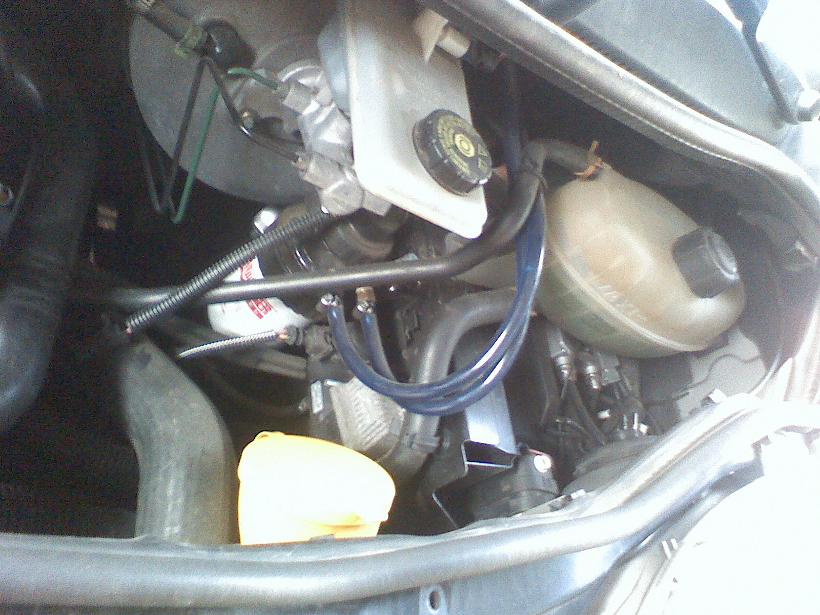

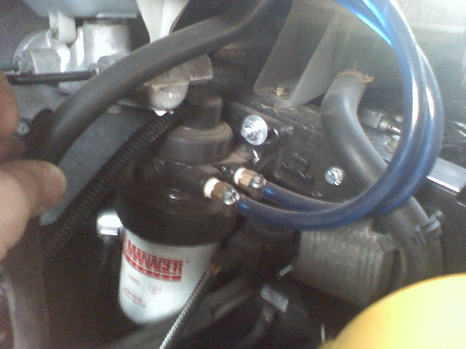

Цитата(uzbek @ 16.8.2008, 16:33) Просмотр сообщения
Наверное и я буду ставить сепаратор. Только в подкапотном пространстве места уж очень мало. Думаю поставить сепаратор под днищем, возле бака.
У меня данный девайс виглядит так
[attachmentid=20461][attachmentid=20462]
#23 uzbek
uzbek
  • Cообщений: 5 654
  • Город:Україна, Чернівці.
Отправлено 03 Сентябрь 2008 - 19:13
О, да! Так действительно хорошо, и места хватит. Только мне предлагают сепаратор SEPAR-2000. Он диннее и внизу колба стеклянная со сливным вентилем. Нужно так его поставить, чтобы содержимое колбы хорошо просматривалось. Но я все ж посмотрю и у себя такой вариант установки, спасибо MIkro!
