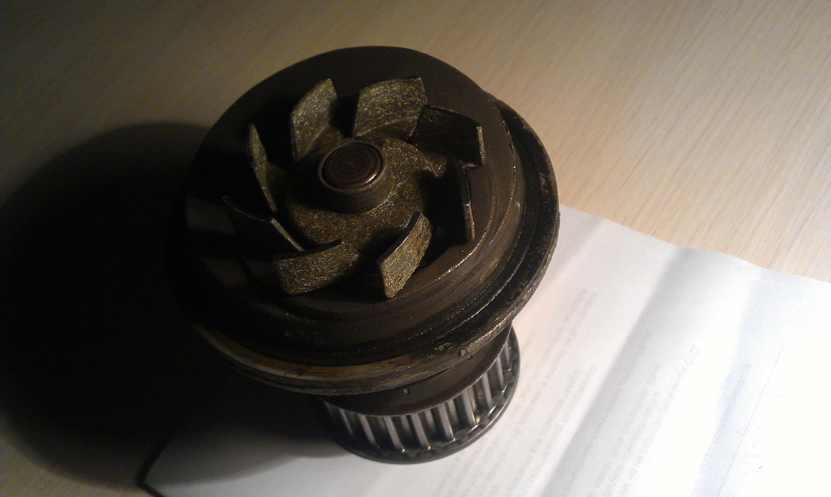

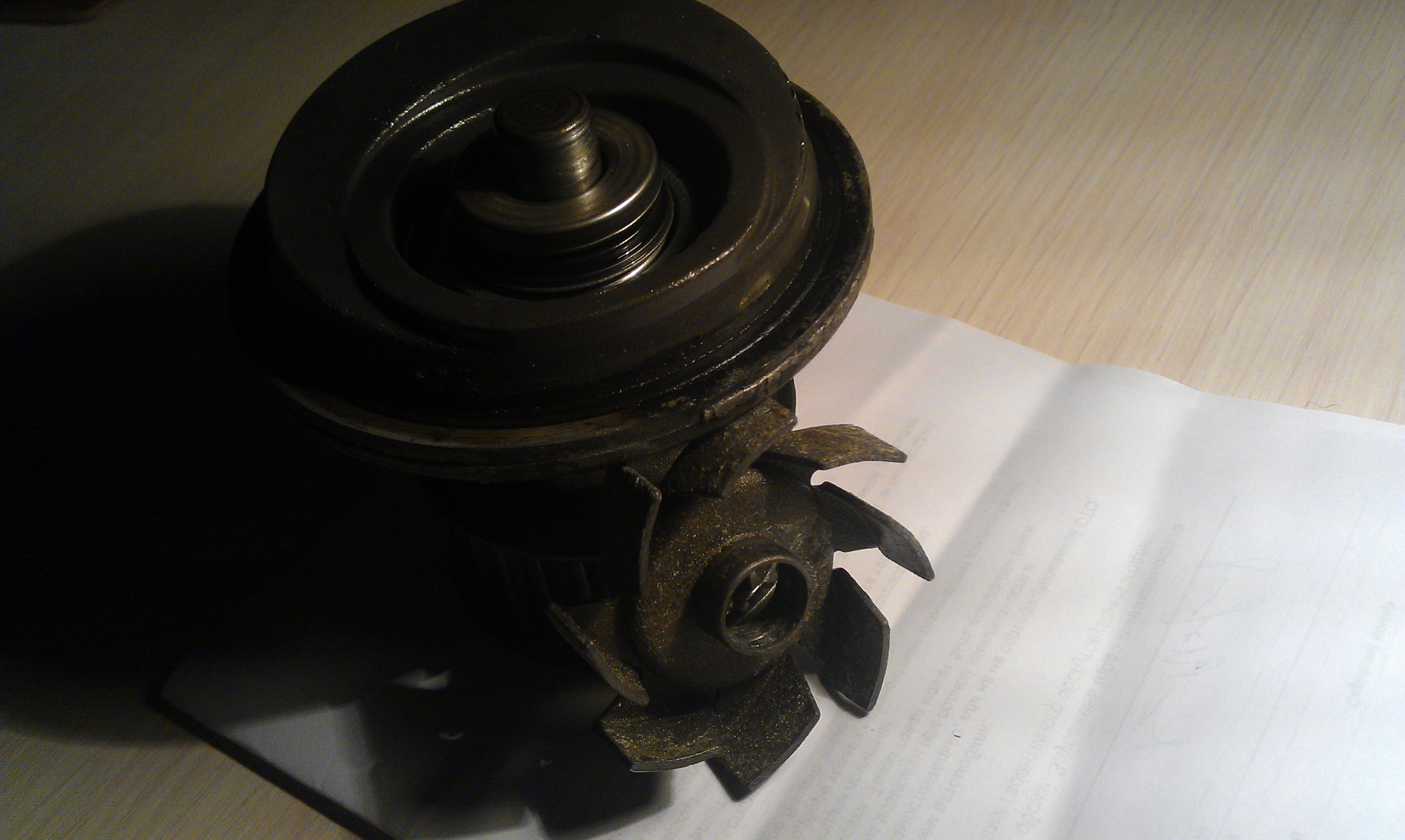

Таки да. Попробуй кинуть в кастрюлю с градусником, увидеть t открытия. Или просто без термометра, увидеть открывается ли он вообще до 100С.
ТАкже смотри помпу, она может расспресоватся и частично проскальзывать, не создавая тем нужной циркуляции. По первам и понять не можна, пока она совсем не перестанет гонять. Как симптом - шланг теплый, и может еще теплеть самый край радиатора.
Например как было у меня. Но там цирк случился по причине одновременного отказа и помпы и термостата, а усложнился цирк по причине того, что купленый термостат был с браком (открытие было по 100 градусов (начало)). А помпа вроде циркуляцию давала, но на ХХ и на небольших оборотах, по началу, пока крыльчатка совсем не потеряла ("сошлифовала") зацеп на валу.
И да, смотри воздушную пробку

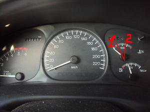

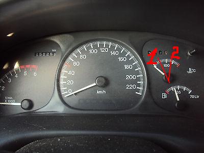

снял севодня термостат кинул в кипяток, термостат рабочий, открывается все как и должно быть. Поставил назад, и температура опять пошла, но остановилась (см. картинку) на цыфре 2, вчера такая же ситуацыя была. Но до етого у меня всегда температура поднималась до цыфры 1 на картинке. Дизелисты у каво температура как на картинке на цыфре 2, так и наверно и должно быть. Я немного поездил но температура за цифру 2 не переваливала.
[attachmentid=118750]

не, карлсоны в дизельной должны включиться после средней стрелки(90 градусов) через если память не изменяет три маленьких стрелки, не доходя до сотни пару стрелок. одно деление по-моему равно 2 градусам. пробуй после 90 градусов выходящий шланг с радиатора охлаждения снизу справа если на авто смотреть теплый или нет и буш знать гоняет по большому или нет

вот я гоняю уже целый день стрелка (как на кртинке выше на цифре 2) теплий возух идет такой што шашлик жарить можно вентилятори не включаются, проблем никаких оба шланга к радиатору горячие
